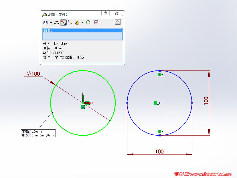

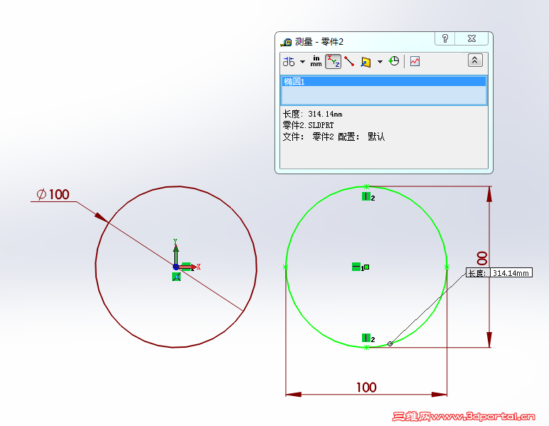

发表于 2016-1-29 16:10:54 | 显示全部楼层 来自: 中国江苏镇江
8 y# {- R' q0 Q6 s4 L, P; |
w_hs1 发表于 2016-1-29 15:53
. a$ D4 [8 e: o# R4 o0 |5 C% J# p作图的确有误差,但未必有那么大,事实上SW的测量误差也许更大。其实对长度的计算一般比面积或体积的误差 ...
, F8 k6 e& o, H  I% L7 r9 m! |
刚才我画了一下,直径100的圆的周长314.16mm,而长半轴相等的椭圆周长只有314.14mm,
# u/ `' D" B( A( t相差0.02mm
  E, T. k+ y3 ~/ L4 T但是椭圆的周长计算用如下公式的话必须两个半轴不相等
5 J& M! r+ N! h( x- X+ K9 X椭圆的周长:L = 2 π b  + 4(a-b)a 表示椭圆长半轴的长,b表示椭圆短半轴的长,且a>b>0
) E  E4 J, i7 Y4 V5 K( Z8 G9 H! Z那么问题来了# _5 `" r. C" d+ M" W$ w( Z7 p( e
到底是测量误差还是2个之间本身就有误差呢

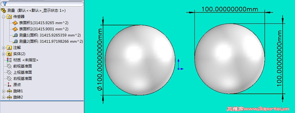

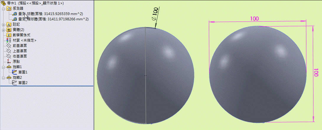

 楼主| 发表于 2016-1-29 19:57:18 | 显示全部楼层 来自: 中国浙江嘉兴
" L! ~- j# }, a# b" b1 \2 W作图的确有误差,但未必有那么大,事实上SW的测量误差也许更大。其实对长度的计算一般比面积或体积的误差 ...
, ?# y" ~4 X. M/ F4 s. ~+ Q, D$ z# L
真難想像,
( n& d' C( L4 |  w
. U: Y( ?6 o' [. [. p$ j( d7 z一个直径为100的园和一个长短轴都是100的椭圆的表面積竟然相差 0.019249382 .$ {# l4 R- ]! u$ I
有將近2%的誤差,可見若是有較精密的要求確實要注意作圖的方式方法.8 q7 A$ `9 U  c; o7 K" }# }
7 H0 G" F: t2 F4 _
真心謝謝前輩的提示!

发表于 2016-1-29 21:54:44 | 显示全部楼层 来自: 中国上海
ryouss 发表于 2016-1-29 16:085 @8 a! x: l) Z* c; m- P- O
非常謝謝前輩的指導提示,稍有空檔試作了,有心得再跟前輩討教!
4 Z6 e/ ^; p3 L# A% L- V& p& a- o
你的椭圆周长公式只是一种近似算法,不能用于精度高的场合。椭圆周长计算是解一个椭圆形积分方程的问题,将产生一个无穷级数之和,不可能用一个初等函数直接表达。
3 k' @9 [# n+ B( z- B  Y长短轴相等的椭圆从理论上来说就是圆,之所以测量结果不一样,未必是两个图形有多少差别,主要是测量时的计算方法不同,一个是用圆周公式直接算得,一个是将其当做椭圆甚至于一条样条曲线来近似计算,计算结果自然会有较大的误差。
发表于 2016-1-29 22:18:09 | 显示全部楼层 来自: 中国广东肇庆
ryouss 发表于 2016-1-29 19:57! R; {& L- |$ ?
真難想像,
5 h5 i8 L8 \8 Y% N$ f! L
, R- ?* V6 q9 Q6 u: X一个直径为100的园和一个长短轴都是100的椭圆的表面積竟然相差 0.019249382 .
- ~8 M. S8 V0 D9 y2 X8 t6 A4 r$ o用测量工具来测误差大些,用质量特性误差会小些。5 E/ u& |( z6 \" a0 U
不过,误差最大的,误差也不到万分之二。
, p; B& p  M9 j. [" N. P# r0 d8 E/ {, K) j
