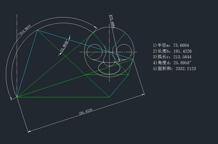

回帖奖励 +10 点三维币
确实太大意了,刚重画了下,答案全对上了。2 Q, y$ F6 U5 R3 X7 D" b. `
, @$ h% x$ h" I. N% A
上图片!/ V: Y5 Y2 z; y1 c) z; V/ P
110025ikn9kd10009fc9f0.jpg 8 s  O- _- |" ~$ c+ h* t' N) G

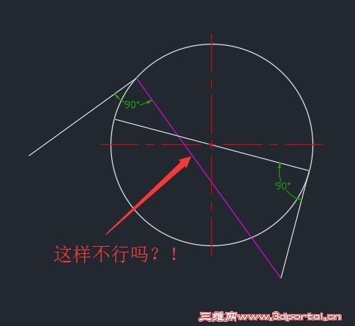

我觉得应该有两种答案!$ t% c; `# z( p* ?+ _  Y# t8 Y

slf_0617 发表于 2016-2-28 15:44
- P( `$ b; X5 _" g我觉得应该有两种答案!
- ^/ Q( ?% G9 g% _0 a# c* U2 L此处两个90度正是确定R39圆所用,90度角表明两边为圆的切线和过圆心直线。
, \! I$ A& ~4 @3 T0 _8 \1 m

发表于 2016-2-28 17:52:49 | 显示全部楼层 来自: 中国江苏苏州
& t7 a& m, i1 H* h9 y! B
我爱用acad 发表于 2016-2-28 17:16
! O' b2 c4 Y, k' h. Z# U此处两个90度正是确定R39圆所用,90度角表明两边为圆的切线和过圆心直线。
3 Y% h5 A. C/ s
我不明白,为什么两个90度就一定表明直线是过圆心的,请指教!

slf_0617 发表于 2016-2-28 15:442 M; @& l7 O: c* r4 \( I( R
我觉得应该有两种答案!
6 ^" L% k1 v3 d- g' W
R16圆心未知需要求解,不一定在直线上,如果R16圆心在直线上,与下面两条已知水平的线相矛盾!请验证!

发表于 2016-2-28 18:37:41 | 显示全部楼层 来自: 中国江苏苏州
本帖最后由 slf_0617 于 2016-2-28 18:51 编辑 $ d7 U7 s+ h8 d7 x2 }" b2 E
搜一搜 发表于 2016-2-28 18:33
6 ^" v% V, k4 HR16圆心未知需要求解,不一定在直线上,如果R16圆心在直线上,与下面两条已知水平的线相矛盾!请验证!
0 D0 k1 |  d9 s1 w4 @/ I请教哪一条线会矛盾,请画图指出。
% a1 g/ U; b5 P  w+ g% k, b上传我的CAD文件 ,指教一下哪里不符合题意!4 }9 z1 K) @8 C

发表于 2016-2-28 18:53:47 来自手机 | 显示全部楼层 来自: 中国浙江台州
slf_0617 发表于 2016-2-28 18:37
" T. K, p+ |0 ~7 u: N请教哪一条线会矛盾,请画图指出。
' i5 v: W: T- S3 K8 X0 }* S& x明天上传录像吧,现在手机画不了,实际是33角度限制的,在此麻烦下了,你按照R16圆心在直线上画下,最后那个角度是不是33度!

发表于 2016-2-28 18:58:00 | 显示全部楼层 来自: 中国江苏苏州
搜一搜 发表于 2016-2-28 18:53
! G0 M$ C7 ~  i  W2 A9 Y, X1 S明天上传录像吧,现在手机画不了,实际是33角度限制的,在此麻烦下了,你按照R16圆心在直线上画下,最后 ...
9 q# Y/ G, j- {& J; J. b
角度不对是因为你按直线过圆心画的,不过圆心画33度角没有问题!
