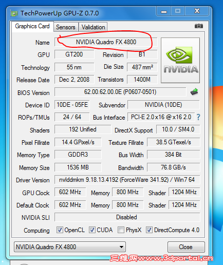

这个没人说得清,你可以度娘一下,X宝上的U可不可靠,一般信誉好的卖家可以卖,如果买到的不是假的(假的就是用以前的旧U翻新或直接就是空壳里面啥也没有),都可以用!!但有一点要注意一下,价格太底的不能买!!!!切记!
% L; n% v9 Z( ~$ ~
" Y/ Z$ q3 B) x: A我现在电脑上用的一张显卡FX4800就是X宝上买的,700个大洋,性能非常好,至于能不能买到正品二手货,就看你自己的了!!
7 P8 O/ P2 i: r) F1 Z/ |/ M/ {  y# O, N& W4 F3 v) y, o
捕获.PNG 3 W% Y. Q8 C) k; E
