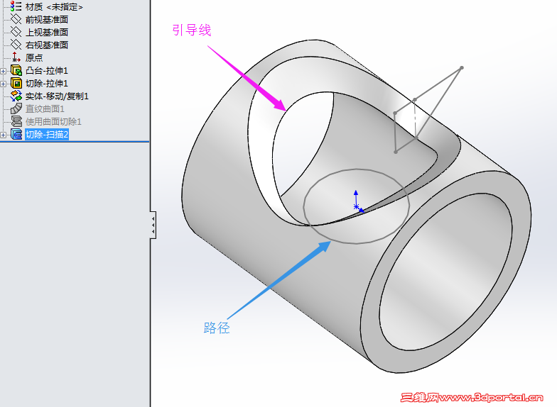

  K/ o7 U8 l8 e+ G请教阿丹,用扫描切除可以不用引导线吗?现在我是用引导线做的,
5 g& P& y3 N6 a. I1 J本来想直接用轮廓+路径,可是那个边线做路径就失败,只能做引导线:
) ]) S% c8 _; L$ g' U下面是我现在的做法:
