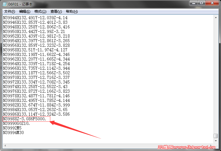

[求助] 关于X9的后处理问题?
发表于 2016-3-6 14:29:18 | 显示全部楼层 来自: 中国上海
0 g2 S' _: J( J8 q; K9 T
6 s7 s, C$ ~) u, |7 F9 c9 S6 @! R$ p' i% t" H
你把你报警的那段程序贴出来看看。
 楼主| 发表于 2016-3-6 18:30:26 | 显示全部楼层 来自: 中国广东揭阳
haoruyii 发表于 2016-3-6 14:22
9 e4 g; H5 ?- q" A0 d$ a4 b4 @是一开始按启动键就报警吗?是不是新代系统对程序头有什么要求,才知道怎么方便更改
4 P1 |0 W/ K% F7 b$ t- _/ k- ~
一按启动就报警,发给你修改的后处理在9.1是可以用新代的,程序头没什么要求吧!没改的和改过的程序开头都一样啊
 楼主| 发表于 2016-3-6 18:36:15 | 显示全部楼层 来自: 中国广东揭阳
haoruyii 发表于 2016-3-6 14:227 l# @% X- D* `
, _& b& x0 F' ~( d
好像少了这个4 w8 T0 z3 B( D0 N/ w

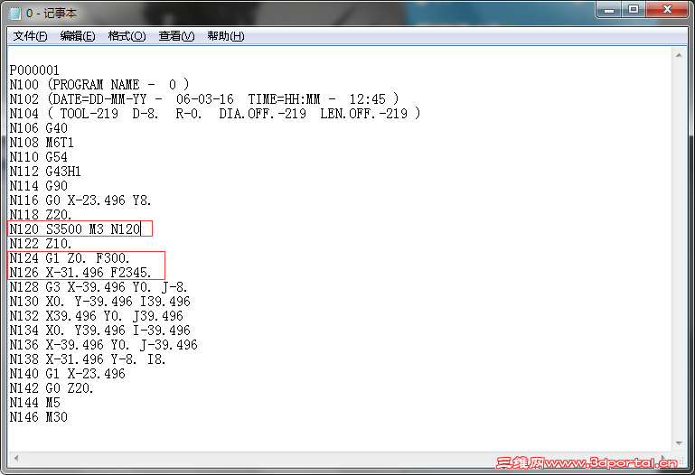

 楼主| 发表于 2016-3-6 18:42:42 | 显示全部楼层 来自: 中国广东揭阳
haoruyii 发表于 2016-3-6 14:29! t& i- S, @- S
你把你报警的那段程序贴出来看看。
, I6 B" x$ m& `# y1 R: Q% p7 U
有转速、有进给、有下刀速度、没有提刀速度
发表于 2016-3-6 21:09:19 | 显示全部楼层 来自: 中国江苏无锡
LZ试试按下列方法修改后处理,看看是否可以避免新代机床报警:, Q+ q! s6 w5 E% C7 ]
1、查找以下内容3 Q, @3 g0 h9 \
              pbld, n$, *sgcode, pfxout, pfyout, pcan1,e$
' c. o1 Y8 g: g5 n/ ~" X* a) T0 f( E              pbld, n$, pfzout, scoolant,  e$- u% E" N% O( |+ F
              pbld, n$, pfcout, *speed, *spindle, pgear,. w3 |$ g# I2 L) [" H& T7 d
              pcom_movea7 k: }! P/ {) \( E* q
& D- }( b! h7 v$ z5 J5 |$ }1 h! k% Nptlchg0$       #Call from NCI null tool change (tool number repeats)" c( d# J9 s. P  G) x" s5 s1 h) Q4 K
2、更改为:0 d. T. j4 l/ e* |( N* f! m6 Z7 R
+ H) r+ j# j4 V              pbld, n$, pfzout, scoolant,  e$
9 L/ M. G, ]& |) R5 |6 ?- ]              pbld, n$, pfcout, *speed, *spindle, pgear, e$
  F" G4 }3 Y% G( D) |              pcom_movea
# d3 C  A9 m/ w, K6 J. q) l) g& M! h5 O2 c( y5 U
" e( |0 B* Y9 h3 r, m3 `% D6 c' j
发表于 2016-3-6 22:14:53 | 显示全部楼层 来自: 中国上海
英雄丶 发表于 2016-3-6 18:42 static/image/common/back.gif. S) D. [, K8 Z( |
) }+ n! H& i2 ~# U! F那你手工加一个提刀速度试试还报警不?
: t# B$ Z# I7 T( x8 }$ r7 z
 楼主| 发表于 2016-3-7 12:53:40 | 显示全部楼层 来自: 中国广东揭阳
haoruyii 发表于 2016-3-6 22:14
; W4 P% b: ^: o7 Q) |& S那你手工加一个提刀速度试试还报警不?
! d/ f; j/ w# \' H! p) G! T) o
30楼解决了新代系统报警的问题了!!现在全都解决了!谢了
 楼主| 发表于 2016-3-7 12:54:26 | 显示全部楼层 来自: 中国广东揭阳
AUTOCADR41 发表于 2016-3-6 21:09
; a( I, X* [: Y5 \* ULZ试试按下列方法修改后处理,看看是否可以避免新代机床报警:
' u0 q3 U: Q2 t1、查找以下内容1 _" A( e. t8 @* U9 g
              pbld, n$, ...
6 U; m- V5 V& y6 C, c' d( A
这方法解决了新代报警问题!!谢了
