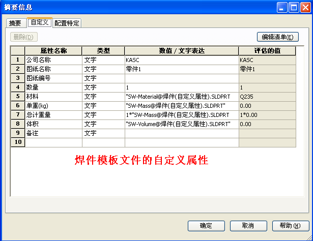

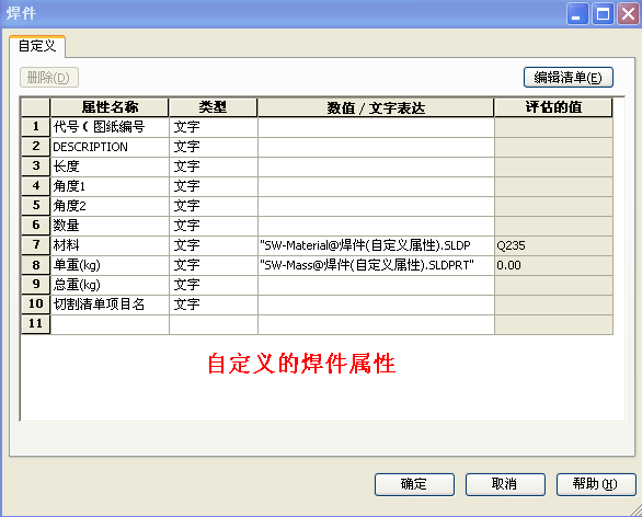

; l' X  {' J- t4 C) U9 d+ k我在焊接件的模板属性制作时,先添加焊接->添加属性,如图
  t3 @4 h7 H. j" ~; Z你好,你的SW版本是多少?
$ p; Y" t% r/ u4 k# F+ C我在SW2007中焊件属性也是这么做的:先制作焊件模板和切割清单模板,焊件模板中质量属性为"SW-Mass@焊件(自定义属性).SLDPRT",利用此模板新建焊件文件后,切割清单项目质量仍为焊件的总重,非项目重量,每个都得重新单独点选一下,重量才能更新为项目重量。+ b# ^  g- ?; @# p/ z$ \
如果将焊件模板的质量属性设置为"SW-Mass@@@切割清单项目1@焊件(自定义属性).SLDPRT",新建的焊件文切割清单项目质量均为切割清单项目1的重量,仍然无法自动更新,还得重新单独点选一下,重量才能更新。

' h. d5 z6 O4 [; K( ?我在SW2007中焊件属性也是这么做的:先制作焊件模板和切割清单模板,焊件模板 ...
5 e% k; O  U) p; W" v5 A% v( V+ g- }- s
你好,你的SW版本是多少?* ~) h9 N+ w! J* J$ `9 h
$ T% t# _9 g/ {$ C1 J3 N如果将焊件模板的质量属性设置为"SW-Mass@@@切割清单项目1@焊件(自定义属性).SLDPRT",新建的焊件文切割清单项目质量均为切割清单项目1的重量,仍然无法自动更新,还得重新单独点选一下,重量才能更新。
