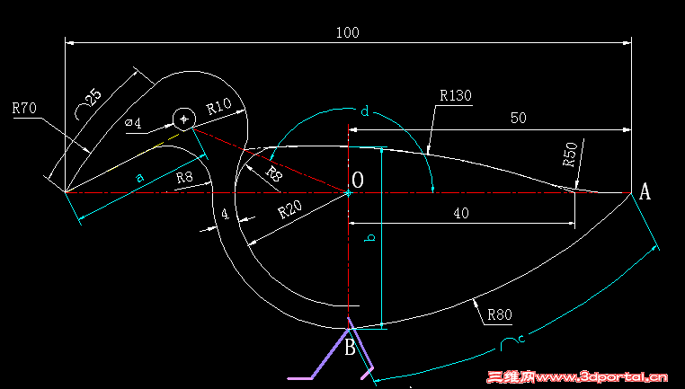

楼主: 2005llnn
[推荐] CAD几何作图竞赛题(2016年3月),竞赛结果已公布
发表于 2016-3-20 20:54:20 | 显示全部楼层 来自: 中国山东青岛

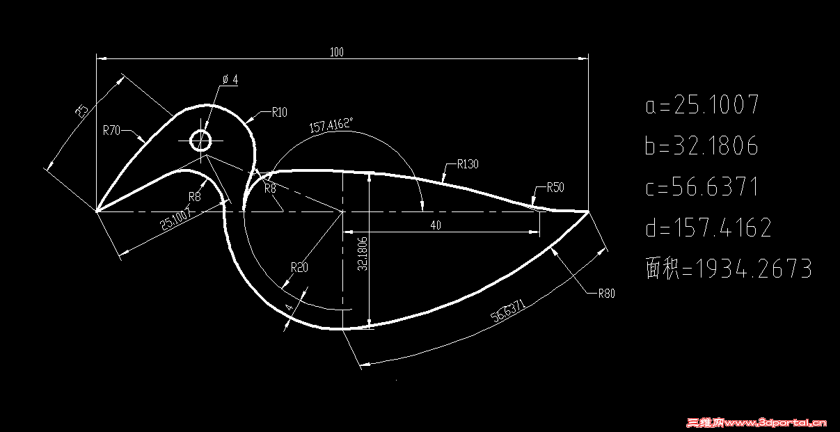

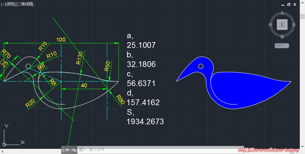

发表于 2016-3-20 21:04:13 | 显示全部楼层 来自: 中国上海
3 v: ?8 m1 R5 M0 N) U9 \8 B" u4 V' p" H, m& D: D4 h

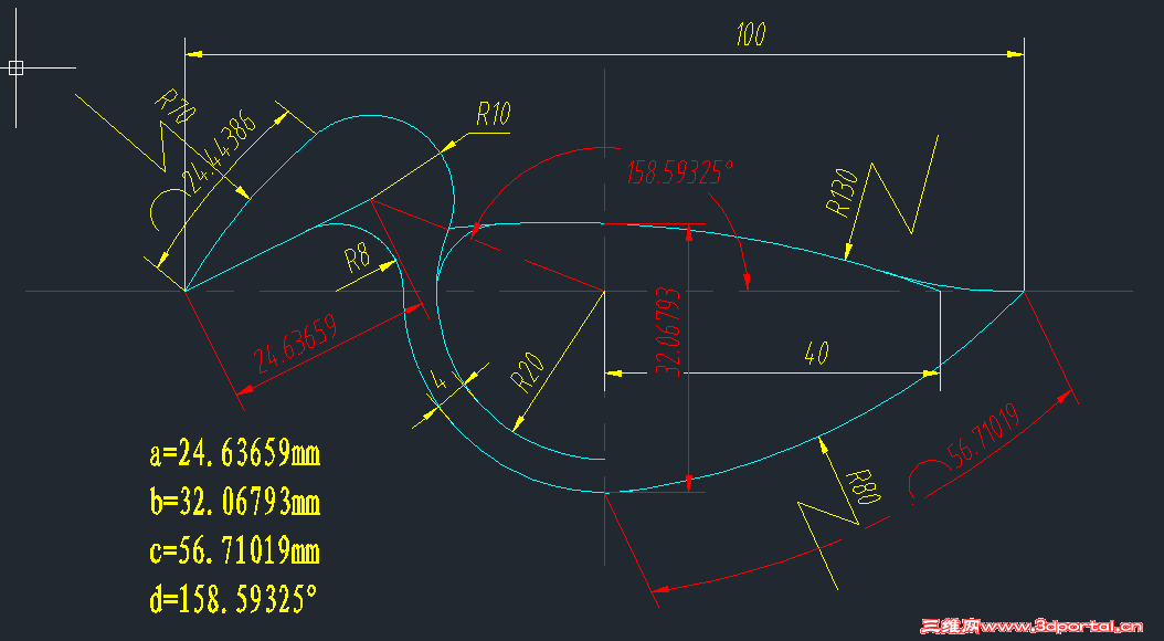

发表于 2016-3-21 17:21:05 | 显示全部楼层 来自: 中国安徽安庆
本帖最后由 woaishuijia 于 2016-3-24 19:04 编辑 8 R" X# S% I/ K$ [" S
# U+ Q1 F1 M  P! k
练练手:hug:5 S7 G& m/ ^5 a5 M* ]. y# ~
QQ截图20160321171900.png 8 R) R. o. l& x5 [5 J6 g3 P0 U

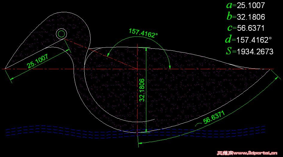

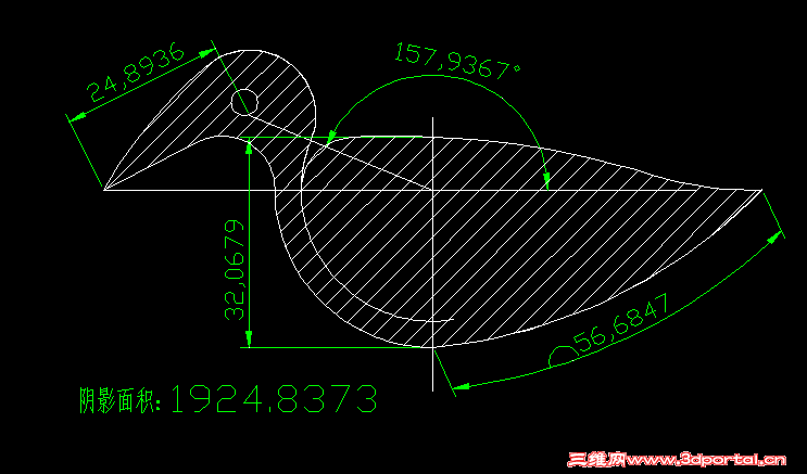

发表于 2016-3-21 20:38:26 | 显示全部楼层 来自: 中国广东东莞
回帖奖励 +10 点三维币
本帖最后由 woaishuijia 于 2016-3-24 19:03 编辑 " J# l: V! b& w, c  j
5 h' @1 z- V3 a0 f9 n* x- g. J7 W& d, @: L' z$ ~. [
面积不太会求,就没有算

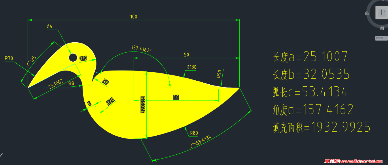

发表于 2016-3-22 13:20:04 | 显示全部楼层 来自: 中国广东中山
  Y* V/ I7 d4 Z8 {" v( p
* |' W8 e4 H: A8 x- q. q; r呵呵,无羽鸳鸯今落单:
0 ]* J. b3 C% E. q3 j% E* k4 [0 S7 k; X0 J# O  I" h
201603d.png 0 v& j5 i0 o% N

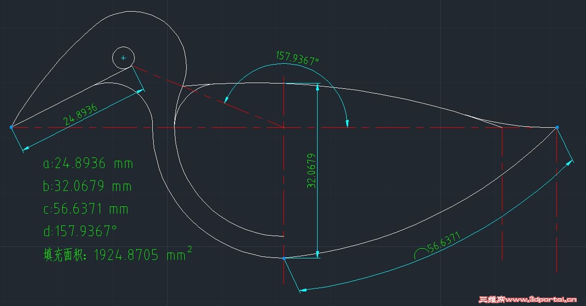

发表于 2016-3-22 15:47:43 | 显示全部楼层 来自: 中国重庆
本帖最后由 woaishuijia 于 2016-3-24 19:02 编辑 * n# o) I" ^. t/ n0 a; X
9 U: ]- U' d5 S8 }& ]; y9 ^
a=24.7443) q+ s4 t9 e' A+ X6 i. M. S& F
b=32.0679. q; o4 e: _% z/ K* D' q
c=56.6371
( k- T7 `7 I7 V7 Kd=157.9367
0 Q  y# Q' i) v6 Q: U6 M4 v面积=1929.1439# c  }) O% @: I

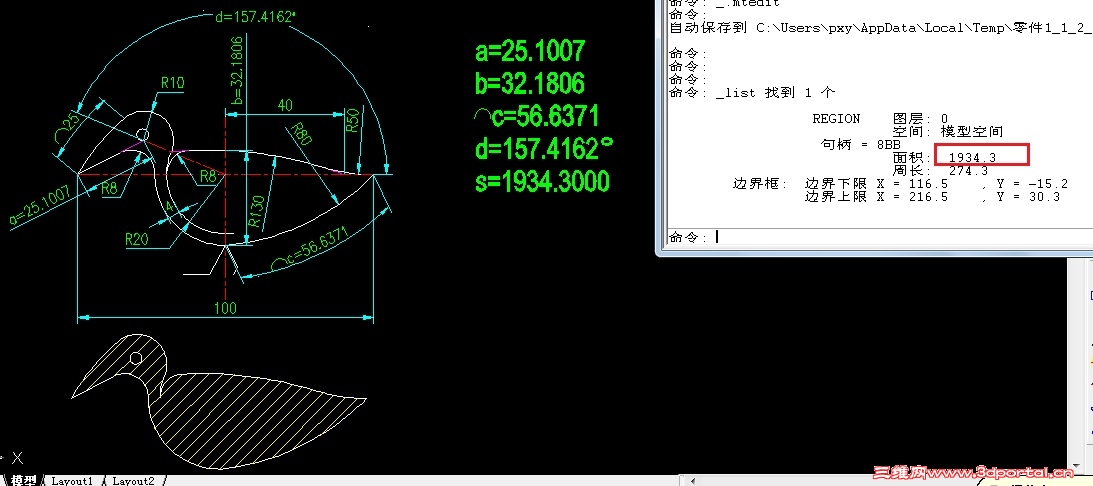

发表于 2016-3-23 00:51:56 | 显示全部楼层 来自: 中国广东广州
回帖奖励 +10 点三维币
本帖最后由 woaishuijia 于 2016-3-24 19:01 编辑 - U1 x' ]' u+ J0 B: o; B
, {0 ~, k9 i& X- s4 O! N+ ^/ c# D0 ]
交作业

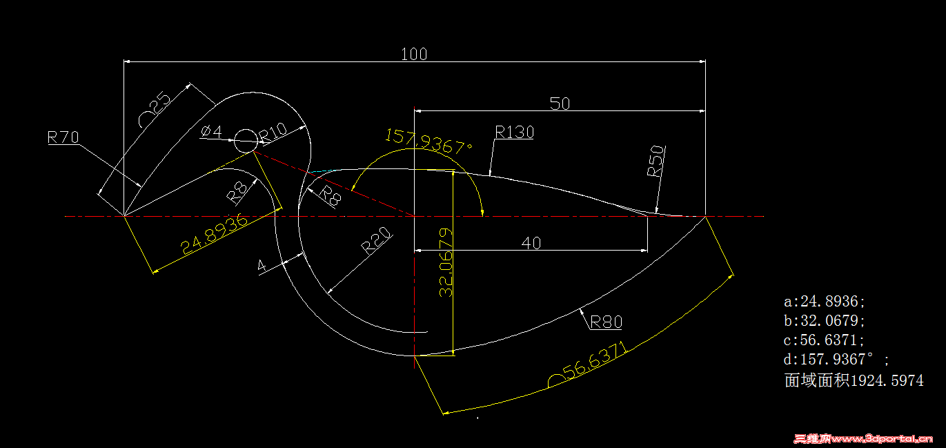

发表于 2016-3-23 13:21:52 | 显示全部楼层 来自: 中国广东深圳
回帖奖励 +10 点三维币
: s; B6 S2 G0 y
$ W+ T4 |5 i$ R跪求全对!!!122216070@qq.com" q" C- B6 D) P& m, m
7 t; a: z. C! T6 M5 _* R' G, X" ? 交卷.png 3 Z4 ^$ [! L' p
