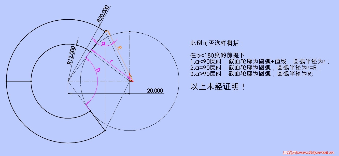

用圆锥面扫描一圈,这就和圆一样,无限放大,圆弧是由无限小的直线组成的。

木大的意思是不是人工计算出扫描截面,外弧还是距中心328的圆,内弧则自己写出方程,然后扫描截面,
, h; f. d; \1 o/ I& r/ N您看这样行不,外弧不变,内弧曲线通过先是一个截面取点,然后作圆与该点重合得到弧线
