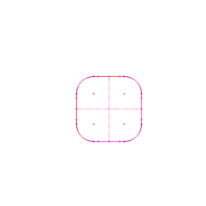

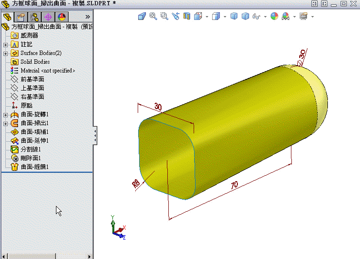

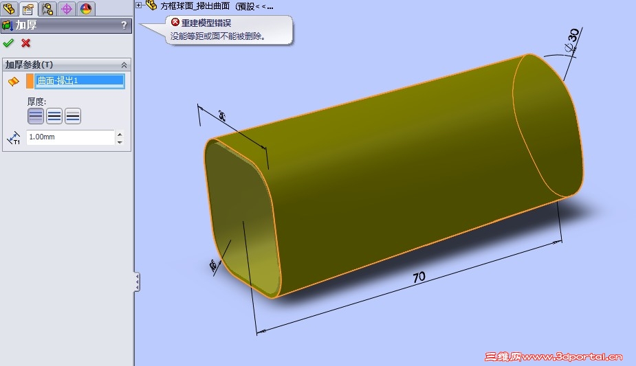

附上動畫" G- x5 k$ s  a. ~4 R  b/ e6 |
1.gif . D3 ~" P/ z+ G1 ^6 R( t

大鹿 发表于 2016-4-6 18:17
# i9 X- D" y3 }9 t; ~) f這是由於斷面邊界的曲率並不連續(直線加圓弧),導致SW只能以“隨機取樣”的方式,擬合邊界成為一條連續的 ...
- M6 ^; B+ i  \. A; m$ H' v面对问题,大鹿先生一针见血,我却在胡乱猜测,这就是云泥之别。
" ^0 B( Y& b/ X' \. F  W但没有修改引导线也能加厚,这又是什么原因呢?烦请大鹿先生继续科普。
发表于 2016-4-6 21:23:53 | 显示全部楼层 来自: 中国香港
keilei001 发表于 2016-4-6 19:50' K# @$ o5 A1 W# W0 x
面对问题,大鹿先生一针见血,我却在胡乱猜测,这就是云泥之别。) z. g! H* C  W/ d
但没有修改引导线也能加厚,这又是什么 ...
4 E: C, {5 }% b3 A+ a4 T關鍵字:隨機(随机)
发表于 2016-4-6 22:05:48 | 显示全部楼层 来自: 中国广东肇庆
大鹿 发表于 2016-4-6 21:23
2 c: \9 }, u- n! P) e8 q關鍵字:隨機(随机)
0 @3 u  y7 r4 p9 b- e2 M
谢谢老大指导。

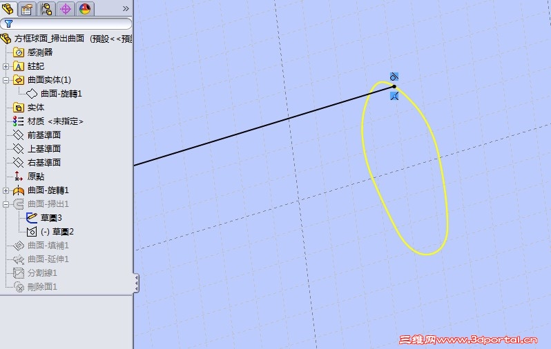

发表于 2016-4-7 11:42:22 | 显示全部楼层 来自: 中国广东惠州

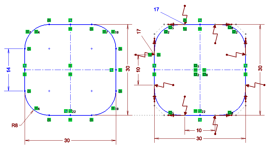

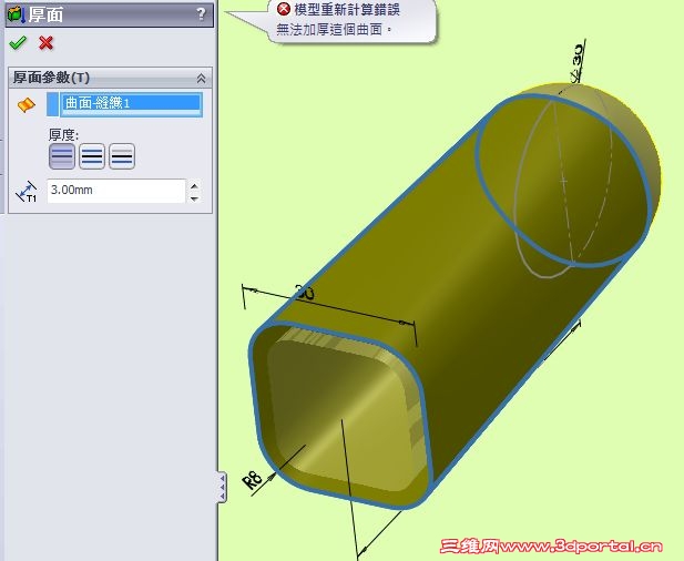

但很鬱悶依據14#的附檔,引導線換成2012新增的dxf文件,在2012及2015還是都沒法成功加厚.
- O5 u5 V) o% a4 I9 F( G: F" c3 S( ?$ Z+ P0 d6 u2 i, `! S
未知哪位大大能夠,依據14#的附檔,引導線換成2012新增的dxf文件,在2012及2015還可以成功加厚的!
0 k9 w3 K% I/ P& O- L1 _: ~, q5 ~更奇的是用鹿大25#所附的dxf文件就可以????7 f* n. W* @) _( j' p

发表于 2016-4-7 13:55:30 | 显示全部楼层 来自: 中国浙江杭州
ryouss 发表于 2016-4-7 13:28( a# z; ~- y) \9 x8 Q: h
很感謝指導!
. y8 ^' f% M9 q  O; e, D
2 o+ b5 I% y! d$ @) ~  c% o& P但很鬱悶依據14#的附檔,引導線換成2012新增的dxf文件,在2012及2015還是都 ...
9 \0 p6 o6 h* l! A* d
回梁大:9 A* ]. z7 E7 J2 ~: P# w  G5 |+ Y
即使不缝合,光加厚扫出的面都不能成功.$ S# k5 c5 U/ {2 O% U3 h. [- i
但如果将轮廓草图中这两个几何关系(见图)删除再重新添加相同几何关系,缝合后也可以加厚.9 Y! v- n* l4 y/ i$ Z- Z* h
版本:2012 SP5% f1 I4 o5 m2 j' \" J
, i6 h7 Q; j' A4 J2 g: e. ~/ T( K  O
, L- R3 R- x* z8 N& n; H, @ 2.jpg : h( v2 v0 A: {3 x. R
; @# Y/ `; |8 o3 L, j; x

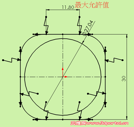

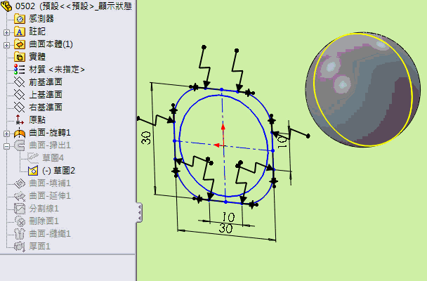

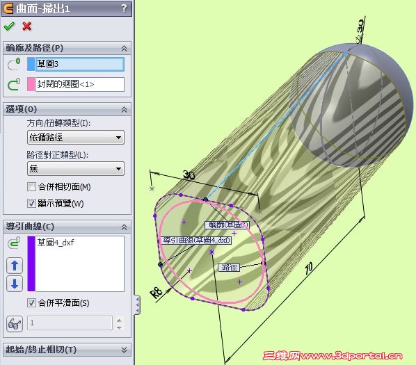

& C4 E, P3 b+ l* z再一次细阅,才发现梁大误解了俺采用DXF的用意。2 `8 O/ b5 ?  D/ ]$ s
4 K9 j' b1 _& f  x5 W3 l$ A, V
重点不在于DXF格式,而是内里的曲线不是由4条直线和4条圆弧所组成,而是由4条略为缩短了的直线和4条与直线曲率连续的样条曲线所组成,与原始数据并不是百分之百一样的,只不过基于SW的版本关系,草图储存到零件,到了较低版本就打不开了,因此“借用”DXF格式,那就什么SW的版本也可读取俺的草图了。
7 B2 E$ |& S9 s" w! D3 Q$ V3 U+ y
人为的故意差异见下图及动画:
+ I' g5 G; s: B" C SNAG-0034.png 7 c! V0 ]1 X6 L' G4 G

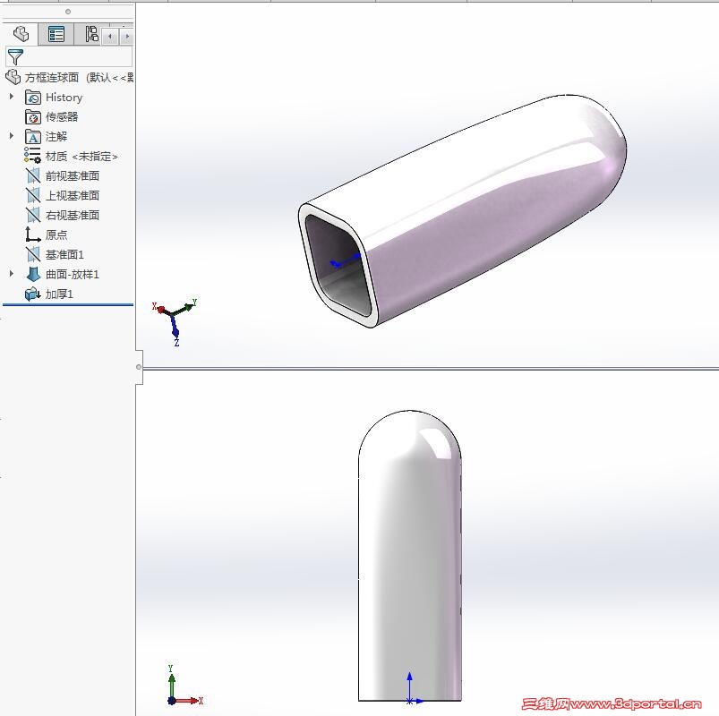

1. 行了! 關鍵是 "同等曲率"的約束(還是第一次使用呢),
  d; s. h: p$ S) ^) ^, D0 M
( l, T4 b& F6 F  M圖ㄧa
3 ?$ f2 P6 A3 b# H* F! y+ I 050301.gif . `" d& i8 |7 C6 a4 j: A
圖ㄧb0 v3 {  H2 E) \, l
050301.png 1 j) ?, B8 `* }" w
# k+ Q) F5 R8 }+ P3 i
1 ~2 W1 c  q( _- ~$ A( w
" O# p# N( Y& W* q! y5 G2 ?  z5 l3 C: n: L" }# `

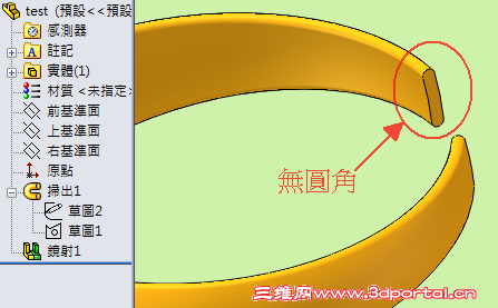

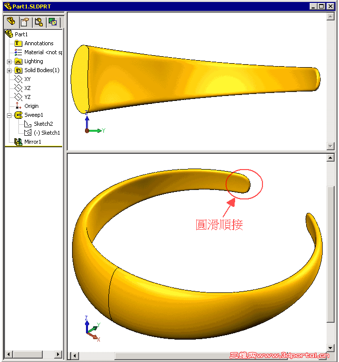

2. 另個問題如圖二,那個圓滑順接如何作圖,目前只能做到如圖三,不知鹿大可否再指導?: r/ |, V9 Z/ h% O1 U; f9 D1 d
6 ~: N; ]8 S3 E3 @' `& B* ~: t
圖二
% `" [' `: B- R/ ^- t' ? 2.png / I! E9 V% T$ u  e5 r
+ l5 q4 E. |8 V6 v( }" Q1 _* s, e' y' k7 u
圖三
. u) I" a- x" ~- j# v7 w 1.png $ m" @9 Y* h, |* T* R  }% M3 f
+ {+ P( s% D1 t$ x% c) T4 ]$ Y
5 S9 g: g2 [( E6 G% d" U' t0 j
4 Q6 O8 m! u$ Y7 }& r$ u$ a8 s5 b& g+ Q* ?
8 |' g; e: T. p2 G( O! E( x4 l& N% X
