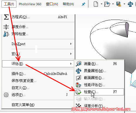

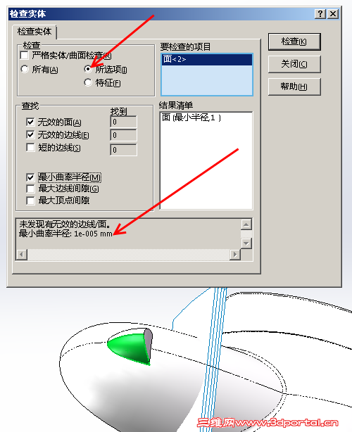

只是如何才能查看相关面的最小半径呢
$ h) m4 ?  J6 m; h6 l4 }# c( |; y& `8 p
发表于 2016-4-19 10:51:43 | 显示全部楼层 来自: 中国香港
抒怀新 发表于 2016-4-19 10:04
* b# _' l& _+ @) r( o9 X) k0 K大鹿先生厉害,膜拜!5 W5 M8 X9 A7 Q5 J$ R
只是如何才能查看相关面的最小半径呢
& C0 Y3 Y0 n! Z/ O/ G% W8 p) G  v相信這是幾乎被遺忘的功能。
* J/ m$ B( w3 V& i" y% T5 H SNAG-0001.png
) F6 A$ f+ `( f  K SNAG-0003.png 4 j, G2 A6 I2 ?2 s6 N
