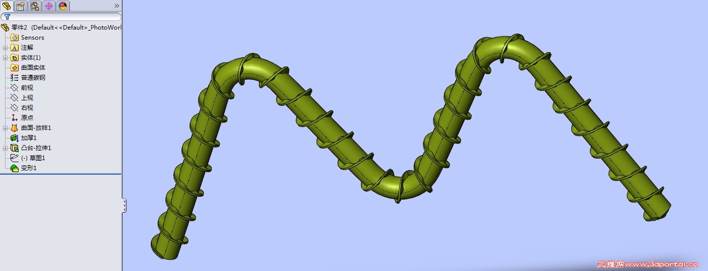

回梁大:- m1 G8 G% h( [8 U( t, v! k
小小伎俩自然逃不过梁大法眼
$ C, d. a; t8 b; C重做一个
" C+ q: O* r, u; b# M 2016-04-25_092028.jpg

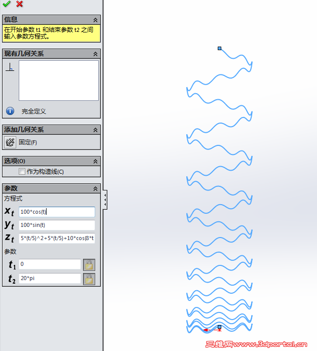

请问K大在吗,刚才花了点时间,为K大简单推了个变螺距,不知道能不能满足K大的口味。当然这个变螺距也是有规律的,
: [( T8 B1 P% Y看看好了,纯属娱乐,毕竟工作中不怎么用:

8 m5 ^7 l: M- [* l% D0 B  b5*(t/5)^2+5*(t/5)+10*cos(8*t)
' f$ D# G4 l" S0 K这个看不懂,有请zh_x0511大大解说一下。$ N, C+ |. k& D; g8 c) |
另请教如果要改变螺旋的旋向,该如何操作,有劳zh_x0511大大。

回K大:# S, f4 h6 u; x6 k
用运动学来理解一般的参数方程,往往问题就迎刃而解,下面以ZH_X0511大大最后的方程为例。$ o' H3 v" E3 l! ?9 E0 y
设一物体以初速度V,加速度a沿Z轴自原点开始作直线运动,经过时间t后,求物体所处Z轴坐标
( }7 D" Z0 `4 W4 m/ B% U. f1.当a=0时(匀速直线运动),有Z=V*t——等距螺旋% U; ~' C& A/ T! Q
2.当a不等于0时(匀变速直线运动),有Z=V*t+a*t*t/2——变距螺旋,例题中V=1,a=0.2
' ?8 S! n7 ~: D' v/ e& M  Z至于加上10*cos(8*t)只是为了让螺旋在Z方向产生波动,振幅为10,每周期波动8次。
: p5 I- z. @! Q# J$ u  w调整X、Y正负号,可以变更螺旋方向及起点。
. ], Y- a; i& q0 w理解了也就有迹可循,一般的方程应该都能搞定,说白了都是些高中知识,所以K大日后再勿以“数学高手”呼之。: ^, {. L1 V2 x
以上请K大参考,ZH_X0511点评
