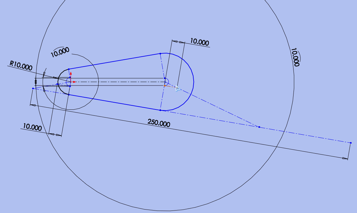

gt.adan 发表于 2016-4-26 11:529 I9 n$ B: Y# Q
當然可以啊~看圖~~
& u3 e1 ]+ q# F' J0 }5 A& E
醍醐灌顶,多谢丹兄~

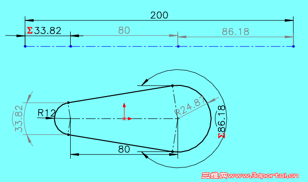

发表于 2016-4-26 12:58:37 | 显示全部楼层 来自: 中国广东肇庆
ryouss 发表于 2016-4-26 08:26( P' G3 o# j6 [0 E2 }4 [
公式計算稍微看了有如下關係,待深入探討如何可解出 R , r , A !
7 s/ G) ?; T/ t' J9 b- t) f& B
多谢梁大关心。
) X6 n+ R2 r+ T9 e+ R7 O6 m弧长公式不复杂,角度、半径、弧长只要知道其中两个就可求出第三个。
/ D! h# F, Z% z+ d纠结的是,现在只知道弧长和中心距,软件却可以计算出角度和半径。
/ b. u' Q1 g+ N5 o在缺少必要条件的情况下,我认为这是不可能的,不知软件后台是怎样算的。

发表于 2016-4-26 14:01:06 | 显示全部楼层 来自: 中国台湾
+ a  D5 Y+ o3 d: M
ryouss 发表于 2016-4-26 08:26' E- P( u, }3 g- P+ L# r+ l
8 A( B" d! |9 F8 Q& u! E3 W梁叔,這是不老叔以前在這個類似的帖子給我的回覆,希望對以上欲解出 r R A 的朋友能有所啟發=================================================================================8 ?9 J7 G! `! w! P5 i
原來阿丹也在亂用方程式。如像你這樣用方程,其本質是用迭代法求數值解,在有些情況下迭代法不收斂,則“重新計算”次數越多,誤差越大
' H2 M2 M9 q6 O3 N! d! o0 L其實本題知道總長及兩個輪的直徑,求中心距,用純計算方法不能以簡單方程求解,只能求其數值解。
+ i( F- A! x/ y
9 k% u! x8 a/ s7 d6 C9 q2 t& r" \
* O) x7 i+ X  b所以說,在SW中比較現實的就是通過作圖求解,而悶大的“線弧相通”就是一種很有效的作圖求解法。% x7 M/ |7 r, j- f0 M( X; \

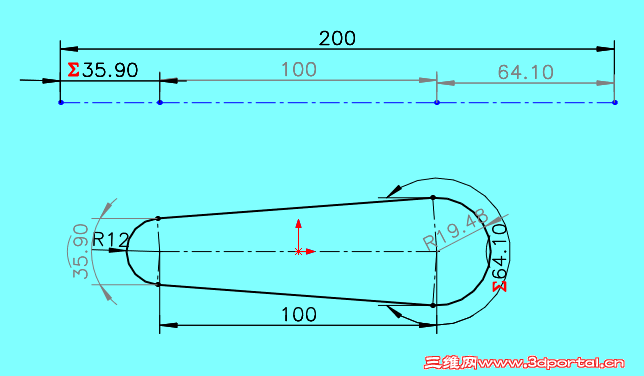

发表于 2016-4-26 14:05:39 | 显示全部楼层 来自: 中国广东肇庆
发现用楼主在一楼图片中的方法,修改数值后多按几次红绿灯后,结果也是正确的。0 b; M0 L, `: R, F) r
