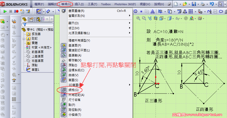

蜜獾KING 发表于 2016-5-9 05:12, ~# p* L- u0 y! u) L3 w8 }
请教梁大这个草图模式下的网格是哪里弄出来的,小弟找了半天都没找到
# s) R7 M( @) F2 J$ a! D
' k) P' e/ U. x
如圖

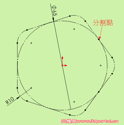

北京13522886092 发表于 2016-5-8 21:12
+ v6 d! M, {8 u2 @4 FLIANG大,为什么我的草图中的线段和圆弧不能分割?请赐教。谢谢
- z% N, p; Y' ?* F4 F# [7 Z+ K對於草圖複製陣列限制的幾何,不允許分割的,
$ R2 ?) M' U7 w2 c* Z# ^所以有需要分割,就要解除草圖複製陣列的限制約束.
