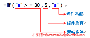

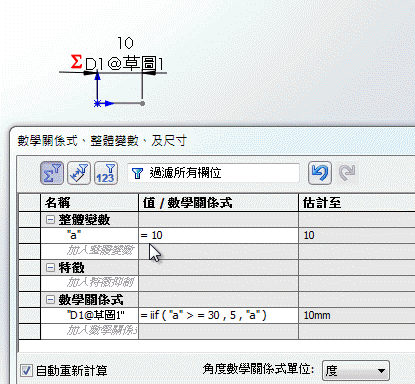

如下參考
. B) r2 K5 W( z% ^; E4 D4 YSW方程式的 iif 函數,就相當於Excel的 IF 函數.
+ Y- a! U! j' n+ i6 f8 n

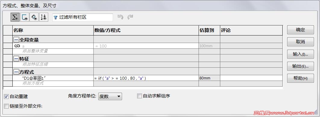

发表于 2017-3-31 17:10:26 | 显示全部楼层 来自: 中国四川成都
a=100尺寸怎么不是变量呢?不能修改
方程式
方程式
发表于 2017-3-31 17:16:22 | 显示全部楼层 来自: 中国四川成都
ryouss 发表于 2017-3-28 09:581 T& f) C, |, c2 b& M
如下參考# U; d5 x+ O. f7 a0 X
& {# @6 ?$ A" ]3 v+ J2 w  G=iif ( "a" > = 100  , 30 , "a")
 楼主| 发表于 2017-3-31 17:20:53 | 显示全部楼层 来自: 中国浙江嘉兴
dankai 发表于 2017-3-31 17:16+ \7 H& }! [3 W" @$ P5 e% S
7 B% h+ o& D. @8 A8 x; ja 不須要做連結,直接打字就是!
