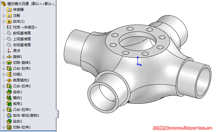

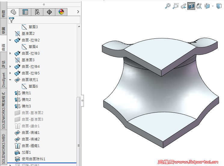

向鹿大请教:9 C) s6 K2 S+ g( c6 G0 _( ?
13楼sunrays110 大大的零件,不能用基准面生成剖面视图,也不能从中心用曲面切除或拉伸切除。
+ }4 G# a, I) A* D. f; `, j我找不出问题所在,烦请鹿大指教。

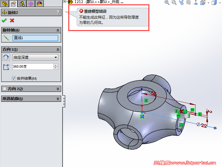

还请各位帮忙看下小弟这个做法,最后的旋转合并不了实体:% \" ~4 P5 x) p5 L, A" M% T
$ r& a5 ]1 P8 F6 b7 C" c/ ~1 h3 g; Q
错误提示.png - Z  K% z$ P1 Y! B
* M2 D6 |# }* q0 v1 w+ x) ~
3 m3 r" y8 v" Z笨拙的做法(2014版): 1212.rar (997.46 KB, 下载次数: 5)

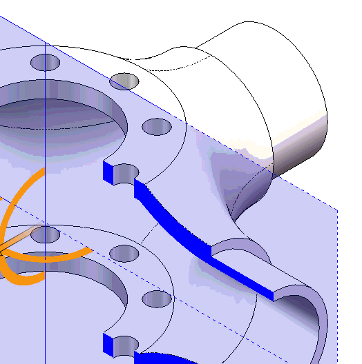

发表于 2016-5-16 21:50:50 | 显示全部楼层 来自: 中国台湾

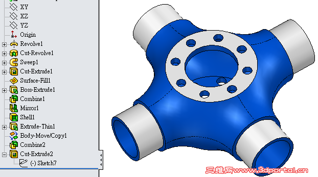

keilei001 发表于 2016-5-16 19:141 U' i6 Y9 e! D  x4 Z; Q4 |
向鹿大请教:
" B; [' @4 `8 t# r3 A13楼sunrays110 大大的零件,不能用基准面生成剖面视图,也不能从中心用曲面切除或拉伸切 ...
" [* r2 Z* p; a, y可以從特徵縫織曲面時看出有許多縫隙(雖然打勾了) 也可以從檢查得知% P# o+ C: M9 m3 [- g' P( @- g
這是實體上類似應有零接觸發生
6 w7 m5 {$ @! t# R7 o: J; F建議可以改用填補曲面來做 不要用曲面基準面 未命名.png

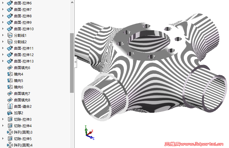

发表于 2016-5-16 21:52:37 | 显示全部楼层 来自: 中国香港

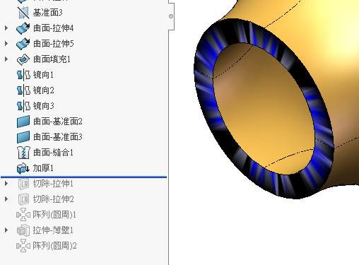

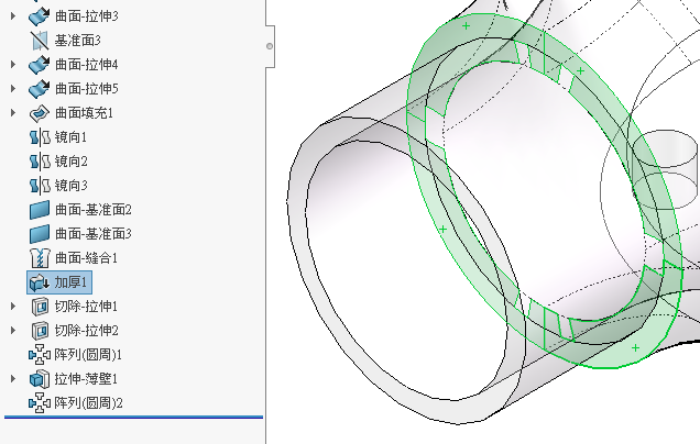

# `% Z( I7 b* Y1 d- @* d
# O; u% r5 v1 [/ `5 r! Q; A向鹿大请教:
8 f+ t  V7 c  C$ {( t: {  @13楼sunrays110 大大的零件,不能用基准面生成剖面视图,也不能从中心用曲面切除或拉伸切 ...
% a" m! {. b8 E填充曲面的边界,很多时候都不是“原生边界”,而是剪裁过的边界,因此其向量难以保证。
  h. G0 S2 ^" C% Z3 j1 N这些边界加厚产生曲面(图1),或多或少存在抖动,由於是“非平面”,在上面伸拉就会出现细微夹缝(图2、图3、gif),影响后续工作。$ H3 Q" H6 T: D; Z* w7 ~9 {
图1
图1
+ f; U" u0 w/ M! k0 k
图2
图2
! \0 y. ]9 m0 `( L: ]+ @
图3
图3

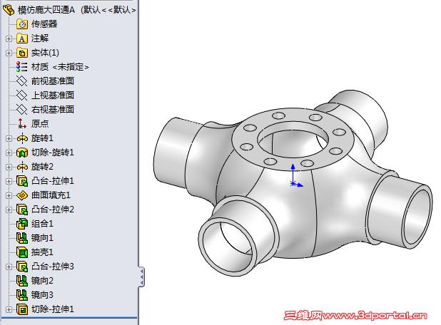

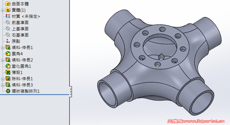

 楼主| 发表于 2016-5-17 10:43:37 | 显示全部楼层 来自: 中国广东肇庆
大鹿 发表于 2016-5-16 19:41
$ h# s: K7 I" ^' Y( A支持一下
) m* {+ w7 m2 R3 A5 o
想了好久,终于和鹿大的树有点象了,但不是原汁原味的,马也不好看。1 ?% g. S/ p9 Z7 ]

学习了,以前一直没注意到这个问题。刚刚重新看了各步骤,问题出在倒数第二步的拉伸。经过曲面操作,圆已不是圆了。

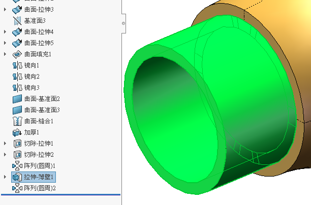

发表于 2016-5-17 11:53:18 | 显示全部楼层 来自: 中国浙江金华
重新用曲面做了下,有所改进,但还不完美。用前视和右视可以剖,但上视却不行。& C% o- r% e% z8 M
: E# r; o4 Q8 r8 h
Image01294.png , f% ?7 U9 |* e2 P$ Q; X
; B9 L. Q0 L5 O/ K: r8 W; ~
Image01295.png ; G6 w- v6 p" v, E
/ }: L8 f: K6 @6 Q/ t: H5 c( M2 u6 W
3 `0 S; B: r& t+ Y2 ^

+ b! |2 {7 [; r4 A3 ?- p再模仿一个6 B4 S$ L1 T- h, V) b; }
; h4 k. D: e  b
Snap3.png 3 b: f+ k$ E; I3 v+ `4 B5 L: r

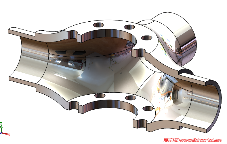

发表于 2016-5-17 14:09:20 | 显示全部楼层 来自: 中国浙江金华
keilei001 发表于 2016-5-17 13:26
7 G( I  O& }! I# L没问题,传上我的拙作,内有三种做法,向鹿大致敬。1 y6 L% {" o: L2 r
8 h% D  Y) c) G5 {7 O; R1 X
2012
) t2 q- i7 ~1 Y
Image01297.png ! a# j* \2 @) I- q
不知是不是我软件的原因,连接不平顺。' i& v; |, O! B) t9 }# k
: N  b" t' G7 l5 y/ k. |6 r  N8 [/ I; B5 ?
7 X" e! u! l2 {' b/ \$ p' l
 楼主| 发表于 2016-5-17 14:14:28 | 显示全部楼层 来自: 中国广东肇庆
sunrays110 发表于 2016-5-17 14:09
7 x& E$ H! d- ~) w9 c不知是不是我软件的原因,连接不平顺。
- T# B) g) Z& M. t不是的,用填充曲面一步生成实体无法用相切约束,马不顺很正常。! P( v6 `4 m& J  b
这主要是学习用不同的建模方法,不考虑外观效果,满足工程图要求即可。
