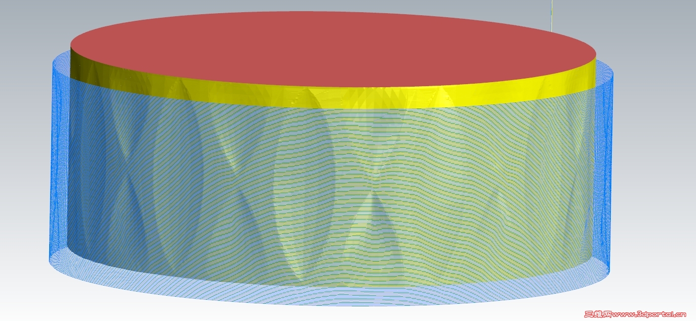

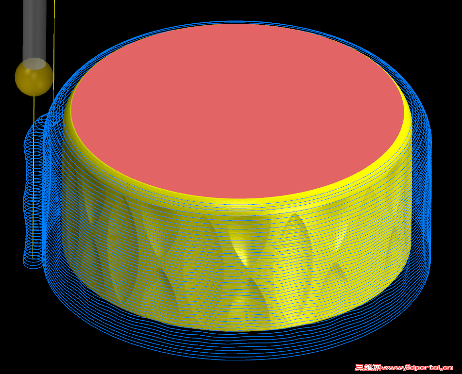

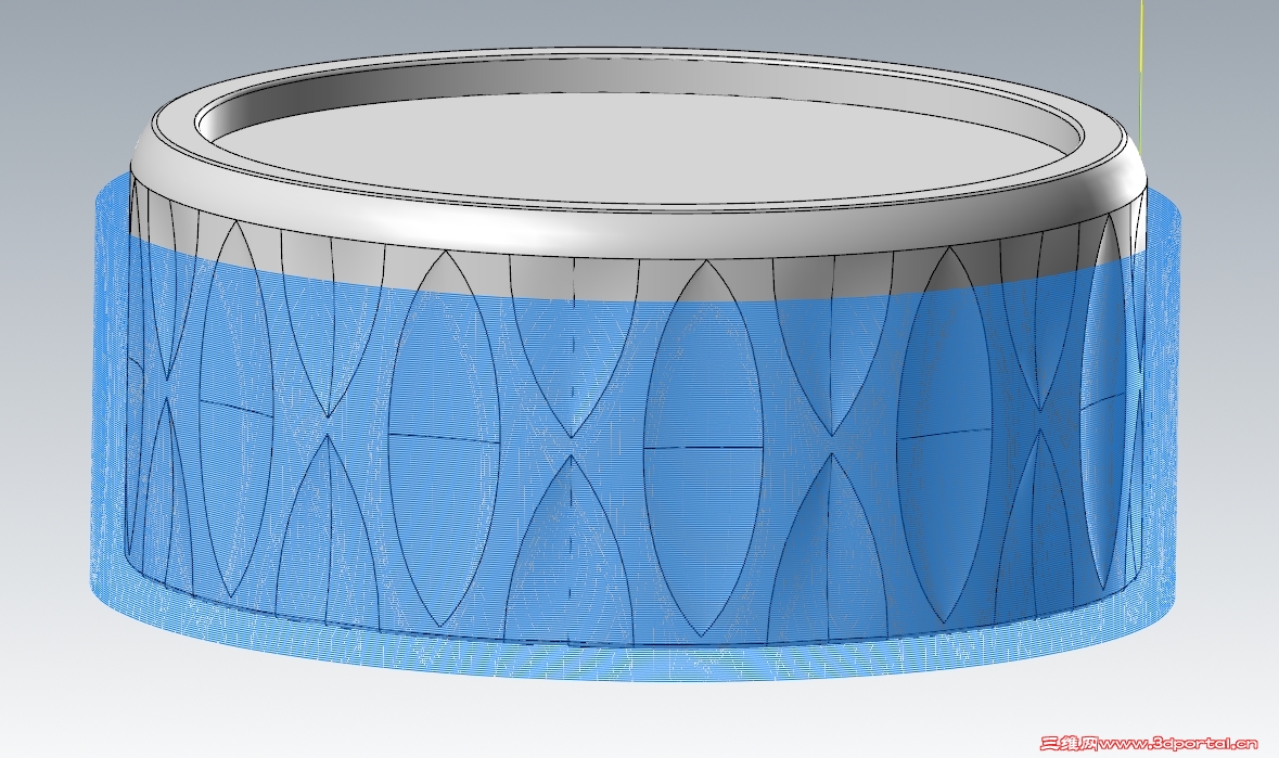

[讨论] 又一个难搞的刀路 糖球 绕圈
发表于 2016-5-29 17:02:13 | 显示全部楼层 来自: 中国浙江宁波
本帖最后由 sunluo 于 2016-5-29 17:04 编辑 4 M* E9 \& g6 w& c# O
5 n" e6 C' b7 d' q* T5 n( w
http://C:\\Users\\sunluo.BSGROUP\\Desktop\\1111

发表于 2017-11-5 21:04:58 | 显示全部楼层 来自: 中国台湾
哪裡难搞' O: o: E) P) e( b% Z) Z( b
发表于 2017-11-6 13:51:55 | 显示全部楼层 来自: 中国广东深圳
et111403 发表于 2017-11-5 21:04/ u$ ]( N7 o% M0 O, T2 p$ d8 w1 n
哪裡难搞
9 }) B: Z( R% G# U给刀路学习一下  可以吗》
发表于 2017-11-6 18:10:27 | 显示全部楼层 来自: 中国台湾
# l& Y' Y  b* p5 _( l! Y
陈丹彬 发表于 2017-11-6 13:51
: e3 C9 ?6 [! P) |4 q3 y给刀路学习一下  可以吗》
/ {/ x; s1 x8 \5 s5 }
阿这不是传统等高就做出来了
tt.rar
753.97 KB, 下载次数: 39
发表于 2017-11-7 09:26:02 | 显示全部楼层 来自: 中国广东深圳
et111403 发表于 2017-11-6 18:10
4 i1 p+ ]7 M7 ?) J阿这不是传统等高就做出来了
4 ^. K; j; ^0 f- K. Q( L6 W' r  对比你的刀路找到我编的丑的原因了   刀直径大了   干涩面留了余量导致抬刀多了     谢谢分享出来让大家学习       谢谢
