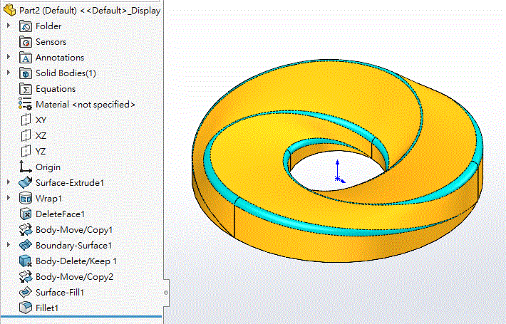

发表于 2023-11-2 14:52:21 | 显示全部楼层 来自: 中国台湾
有意思,好久沒畫圖了,我也跟練一個~4 S% T* a5 f3 r* a* R
: Y$ W! F' Z0 ?6 e6 \ 2023110202.GIF 7 N, v' D' D# Z" ~+ U% n

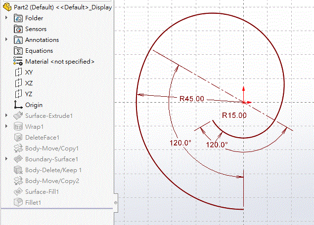

发表于 2023-11-2 14:54:48 | 显示全部楼层 来自: 中国台湾
第一個拉伸草圖長這樣~~# D% l" h1 ?. L% O. ]# j4 G
/ U) N8 B9 E: C2 @2 b4 t" ] 2023110203.GIF
