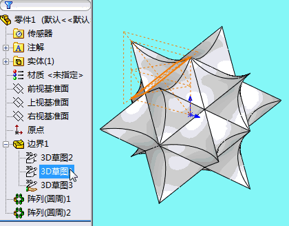

想学鹿大把模型搞成可设变的,但修改数值后特征全红,按红绿灯重建无效,按CTRL+Q却又能正常,把草图改来改去问题依旧,想请鹿大解惑。

估计K大只是假装不懂。点名规定由俺回答,用以满足一下俺的狂妄心态。
. b0 s, h% Y1 \6 F$ {% g  q1 n: c/ @, i& k, |5 w! z/ S
这是边界(实体及曲面)在末端是“点”时的BUG。
& d& i% j( [3 L可以简单做一个实验,用边界画一个简单的圆锥形,就会发现只有编辑特征或按Ctrl+Q才可跟随“点”变化。# [8 g8 a' t6 i, C1 J
% Q) d+ E8 K0 S' ~1 Z# ]! r$ z依这个模型来说,要解决也很简单,就是边界特征内的两个“点”项目都取消不要,即可设变。
发表于 2016-6-9 23:07:02 | 显示全部楼层 来自: 中国广东肇庆
大鹿 发表于 2016-6-9 22:23
# z& Y  n! ]* i. X* P; O( N估计K大只是假装不懂。点名规定由俺回答,用以满足一下俺的狂妄心态。8 v, E/ U0 U9 p
" [7 I/ x' x: i) o这是边界(实体及曲面)在末 ...
; U5 V+ Q$ c/ `
鹿大就是鹿大,分析得太透彻了,修改后马上见效。8 Z/ h$ y6 b" L# P+ t) B
这也说明了我对边界的认识还太肤浅,多谢鹿大。

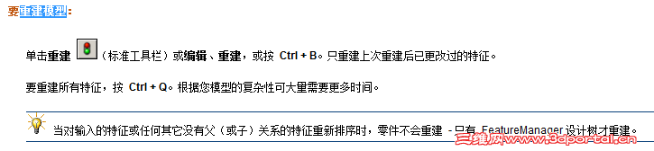

/ L) d9 ?7 D. A6 l' z$ _$ A$ q另外还想请鹿大科普一下CTRL+B(红绿灯)和CTRL+Q的区别,感谢!

发表于 2016-6-10 00:25:44 | 显示全部楼层 来自: 中国广东肇庆
大鹿 发表于 2016-6-9 23:482 ^9 _4 N8 O/ L* d; k2 g
惨了,俺终于给K大考起了。
( p; A, k, Y0 M& S' [鹿大只是假装不会好让我自己去思考罢了。
9 g6 V8 y! o) s9 F帮助是这样说的
7 O: f( P4 X  q4 Q( n5 X6 Y/ A. @
$ V& ]" e8 W6 }: B# J3 ^! Q4 i/ UCTRL+B重建上次重建后已更改过的特征。6 E+ ~1 c5 O2 q3 @, _; I
就象一栋3层的楼,2楼改造过,CTRL+B只重建2楼。
# q# y/ n$ ^0 q% yCTRL+Q重建所有特征。5 k+ M* Y# o9 f2 G' S* ?: H
同样是3层楼,CTRL+Q就是把整栋楼拆了再重建。: f) w& H- \) {0 R' x  r+ J; r
帮助中的每个汉字都认得,不知我上述的理解是否正确,恳请鹿大指点。
