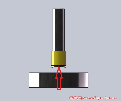

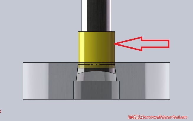

$ w1 Q- v3 t, r0 u) h首先把冲头平端面改为圆弧剪切方式,再把冲头和冲模冲切面粗糙度提高,其次在冲头冲切面后端加个聚氨酯或毛毡之类的东东,用以下刀清理冲模面上的胶水,详细见图……
! p8 ^1 O9 Q! h0 l纯属个人拙见……

其实我做的是一台贴膜机,对粘贴后位置尺寸要求较严格,业内多用的方法是采购模切好的成品,设备使用CCD影像对位,通过机械手吸取然后单个粘贴。个人觉得这样成本较高而且设备运转周期较长,所以想裁切后直接粘贴至被贴物上,于是带来上面问题。目前设备状况是勉勉强强可以接受,想作进一步改善。
