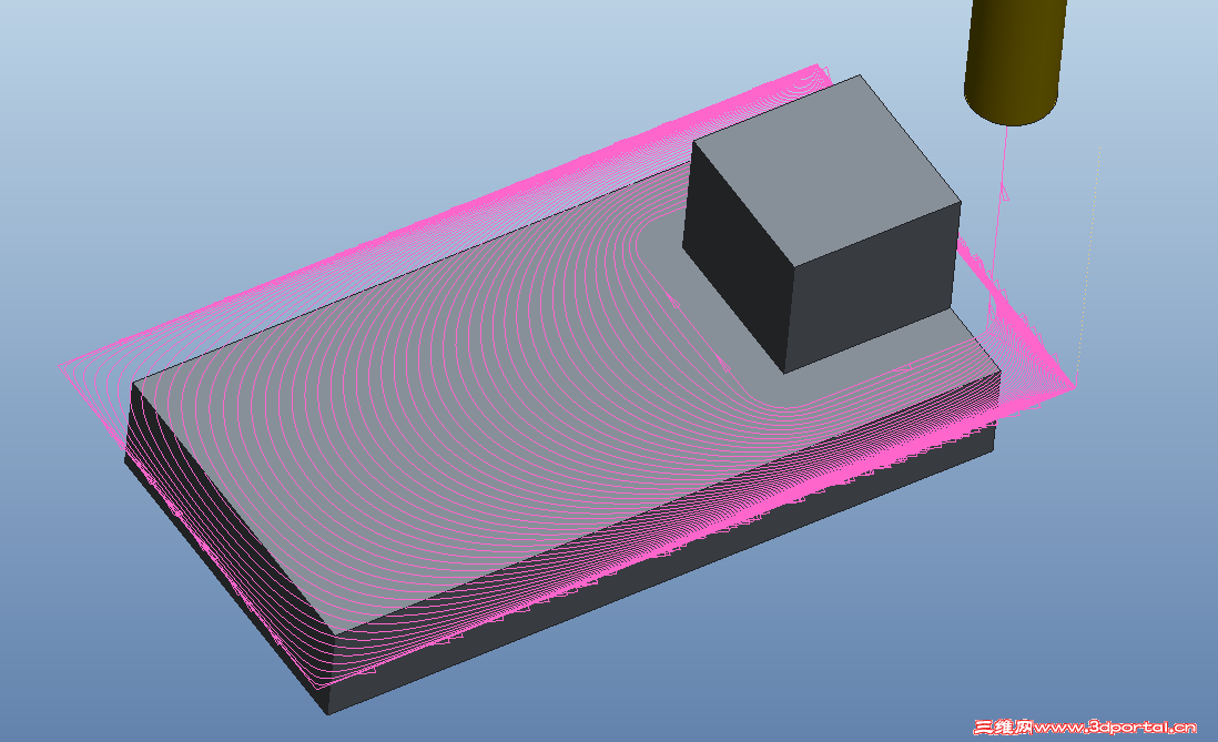

发表于 2016-6-19 00:02:51 | 显示全部楼层 来自: 中国北京
好了,大家呢就别吵了.~5 `/ k# ~- t! \# F- E! J
我就讲讲我为什么会发那句话的原因.9 ~! t. u" S! }# F: |' [
首先动态铣削不是新功能,这个功能推出已经是第七年了.如果真的有这种用眼睛都能看到的问题,0 b9 \3 x* P: }3 `( s% M
那MC公司玩个P,还主推个毛...所以这个帖子显然是个标题党," O3 w& {! e& c$ K/ f/ ?. Z
# M9 L$ r/ _+ _
其次楼主真的认为这是个问题,那请用软件的刀路模拟走一下就知道为什么那个地方这么大了.
, O- ?  a7 c% l5 r最后,我就想请问下@lht 那,那个刀路,为什么那个地方那么宽呢?" @7 g$ y+ Z) x) n( \" O/ `
别跟我说你不会用MC,我们只谈刀路,不谈软件.你这么有热心,期待你为楼主排忧解难.

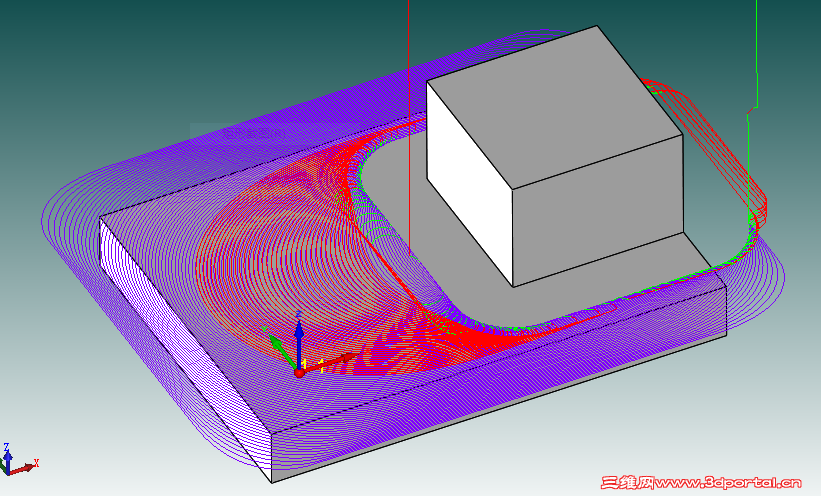

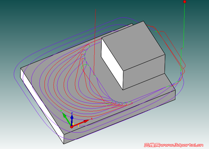

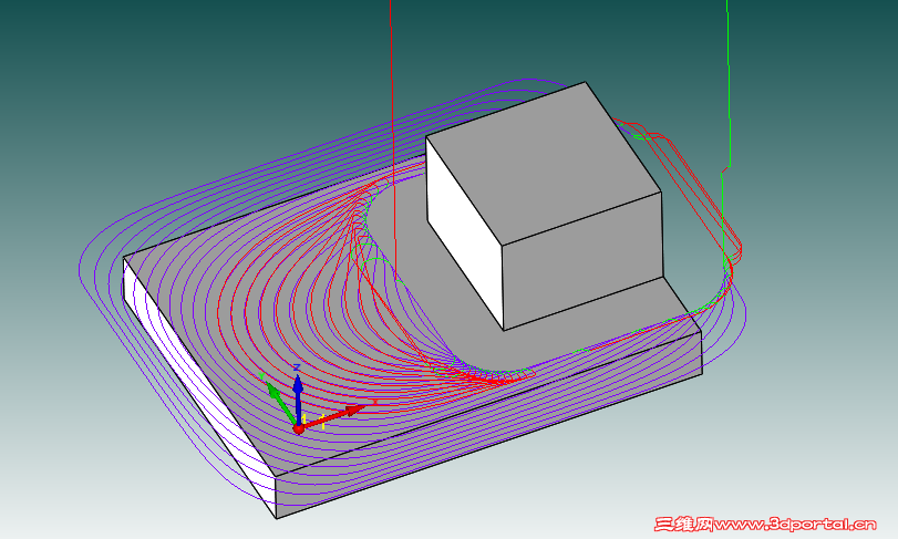

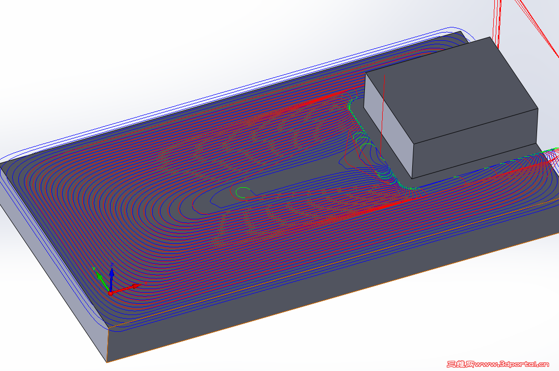

发表于 2016-6-19 02:02:11 | 显示全部楼层 来自: 中国贵州贵阳
本帖最后由 lht 于 2016-6-19 12:03 编辑 - M: b1 {1 J6 |0 }
路过不买 发表于 2016-6-19 00:06! x! G0 F: v3 @: n! i
我期待你的解答.

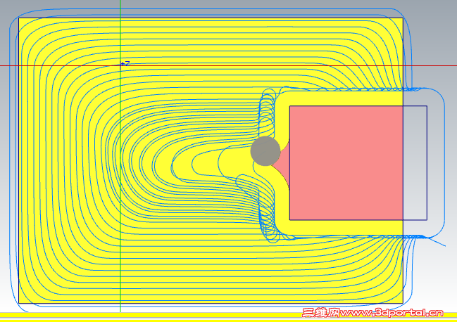

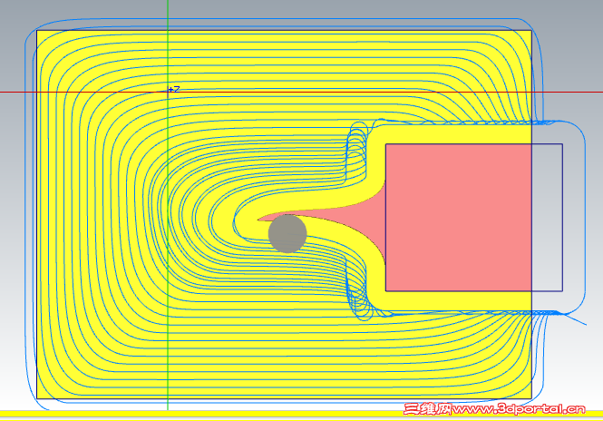

9 s  h' N9 C4 K5 a* l& X既然这么诚恳,那就闲聊几句。楼主的主要问题是路径看起来有问题、路径不均匀,与设置相差很多。N年不用MC,所以楼主关于MC软件的疑问我解决不了,但我与楼主一样首先怀疑路径有问题。
$ t, Y0 L1 O! n. Q2 l  X" c不管是叫动态加工、VoluMill、iMachining......其实都是一样,基于刀具保护和切削效果,都会设置合理的切削角度或侧向切削步距,如果生成的刀具路径与设置相差很多,那么是否有理由怀疑呢?# h& L" c9 ?! O0 y
每个软件都有自己的算法,MC为何算出来如楼主图片所示,为什么设置与结果相差很多,我解释不了为什么,也许MC也解释不清。但从加工合理性来说(保持相对均匀的切削余量),我觉得它有问题,如果有人说楼主图片的路径没有问题,我希望不是自欺欺人的回答。9 _$ l& |+ t- z6 K1 M) n5 m; a

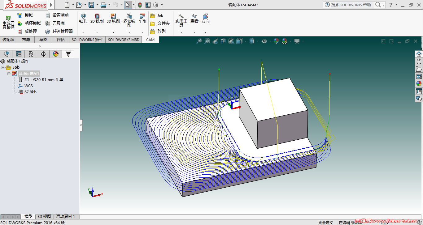

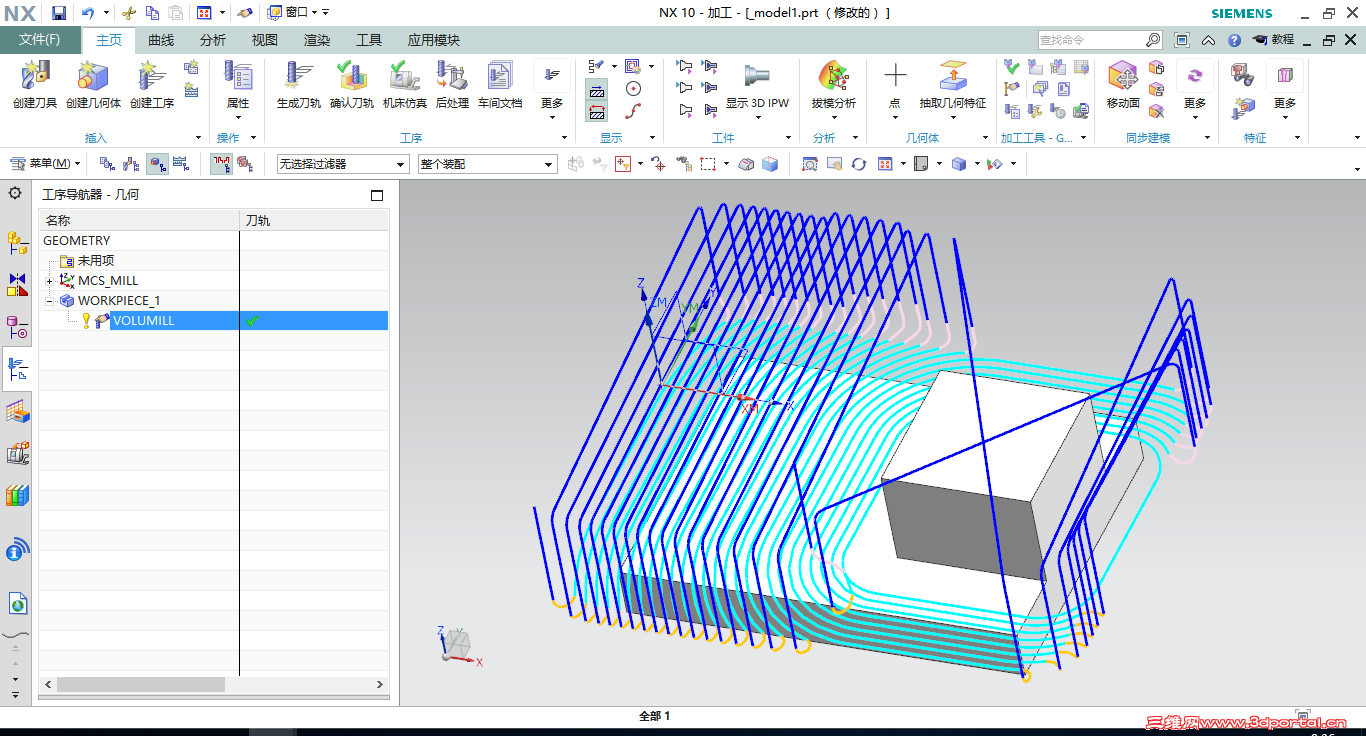

以下是其他软件设置不同侧向步距的刀具路径,如果各位有其他不同软件也可试试。
1 [0 {% d  K. I0 H( B
. o$ t  U2 P' r* w/ j
/ b: z. }; S, v+ B- H) P3 Y4 W个人总结下来,现在出现的情况只是对问题提出时的一个认知问题而非技术问题:每个人会从不同角度、思维、喜好.....去看待出现的问题,也许说出来有些幼稚、可笑、荒谬.....那些以经验者、高手自居的人大多不屑一顾、冷言冷语、嘲笑等等等等,我希望对待一个新人、新手、新事物,大家多一些包容,少一些戾气。他山之石,可以攻玉,我想也是这个道理。1 r0 T6 R1 g3 T, A  Y; M

SC
SC
SC
SC
SC
SC
HSMWorks
HSMWorks
NX
NX

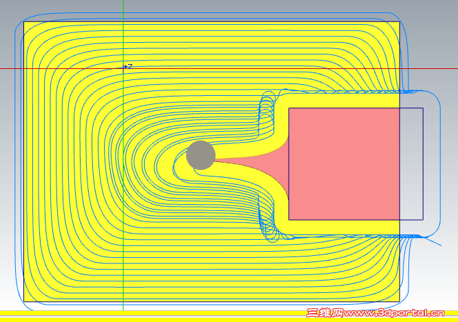

发表于 2016-6-19 11:05:27 | 显示全部楼层 来自: 中国安徽滁州

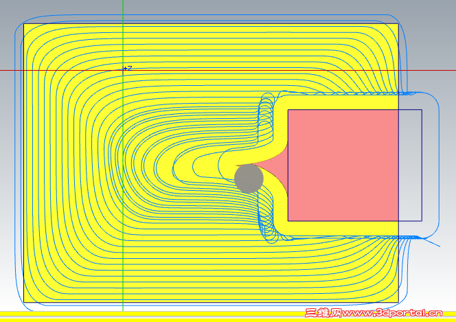

* k; Q# g! i0 [3 b8 d% ]3 c
  m+ s8 s& b6 ^. c& p这是HSM做的,里面的几条刀路看起来也是切削量很大,实际上是均匀的,因为刀走到这个区域,已经没有很大的切削量了,所以步距看起来很大,实际不然。

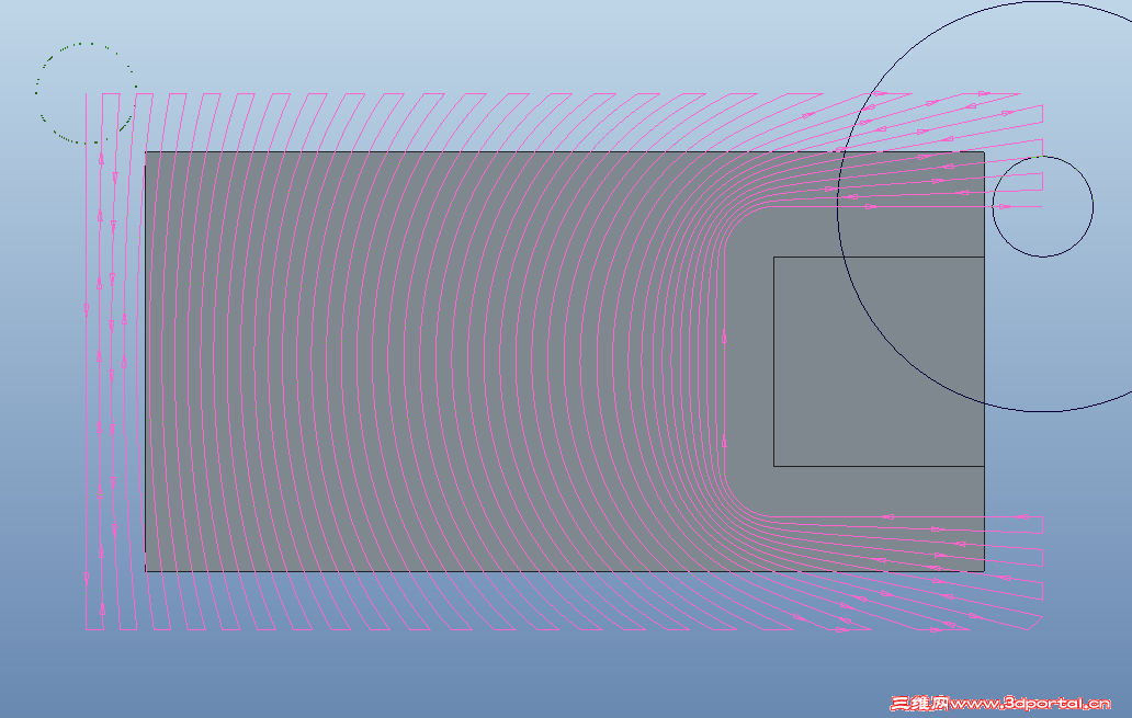

本帖最后由 希望的诱惑 于 2016-6-21 15:13 编辑 8 P* K' R$ J+ t, e2 r9 V8 F# M2 k& b
: I# ^$ W- }9 G& T' TCREO2.0,正反銑% I7 e0 M- k; t8 g
* @# X) `( [; R' B: U, Y7 `- t; H
发表于 2016-6-21 15:01:32 | 显示全部楼层 来自: 中国江苏无锡
CREO2.0 ,全順銑; R6 u3 g9 W7 G* \& E
