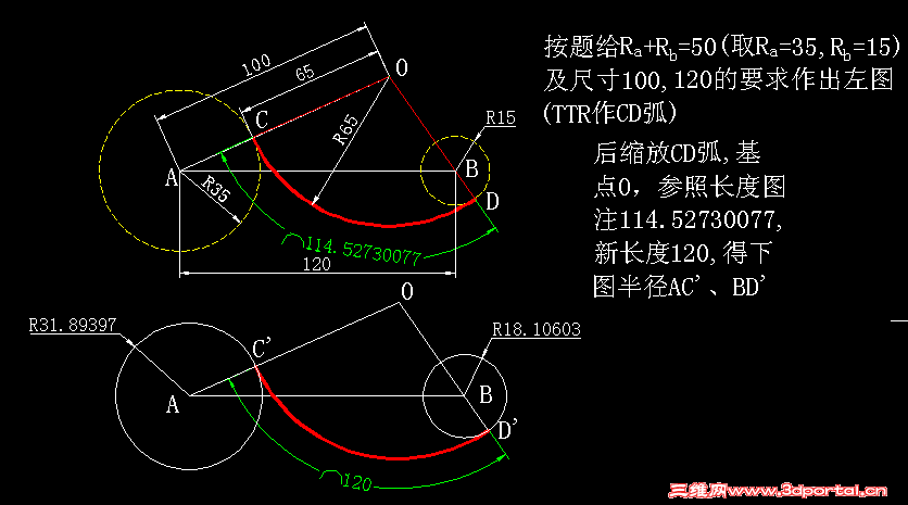

[求助] 求帮忙 给个非常难的cad二维 就是能自己把这个图画出来就说明cad能力已经很强了

+ k; J  W$ y# s8 Y; }; c: C+ t您 看这个应该可以吧  没有计算  用的缩放

CAD其实真的只是一个工具。画,主要还是对图的理解。理解了才画得出来。

请教下,弧长怎样缩放。谢谢!

发表于 2016-10-17 12:14:58 | 显示全部楼层 来自: 中国江西南昌
wupeiqi 发表于 2016-10-17 08:16
# H3 S2 D3 ]9 {' n请教下,弧长怎样缩放。谢谢!
3 H3 [0 r: I% m9楼题图的画法:(你所问的弧长怎么缩放)# {* i9 K0 p' \$ i" D4 b
7 H' P! ~0 t9 @2 L! s
$ L# N6 U/ A/ V. |
