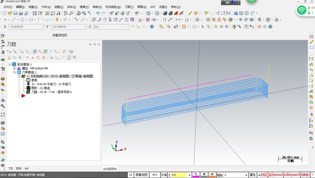

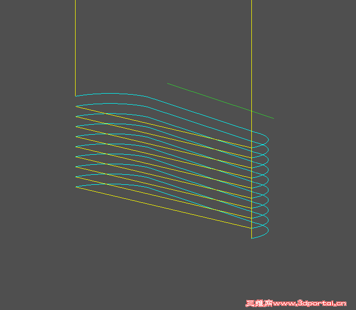

[求助] x9刀路怎么像UG这样调整

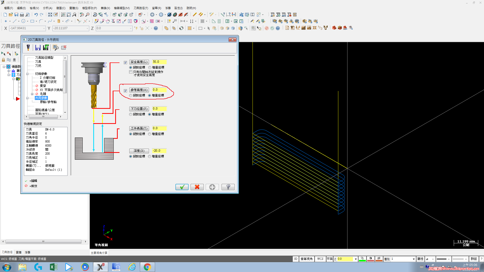

发表于 2016-8-19 05:10:03 | 显示全部楼层 来自: 中国台湾
如圖,參考高度打勾增量設0,Z分層不提刀取消掉.( F  l+ t1 H# t4 w

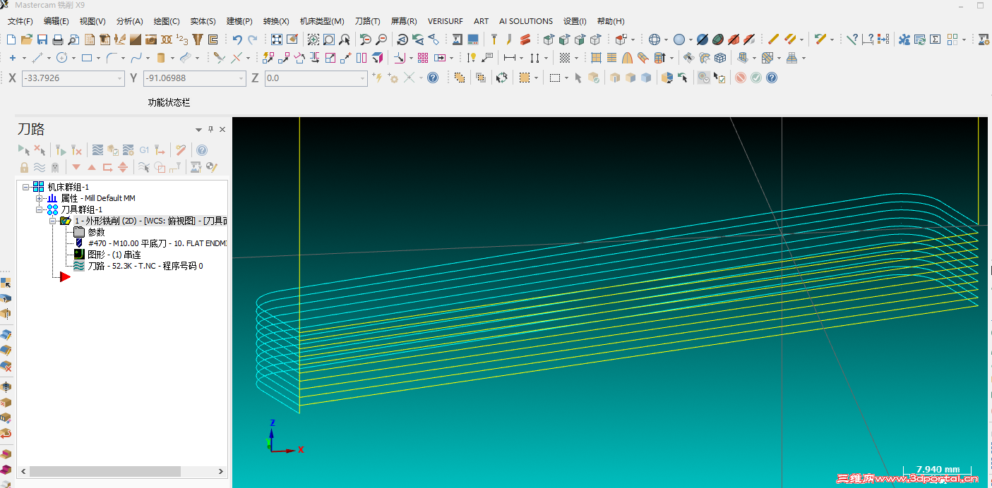

发表于 2016-8-20 00:16:16 | 显示全部楼层 来自: 中国安徽合肥
这样对不?
. c3 @' `  Q! ^: m$ m/ N" {
" d$ S' L7 n' F7 e# n1 m 截图20160820001427.jpg ; H! s# P+ Z+ H( X3 m

你要的效果是不抬刀直接横越,在共同参数里面做文章。
发表于 2016-8-26 12:18:59 | 显示全部楼层 来自: 中国江苏苏州
X6做的,如果这是你想要的效果我可以告诉你关键,看程序内存就知道了,其实没有什么卵用……
 楼主| 发表于 2016-8-26 12:24:10 | 显示全部楼层 来自: 中国江苏苏州
满工出细活 发表于 2016-8-26 12:18  }$ \& I0 t' a. h
& Q; K- G3 k4 `* L/ N: i
大师告诉我关键内容吧,我搞了好多次都没有搞出来,这个刀路对我来说蛮有用的
发表于 2016-8-26 12:46:08 | 显示全部楼层 来自: 中国江苏苏州
X9我没有搞过不知道是不是一样的,我只说我是怎么搞出来的不代表其他人的方式。1 3D空间下画条直线长度随便,然后F4弹出属性窗口将直线终点改成Z- ,比如Z-2  然后在参数设置里Z分层也是2 提刀,共同参数里参考高度-2,下刀位置-2,你先试下
 楼主| 发表于 2016-8-26 13:31:32 | 显示全部楼层 来自: 中国江苏苏州
满工出细活 发表于 2016-8-26 12:46
4 [0 B8 |& ~+ ~  f) e  Y$ FX9我没有搞过不知道是不是一样的,我只说我是怎么搞出来的不代表其他人的方式。1 3D空间下画条直线长度随便 ...
. F* `; W3 q3 i9 ?9 [0 S- }5 f- |
谢谢大师,我自己试了一下,搞了出来

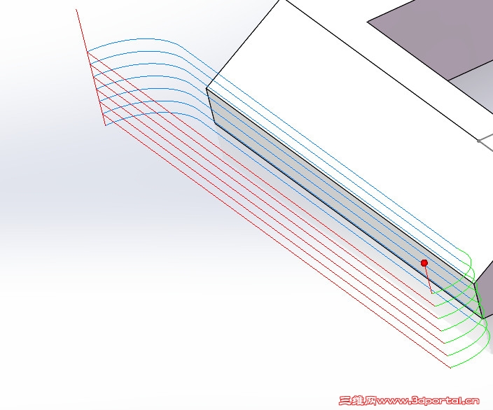

发表于 2016-8-28 08:03:25 | 显示全部楼层 来自: 中国山东东营
本帖最后由 ework 于 2016-8-28 08:12 编辑 + T; O5 x+ L; k  m9 k& ]
* O4 X% P; g9 \2 j- E: F& H其实这个很简单的,我可以抓图给你看,就是不抬刀功能而已,你看了这个,大约节约不了多少时间  7 M1 ]/ }9 v& `; V$ `

兄弟,我用UG写了那么多这种刀路也没有撞过!我只知道软件是人用的,你要不仔细,给你再好的编程软件用,你的安全高度抬得再高也会撞机,刀路无关好坏,关键是你要用对地方,我也不知道你所谓的科学是哪门子的科学,我反正实践了N次,都是OK的
 楼主| 发表于 2016-8-28 08:25:10 | 显示全部楼层 来自: 中国江苏南京
关于时间问题,我想强调的是,我的一种产品上面至少8种这样的刀路,一次装夹至少加工16个,你们可以算一下节约的时间,而且我的这种产品是常年供足量跑的,你说我这样跑有意义不?
 楼主| 发表于 2016-8-28 08:34:08 | 显示全部楼层 来自: 中国江苏南京
ework 发表于 2016-8-28 08:03* R5 g; M' k3 L& E7 Y& |
! D6 l6 e- p! |1 n- q) I9 k兄弟,你这种不提刀的速度真的是很慢,我的机床XYZ三轴空运行都可以达到48M,你的切削进给能多少?我也会搞你说的这种刀路,我想的是提速,而不是你所谓的为了做刀路给我看!原先的那种刀路,刀具过去下刀点,再下刀,机床多产生一个不必要的步骤,浪费时间你说有意思吗?干嘛能节省时间不节省时间
