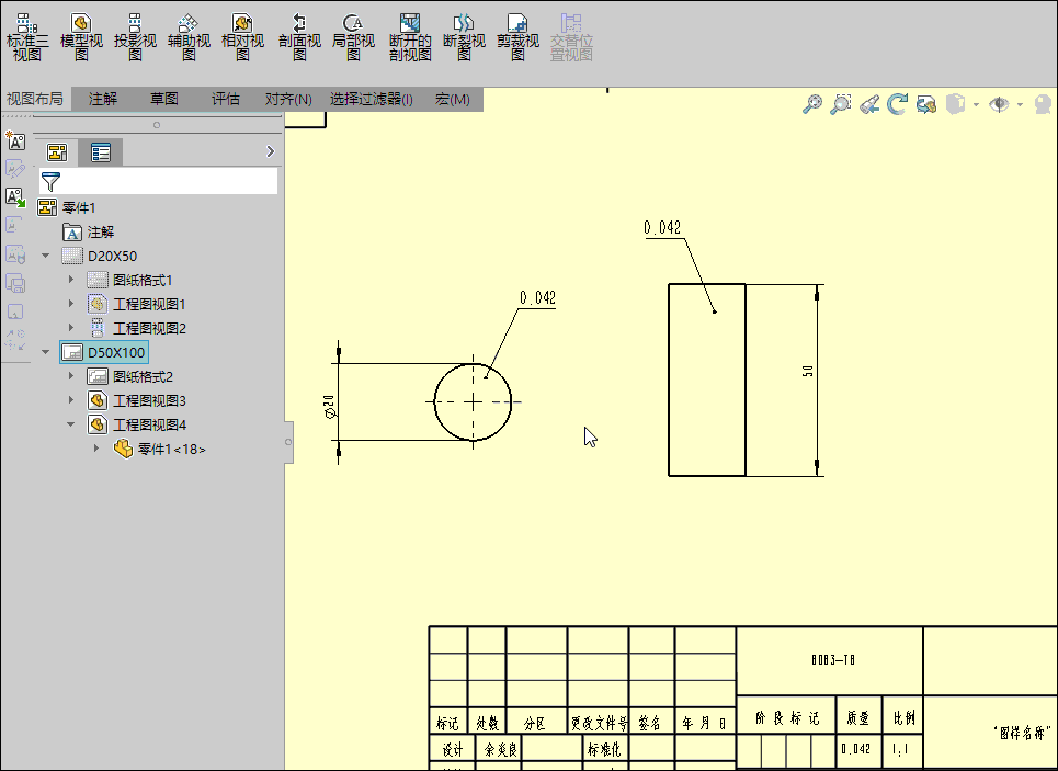

其实SW的巧妙就在于他的属性链接这里,做属性链接要思路清晰符合软件所设定的规矩,以下gif图片应该可以证明这个问题应该不是软件的问题/ X4 x* ^: u+ h7 e& i: L, t5 P- E

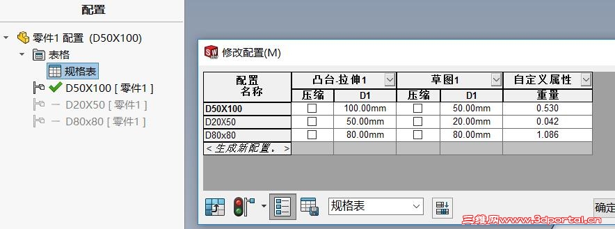

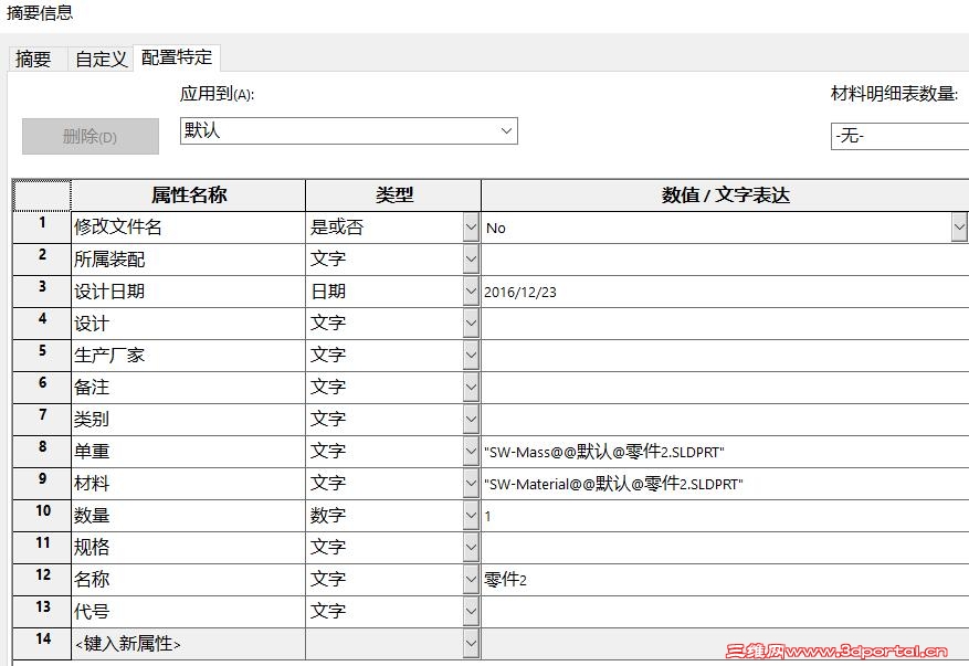

关键的问题是
& t9 I: d, P, x/ D% Y. c! Q" `! V- W1、你零件图的模板问题:这个“配置特定”,要有  单重或者重量  (这个主要看你工程图连接的属性),“材料”属性 ;总之,不同的配置需要不同的那些属性,这里就要有。这样,在你创建配置的时候,就会产生不同配置的属性。(如图,重量属性是自己生成的,只是在哪里给你显示看看)

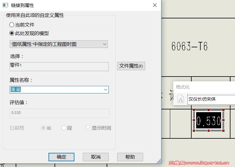

2、工程图,重量的属性连接,你检查一下是不是正确。

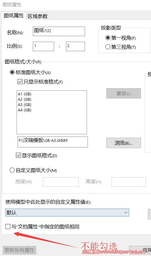

3、工程图   图纸  属性  “与'文档属性'中指定的图纸相同”   不能勾选。好像一般有配置后,这个基本都是默认不能勾选的。+ o; s8 }+ N" v: d; P
