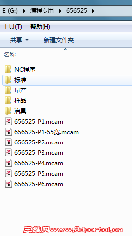

发表于 2018-4-2 18:46:30 | 显示全部楼层 来自: 中国广东东莞
这个就看一个人的编程风格和工厂的管理体系了
/ [" s3 G8 H$ Q/ V) x/ d7 Z7 `我这里习惯于将多面体分开工序命名存放在一个总文件夹内,坐标采用递增使用(如图)( n8 ?5 \3 s7 w' ^. c( d: M, q. o
无论换多少个技术员,查找到这个文件夹,工艺排程依这里面的做法,有变更则在此文件夹内创建说明6 L$ p3 C9 s2 f8 m% w! u+ v, J
各有各的方法和习惯,同厨师炒菜一样
