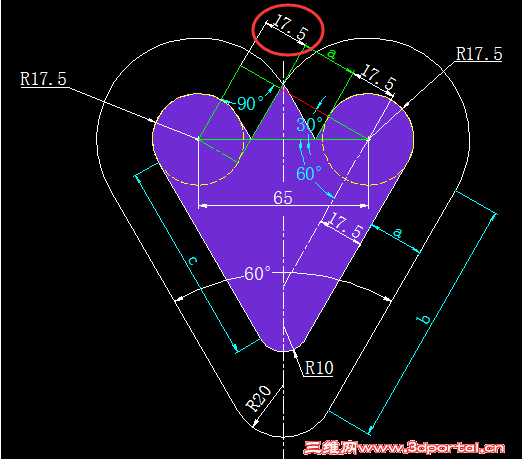

21.3534是約束交點重合,正確答案是約束4點(2圓心,2交點)共綫,都可以得到完美草圖。
  D1 \8 ^9 m* J' n! R% r' w4 |0 ~. W) q+ d3 a
以下回答純屬猜測。。- U: R, @% j, M6 h' Q6 {
衹要4點共綫,就能得出正確答案。。但是我始終不理解爲什麽會4點共綫。(絕對不共綫就得不到這個形狀的理由)

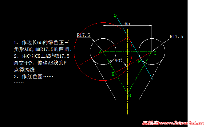

隐藏的条件分析见下图:: d0 {, t% P+ n7 f
9 V6 K+ ?2 f' J7 \
+ M$ F6 C3 Y7 G0 j$ A$ P/ Z: \$ n, @- @5 V. K  S
几何作法:4 Y4 ~* A' r5 V& p' y+ T
17-5-1.PNG / W# P, b% z8 m+ g" k

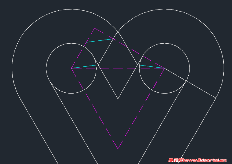

oxm44 发表于 2017-5-24 10:28# b# A0 X% I, _. @, e0 F
隐藏的条件分析见下图:
& M% W2 k5 }  H. R' G
QQ截图20170524104522.png " i+ {/ x: _) f" Q3 E1 \8 m
感觉没那么复杂,只要确定了P、Q两点在水平线上,直接用偏移命令就可以做了吧。
) o5 Z- Z6 M( c6 V/ H5 y2 _ 偏移作图.gif
4 W% _5 U3 D( A4 ?8 ^没办法上传大附件,gif有点快,凑合着看。
" v1 [" y, B7 c* ~# T5 p
点评
P、Q两点与两R17.5圆圆心共线是没有依据的!不应从这个角度思考解决问题。  发表于 2017-5-24 11:33

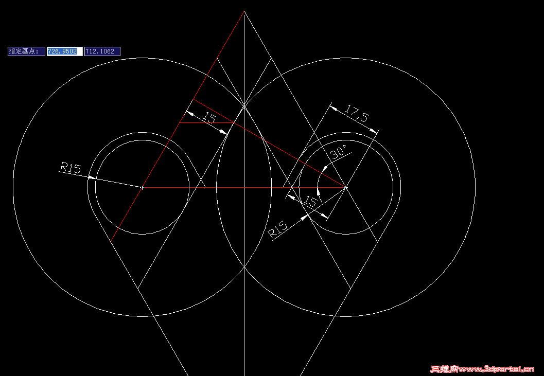

这样也可:
. a( }7 l+ G1 \ 17-5-2.PNG - G: T4 j: u+ v/ K5 L5 Y! ?5 K
点评
oxm44老师,你的解法有点问题,从原题中是看不出下面这个条件的:[attachimg]2313496[/attachimg] 这里为什么必须要17.5? 比如我随便按22的尺寸偏移,就会得出下面这个尺寸来。 [attachimg]2313497[/attachimg]  详情 回复 发表于 2017-5-24 12:31

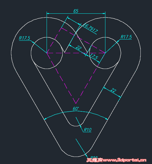

oxm44 发表于 2017-5-24 11:21
3 P. {5 Q% o% q8 u这样也可:
8 {1 y. F9 G8 M( o0 G" ~oxm44老师,你的解法有点问题,从原题中是看不出下面这个条件的: QQ截图20170524122849.png
% S. d8 t( E! N2 @! k这里为什么必须要17.5?( `7 G0 [- x- ^6 U6 P6 E/ q: }
5 K4 U9 g8 R6 ^3 T* P0 J QQ截图20170524123117.png 0 x) F6 P$ U* d4 l7 l  C# G
好像没有哪里不符合你的原图吧?
0 h, |: i6 {+ E) b, x7 Q
点评
[attachimg]2313525[/attachimg] 图形的对称性可知:ep=qf,故有△mbc与△nqf全等,于是有mc=nf=17.5! 任取a值太无理了!  详情 回复 发表于 2017-5-24 19:31

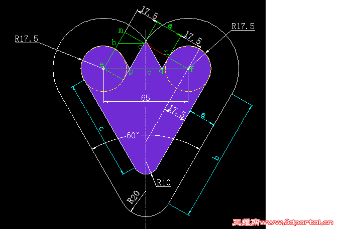

发表于 2017-5-24 19:31:01 | 显示全部楼层 来自: 中国江西南昌
大隐于市 发表于 2017-5-24 12:31
) L. h, A; }9 r: q* x- Foxm44老师,你的解法有点问题,从原题中是看不出下面这个条件的:4 L  l$ g/ u4 v5 j; r2 V+ T
这里为什么必须要17.5?: S2 C2 S- o5 X- ]3 M& k" f
比如我随便 ...
8 t8 Z0 n% l2 D" [ 17-5-3.PNG ; q6 M. q* p/ k# _* m% R) u
# s5 A/ z4 w5 y: r0 f' }图形的对称性可知:ep=qf,故有△mbc与△nqf全等,于是有mc=nf=17.5!
: v( g+ }. z) z$ z1 }; W5 K+ H0 r3 {
# S. g2 U% V  w) ]* [任取a值太无理了!
2 v. A7 N  F( U' {4 e, Y
点评
老師,如果當初條件有明確標明全等的話,確實沒有問題。 但此題abcd4個條件是需要求解的, 所以當三角形mbc與三角形nqf相似or全等即可得到類似的圖形。 但是全等確定唯一解, 單純從題目的表述來看比起以往貌似  详情 回复 发表于 2017-5-24 22:53

发表于 2017-5-24 22:53:04 | 显示全部楼层 来自: 日本
oxm44 发表于 2017-5-24 19:31; R5 K, s. G0 U8 L5 E3 T
图形的对称性可知:ep=qf,故有△mbc与△nqf全等,于是有mc=nf=17.5!, F6 y2 L, [2 \' x0 ?& O
* a1 `& Q3 x# b/ Y5 U- A8 ]  K: n任取a值太无理了!
* Z' h! q4 ?2 Y9 J6 E6 T3 c
, K# Z' k. O9 [/ t3 b但此題abcd4個條件是需要求解的,) F+ {- p! E9 {  f0 N7 {
8 W0 s" K$ a# U但是全等確定唯一解,
1 j5 C( W  R$ B: u2 ^  g單純從題目的表述來看比起以往貌似少了一點嚴謹。
. g) v) i( Q( P2 Y+ |

发表于 2017-5-25 09:52:48 | 显示全部楼层 来自: 中国安徽合肥
如果不强调P、Q与两圆心共线的话,△mbc与△nqf不全等,连相似都不是。 QQ截图20170525095024.png : `" W! i' k, J# G- K! V* ~7 z
点评
[attachimg]2313554[/attachimg] 注意,此p、q,并非彼P、Q!p是由c所引大圆的切线与两圆心连线ef的交点,q是由n所引小圆的切线与ef的交点!怎么能不与ef共线? 你这个歪理图有点可爱!  详情 回复 发表于 2017-5-25 10:27
2005llnn + 5 技术讨论
发表于 2017-5-25 10:27:25 | 显示全部楼层 来自: 中国江西南昌
大隐于市 发表于 2017-5-25 09:524 _. r' s, f# f6 I
- t+ }, k( O- ^% b" g5 B
17-5-3.PNG . H; u+ ^8 ~! Z5 k1 G" z
/ f$ g) C; r6 p- j& k, J! m6 L  \注意,此p、q,并非彼P、Q!p是由c所引大圆的切线与两圆心连线ef的交点,q是由n所引小圆的切线与ef的交点!怎么能不与ef共线?
3 s- o$ ~/ C( y你这个歪理图有点可爱!, l0 U" z/ r6 X" E' B% x$ Y( C# m
