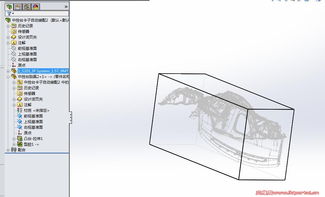

[求助] 我这个模型有破面,请大师们修补一下,能1小时内修补完的请报出电脑配置!有图有模型

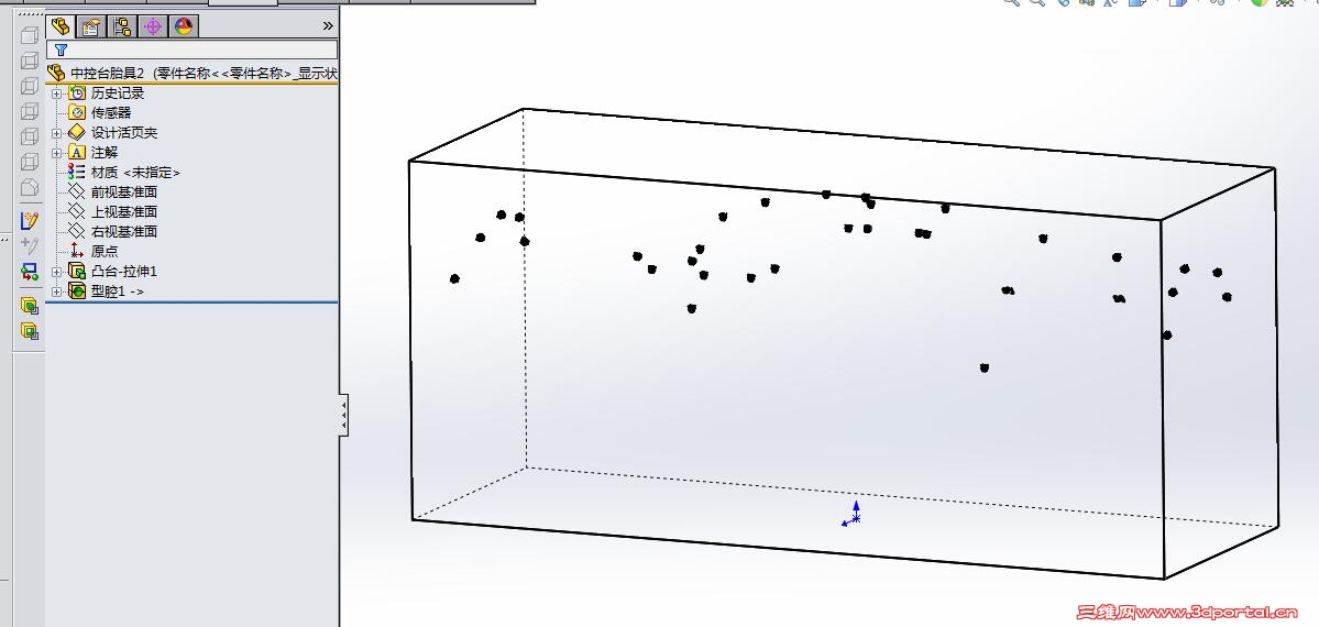

我把源格式转换为STP后,把破修补后。用型腔特征做出来的型腔不对呢?如图,只把卡子的型腔挖出来,曲面的腔却没有!! N/ m- ~3 f. \% a
是不是这种曲面实体不能用型腔特征来做仿形?6 X3 X& {% D  N& D' H  Q
哪位坛友指点一下,曲面实体用什么功能来做仿形!谢谢!

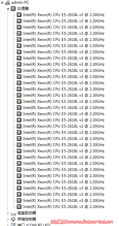

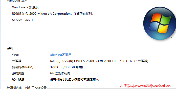

发表于 2017-7-4 13:16:47 | 显示全部楼层 来自: 中国江苏苏州
无友 发表于 2017-7-4 08:488 |  G! k! P) ?8 ^! C
25分钟能打开,电脑配置应该几W吧!
( \& b5 H0 D8 B' p: J晒晒配置看看!
4 ?4 l7 K) l5 v# R4 J3 S8 @还好,DIY台式工作站,配置如下:
$ q- h% S4 r, N6 d/ b+ V% c
6 s, w8 N  E% c4 C7 ~( \8 V
- Q$ v. |: o* o$ C  U* s+ Y- s- d

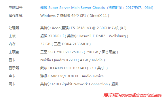

发表于 2017-7-6 07:59:44 | 显示全部楼层 来自: 中国江苏苏州
无友 发表于 2017-7-5 10:040 o  \8 {" ]+ g4 h; H
我的显卡也是K2200。
6 ~! a5 S7 s, A/ ]7 H  Y' ~4 ACPU主频还3.2
* m1 N) t% t% ^, T# i+ ^内存16G
  o2 q& T5 A, l( o- `4 q1 c7 W我的CPU是E5-2618V3 8核芯16线程2棵 服务器CPU,内存是ECC  DDR4,主板超微服务器主板。具体配置如下,仅供参考:
