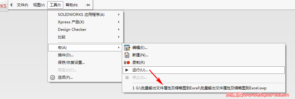

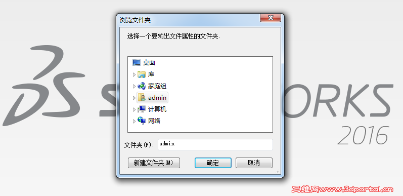

发表于 2017-7-30 13:35:43 | 显示全部楼层 来自: 中国广东肇庆
ryouss 发表于 2017-7-30 13:03
1 Z& G3 r. e3 m請教SW2016大大是開組件,執行main宏就行嗎?
2 c: }, R" ~+ L( u/ n9 }( v" r回ryouss大师,不用打开任何装配体或零件,打开SW后直接点工具→宏→运行。
! I2 ]1 d! @! K/ d
, P/ ~4 ~% X; E! |' U g.png
; [% y0 c1 n: I$ J( Q
! f" @- U3 d6 c6 A/ b0 M( j5 v运行后会出现浏览文件夹的对话框,选择文件保存的文件夹就自动生成。

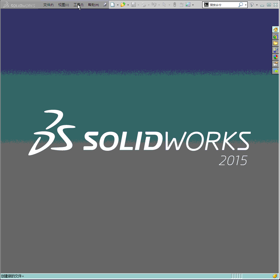

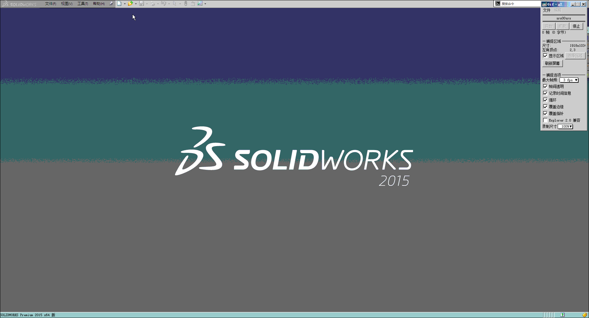

发表于 2017-8-2 10:26:44 | 显示全部楼层 来自: 中国广东广州
SW2015   EXCEL2013试过,无反应,优先级别全部统统设置一次,还是无反应,求解!
/ J* C6 X! {" P1 |% |9 {; t 802.gif
