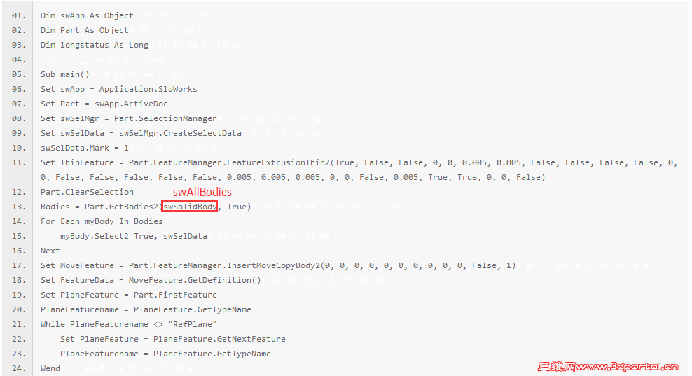

今天上班试了下,摆正不了曲面特征,只能摆正实体特征。如果能摆正曲面特征就好了,我们公司做造型的,东西做出来后发给我们用SW识别出来都是曲面,方向也乱七八糟的。

发表于 2017-9-14 20:13:53 | 显示全部楼层 来自: 中国广东深圳
NC@jiang@nan 发表于 2017-9-14 19:45
2 @6 \1 g) K6 u0 c  M6 s2 k' B3 U; w/ @今天上班试了下,摆正不了曲面特征,只能摆正实体特征。如果能摆正曲面特征就好了,我们公司做造型的,东西 ...
- \' V# i; @( n' t" X- U, W( a2 k
  1. Bodies = Part.GetBodies2(swAllBodies, True)
复制代码
6 k3 ?3 o8 [; f
, Z/ T, |1 v) j2 K" Z' u, L
% j# I, l# k) {* y
点评
好的,谢谢了。  详情 回复 发表于 2017-9-15 22:33

发表于 2017-9-14 21:44:46 | 显示全部楼层 来自: 中国浙江嘉兴
OJT521 发表于 2017-9-14 15:01
' ]& Q- C% d2 s. o显示 对象变量或WITH变量未设置,,,是为啥咧?
. n5 z4 i1 _, N; d* {; p! b5 d
直接复制.txt文件里的内容,在SW中新建宏。会出来一个编程内容框,先把里面的内容全删除,再把复制的内容粘贴上去。
发表于 2017-9-14 21:49:20 | 显示全部楼层 来自: 中国浙江嘉兴
NC@jiang@nan 发表于 2017-9-14 19:45* T3 U$ _% ^3 N+ ~! ?
$ a$ U$ P5 S) h+ m: D之前做过一个汽车钣金件,也是曲面的,我的方法是新建一个坐标系,再导出中间格式的文件,下面会有一个选项,可以选择你建立的坐标系,也是一个方法。

发表于 2017-9-15 22:33:43 | 显示全部楼层 来自: 中国广东深圳
DaveChan 发表于 2017-9-14 20:13
4 L# Y6 f) H3 @& E- k如需包含曲面实体,代码更改此处即可
- P* v0 N: I1 w* ~3 v( g
好的,谢谢了。
