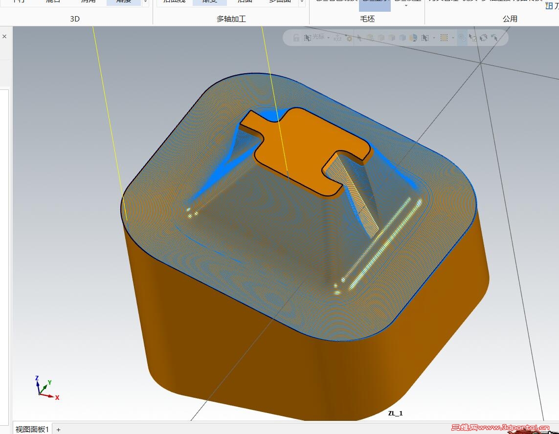

 楼主| 发表于 2017-11-6 11:58:47 | 显示全部楼层 来自: 中国山东威海
' v) }6 t- ]2 ]1 U0 _, N* z
1 V5 m/ K; R$ u, l+ c, b. G最近连续出差实在是没时间上论坛回复各位,抱歉了。稍后,马上发图档。7 n; G4 @' T* }+ V: s7 q* I1 Y
看了各位的回复,被人莫名其妙的说我人品不好,我无意中伤任何坛友,不知道从何谈起?是我之前发文说的不清楚吗?我想说的是,这是个普通的刀路,做出来也不稀奇,不发出来,是觉得大家都会做。这怎么还人品有问问题啊。。。。这从何谈起。算了,希望大家学习愉快。

发表于 2017-11-6 15:22:17 | 显示全部楼层 来自: 中国江苏南京
楼主的刀路好像不行哦,先不说刀路是否美观,这里没有解决最根本的问题就是浅滩部位与陡坡部位步距不一致且相差太大,这会导致陡坡处过于浪费时间,浅滩处又光洁度太差。严格来说,不及格:lol:

 楼主| 发表于 2017-11-6 17:08:29 | 显示全部楼层 来自: 中国山东威海
饭好香啊 发表于 2017-11-6 15:22
  D# P4 O6 E/ K$ e, p9 s# u8 o5 p楼主的刀路好像不行哦,先不说刀路是否美观,这里没有解决最根本的问题就是浅滩部位与陡坡部位步距不一致且 ...
2 z2 {; |% B* [5 g' ?
观察你的刀路好像有过渡,而我的是全螺旋。
发表于 2017-11-8 15:34:36 | 显示全部楼层 来自: 中国上海
! P, m* |) K' n3 m4 k  Q1 B
1 ~( ]. ~: L  i& i! V- p! C9 h楼主:
! U$ _& a: p/ @( @" }% S9 T# d      想问一下,如果工件不倾斜安装,这个刀路可以在三轴机上加工吗?
, Y* ^( n0 A/ Y" c" |- B  h刀具轴和工件倾斜面垂直是否合适。
: j' ^- i% \/ z) s$ z" P$ b
发表于 2017-11-8 15:48:38 | 显示全部楼层 来自: 中国江苏南京
2013-06-29 发表于 2017-11-8 15:34
+ l0 j8 ?! r- H楼主:( B1 G+ \( I( B+ t1 V
% P; j0 W1 a8 U: ~" y4 C刀具轴和工件倾斜面垂直是 ...
4 V0 V5 {+ \; [3 J0 B9 e  |
这个工件之所以有人拿出来炫,只因原来它是对称的两个,是一个整体,所以最初想法就不是用传统等高来做的,即便是工件摆斜用传统等高,这也是不够完美的,还是那句话,陡坡与浅滩相差甚多,这是要解决的。我这个刀路是多轴刀路里的两曲线间仿形加工,螺旋下刀,个人觉得也不是很理想,也上面几位朋友的还是有区别。

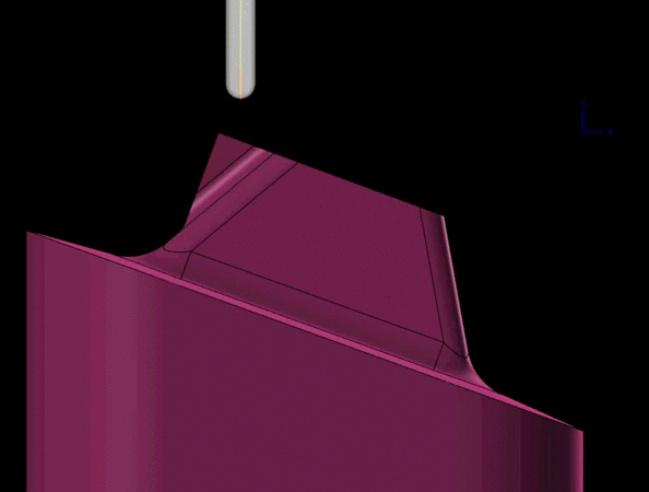

发表于 2017-11-8 15:52:22 | 显示全部楼层 来自: 中国上海
这是楼主刀路的截图,好像有点不妥4 K: x9 J. P; ^! [' |& v6 e3 w

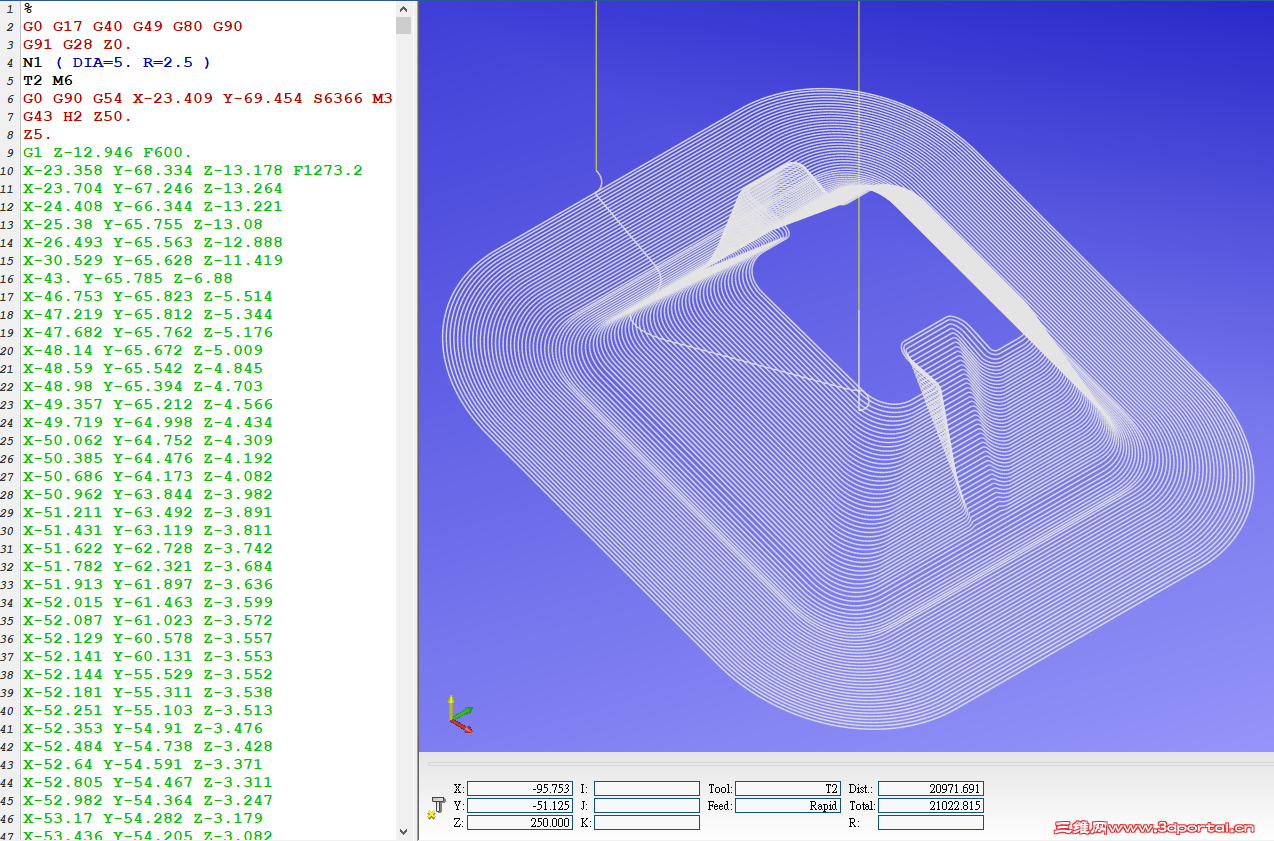

发表于 2017-11-9 20:25:15 | 显示全部楼层 来自: 中国台湾
! |1 U4 r5 E* x7 k4 D& n$ h4 ~
% j8 U* y) x0 V你这刀路才是真正的逆天 设置球刀铣负角度倒扣壁面 你的三轴机比五轴还屌 还说很简单
$ L' E. M( b" a! \另外就像楼上说的 你还没搞清楚工件是要摆正的来出刀路 不须要再去乔角度 要不然等高有谁不会做 结果你还是做错了      补2张图
