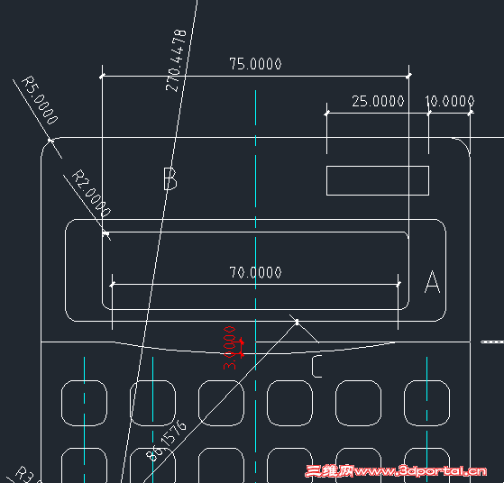

% B( G& X7 J; Q$ `楼主,我有两个疑惑:  x/ D7 Z* w5 S
1、C圆弧,那个标注3旁边的两条斜线是个什么含义?$ ]. m1 {; o6 m8 {6 @# o* V, |
2、C圆弧中点到底是哪里?(C圆弧圆心点、C圆弧上的中心点,这两个差距比较大,怎么表述才是正确的?)

  N  U4 v6 Z* q3 ^& W( ^  T* [+ q关键是C圆弧就给了两个圆弧的端点( \' \7 l( H, A" t' o* H# x
没有例外一个参数(认为应该是红色部分标注的3)+ J$ j7 w: V$ q
而且上边一条短细线给人误会,是标注线还是轮廓?关于那个圆弧c中心,如果指所在圆的中心点应该没有问题的,我一直认为圆弧C是整个圆弧的一半的中点

' c+ D/ Y) ^% ?  Y1. “两条斜线”是标注的尺寸界线。见《GB/T 4458.4-2003 机械制图 尺寸注法》
9 `& k1 {- N: v% I( n) t" s- d 捕获2.PNG 捕获1.PNG
6 j$ N) ]+ y9 k7 F% I+ K4 p
' h9 e! Z7 |2 S- M% Z' O( d! T3 D2. 圆弧的中心就是圆弧所在圆的圆心。你图上标的点是圆弧的中点。一字之差,南辕北辙。- N3 P9 r0 |8 D* s7 v

1. 第三个参数就是弦高3,参见楼上的答复
8 x6 x% z- @8 l+ Z5 I! B2. 那条短细实线不是“标注线”(没有标注线这个概念),也不是轮廓线,而是轮廓线的延长线。
' U2 C. }: i) N3 Y; e, a3. 关于圆弧的中心,参见楼上的答复

第三个写错了,图中正确。
