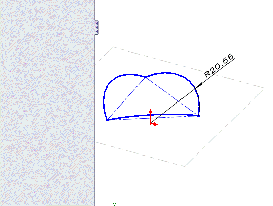

 楼主| 发表于 2018-2-28 17:36:14 | 显示全部楼层 来自: 中国广东肇庆
Francis 发表于 2018-2-28 15:35( H/ l4 o$ B) J) R+ k/ g) {5 Q/ ^
注意:以下做法還沒完全定義,僅供參考。
7 G: U! h2 i: G% R- A首见,新鲜,多谢闷大分享,赶紧学习一下。: C  R6 P3 U* h4 q, y9 L6 P' Y
发现也可以用图元参数控制基准面。) k% i* t' s2 J6 y9 t
010.gif ' Y0 h' b4 s2 I

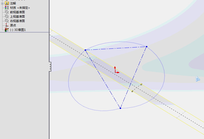

 楼主| 发表于 2018-2-28 17:39:52 | 显示全部楼层 来自: 中国广东肇庆
Francis 发表于 2018-2-28 16:042 G7 T, x+ k4 w9 Q7 `( O8 j  H
可倒過來思考:
7 P' ~3 n' o/ Y: m& V) V" z$ b, i如果行得通,是否應該要問:“為什麼不會報錯?”
3 c8 Z) Q% o+ K: o! l+ H$ N我也不明白,估计或猜测这种定位可能有优先权,还请闷大讲解一下。
点评
可能各位誤以為面對的機器(電腦)已經擁有智能甚至意識,對它存在著一些美麗的期許。 將來就很難說,現時的SW軟件,只不過是一個程式而已, 對於圖形求解,不存在直覺,只有程序,一般以疊代法(Iterative Meth  详情 回复 发表于 2018-2-28 19:07
发表于 2018-2-28 19:07:20 | 显示全部楼层 来自: 中国香港
keilei001 发表于 2018-2-28 17:39; ]  c4 u- U7 Z' h
+ g" Z. w7 S; M# n0 ?' `2 Q1 ?* ~可能各位誤以為面對的機器(電腦)已經擁有智能甚至意識,對它存在著一些美麗的期許。+ m8 G7 u( N3 x9 G
2 b5 e( E) K( r) h' I5 I
: @! o/ y9 f  l( o$ C對於圖形求解,不存在直覺,只有程序,一般以疊代法(Iterative Method)來求解。5 }$ r' R. c- y/ h
https://baike.baidu.com/item/%E8%BF%AD%E4%BB%A3%E6%B3%95倘若不湊效,就會報錯,就是這麼簡單。
( j  P4 ~, m; Q9 U! f4 ~; o
- X, M& X! j7 x5 H: m& P% P$ ~8 [人腦就不一樣了,憑著直覺,一眼就看得出“推一推”就可以重合起來了。" R: A$ P: W9 C  ?0 [
0 T5 R# }6 h- n* f. m5 l( |
在SW的2D草圖而言,很人性化,何解?是因為過去不斷修訂軟件,不只是單單的求解運算,還加入了許多條件判斷,讓用起來更自在。
& C: @6 R+ }6 p% y8 m3 M* V可知道早期版本的2D草圖,一樣會出現“明明很簡單,偏偏又報錯”的現象,今天已不復再了。! i# _8 F" {. [, ]: a) I$ `4 O6 l3 c1 A: }
4 |! i. [% r5 }9 B: W: ^' O
点评
多谢闷大讲解,这些知识在外行人看来是很深奥的。 什么算法内核之类我就不研究了,碰到问题向闷大请教就行了。  详情 回复 发表于 2018-3-2 11:58

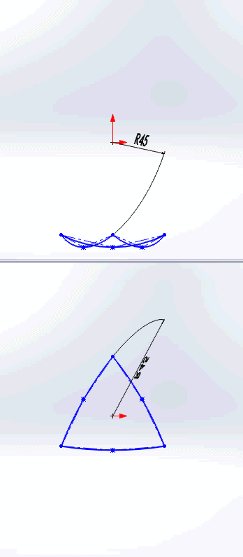

发表于 2018-2-28 21:20:07 | 显示全部楼层 来自: 中国台湾
练一练 a.gif / T% k1 r  v# S; g# W6 U
发表于 2018-3-1 09:20:09 | 显示全部楼层 来自: 中国江苏苏州
jdfw.gif 不知道这样对不对
