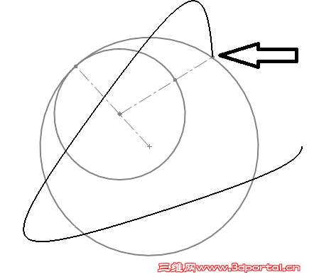

那个地球的轴线是往固定方向倾斜的,所以觉得很难搞。
2 K6 _- S! ?& j" R  t) ^7 w如8楼,如果没有用MOTION跟踪出 ...
( X2 Q. Z* I) @- o+ @  h
請教這點是如何設定的,也是用motion 嗎? 如何設定呢? / c" m+ S0 i6 g) s+ H) w
我想到的是,可以是用此點畫另一個圓與圖面的轉動圓產生公轉3 c1 L$ P& d$ r" L! D: x9 Z1 G

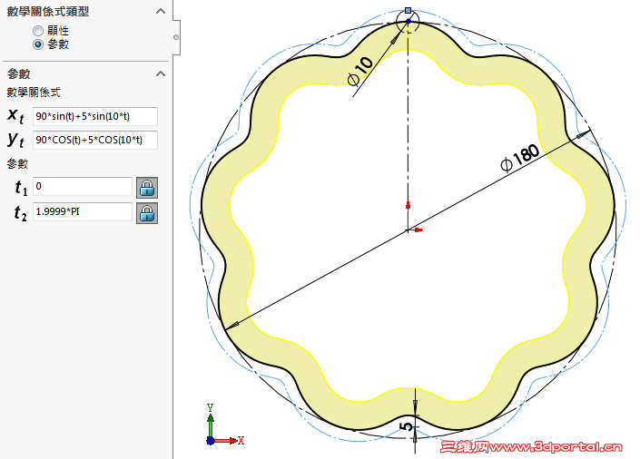

发表于 2018-5-13 19:12:49 | 显示全部楼层 来自: 中国浙江嘉兴
wuzhidao 发表于 2018-4-23 18:56
4 e# v0 \6 C0 h三维的没有问题。! M* I9 K8 V/ k7 |( U8 V+ X
导入到solidworks就难啦,这是个数学计算软件
  E' y$ q4 W" g0 j6 E7 }0 d
還是可導入sw
) W7 a# g% h7 y$ Y- o3 P) {/ J' [7 } 1.png

 楼主| 发表于 2018-5-13 21:41:18 | 显示全部楼层 来自: 中国广东肇庆
hidingman 发表于 2018-5-9 12:560 D$ b( V5 P" v8 s9 t
% j, o; D9 Y- Q我想到的是,可以是用此點畫另一個圓 ...
! C" |6 ^8 F( ~, |2 k6 p
不明白你想要实现什么样的效果,请详细说说。
 楼主| 发表于 2018-5-13 21:45:05 | 显示全部楼层 来自: 中国广东肇庆
ryouss 发表于 2018-5-13 19:12
' i) q! G$ `! W/ {, ~還是可導入sw
$ j8 r: \( H, r" T3 {
直接用方程式生成曲线严格来说不算是导入了。
/ P7 ]2 {9 C, [1 V4 M( N用路径追踪得到的曲线可以设置精度,也就是点数。( T; c3 L5 I8 F' N
请教一下:用方程式得到的曲线和用MOTION得到的曲线哪个精度更高?
