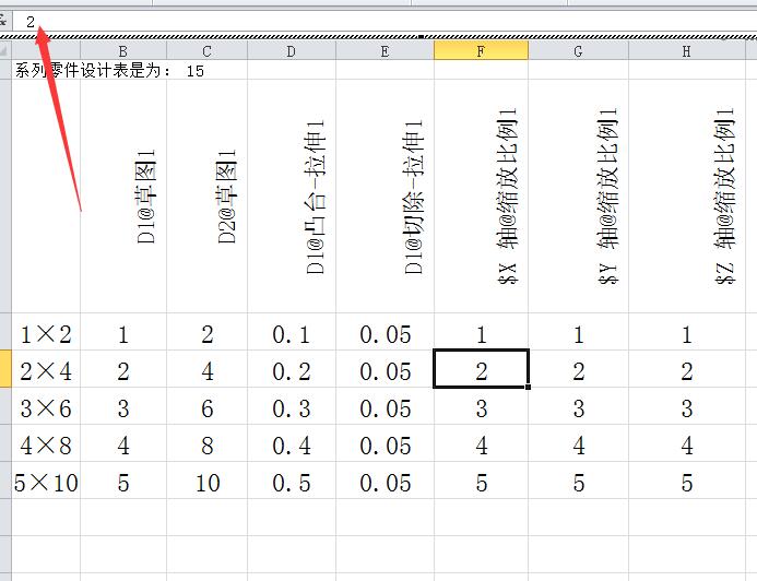

发表于 2018-7-12 09:24:39 | 显示全部楼层 来自: 中国江苏镇江
keilei001 发表于 2018-7-12 08:52
3 F; K  k* r$ l" Q$ I我想这个和是否用3D草图没有关系的,主要是模型中没有文字字高这个特征尺寸。
, E1 ^& i8 G" G' `& w1 h/ @, L

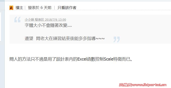

闷大在几何论坛已经说明是用excel函数来控制的:/ {2 c& L* G+ A& e! `; P  z) h
QQ截图20180712091903.jpg 2 Q$ n0 A5 Y' m7 n) q# j
* t9 g  g5 z7 G% [+ A
但俺目前也只能做到如下,字体大小还未想出' c4 l( M6 b2 ~$ A! W% n" S
1 E, w. \& Z/ j. ]3 S1 y
点评
闷大原来是用比例绽放。 这样的话,我就有点理解了。 轴承圈是一个实体,把文字成型到另一个实体的表面,这样文字就是一个实体。 然后用这个实体和轴承圈进行删减组合,根据不同规格对字号实体进行比例绽放,控制  详情 回复 发表于 2018-7-12 10:47

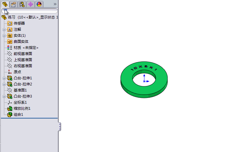

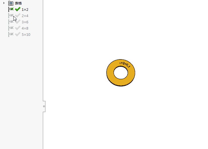

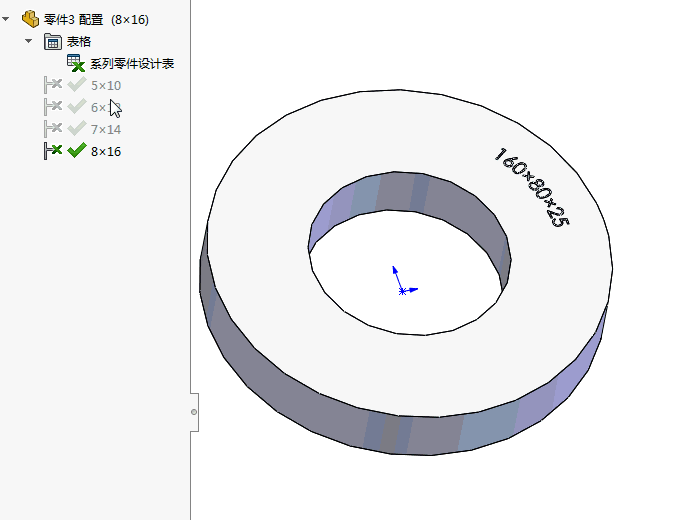

 楼主| 发表于 2018-7-12 10:47:54 | 显示全部楼层 来自: 中国广东肇庆
7 \. \( ], g. ?; M3 y) O
zh_x0511 发表于 2018-7-12 09:24; V( m. ~' J: S* [
2 n" _, r$ Q) A) ^! W闷大原来是用比例绽放。/ D) h  a% d4 N2 v! d
这样的话,我就有点理解了。
0 l( I0 [; O6 Q' d, c1 A" K轴承圈是一个实体,把文字成型到另一个实体的表面,这样文字就是一个实体。
# N8 Q7 n! k: u8 v然后用这个实体和轴承圈进行删减组合,根据不同规格对字号实体进行比例绽放,控制实体的大小也就是控制字号的大小。
) ?6 V+ v- r4 |+ R  `/ X5 w字的深度无论大小都应该是一样深的,那么要建一个面,在拉伸文字时成型到这个面控制深度,在这个面建个坐标系做比例缩放的参照。
* `$ W4 L7 K! C$ w; n* X- f. _; ^- j配置的名称可以和文字链接,这样修改配置名称就可以修改文字了。; F7 t# E8 U/ @5 q
这样一来,就剩下一个问题:如何根据特征尺寸来控制缩放比例,难就难在这里,也就是闷大方法的关键所在。' ^8 ^6 _. Q) m) `
点评
設計表可簡便進行參數連通及條件關係,不過先決條件必須有安裝Excel。 [attachimg]2331767[/attachimg]  详情 回复 发表于 2018-7-12 11:21

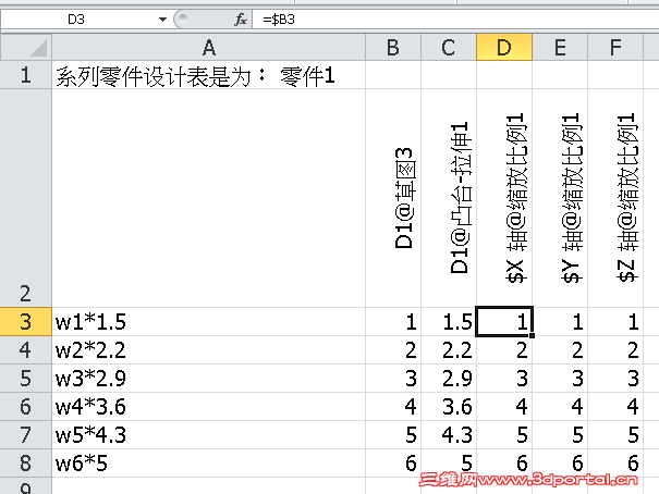

发表于 2018-7-12 11:21:39 | 显示全部楼层 来自: 中国香港
keilei001 发表于 2018-7-12 10:472 x% ^: W. e# n5 k9 p
闷大原来是用比例绽放。. |2 P# S: j" E+ {+ e
这样的话,我就有点理解了。
8 D; n% q$ f. z6 R7 h8 N轴承圈是一个实体,把文字成型到另一个实体的表面 ...
# i& i' R/ p( \: g6 d* t* O7 e
設計表可簡便進行參數連通及條件關係,不過先決條件必須有安裝Excel。7 s' l& x" D9 T. j7 q7 ~9 z0 G
SNAG-0003.png 2 |$ q' y% M+ V* K+ ^' q' Z

发表于 2018-7-12 15:49:44 | 显示全部楼层 来自: 中国江苏镇江
Francis 发表于 2018-7-12 11:21
3 C. S7 R- H1 [8 N0 I設計表可簡便進行參數連通及條件關係,不過先決條件必須有安裝Excel。
/ f7 F; k; n" o/ G) g& Q! f向闷大学习:
  }6 O( i0 f6 S6 [6 b7 q8 d; K capture-1.gif 5 ]- P7 r4 M5 C* I- g
8 b3 f. K* w7 h1 _; Z' y9 ^" x0 C俺发现闷大的比例缩放好像用的公式,俺是纯手工输入,
# g; `- l, L7 Q, e5 i" L+ U希望各位指导一下,7 u$ E5 N$ t$ q7 s- z3 z
* i7 `8 _  x7 v& M
点评

发表于 2018-7-13 10:04:13 | 显示全部楼层 来自: 中国江苏镇江
keilei001 发表于 2018-7-13 09:33. I( o. \) M: j1 z, }" @0 I
我还没搞呢,翔大这么快这搞出来了,恭喜!
6 ^9 S7 v5 e$ F9 UK大太客气,昨天那个不是很完美,字体深度也变化了,今天重新来做
4 M! E! A" I& o9 P( N capture-1.gif * ]' u* [. z/ Z. H( V  o& w! X

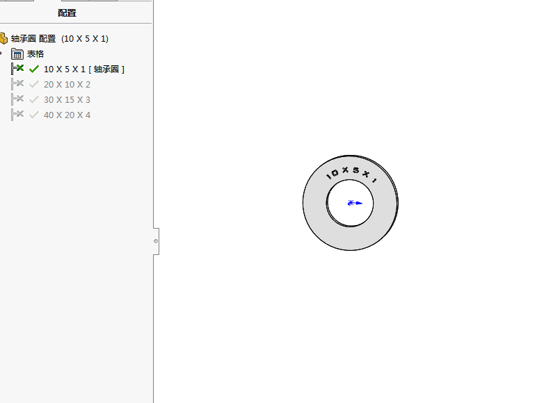

 楼主| 发表于 2018-7-13 22:18:39 | 显示全部楼层 来自: 中国广东肇庆
Francis 发表于 2018-7-5 23:19' y* [6 `8 e4 d1 v
方法:Design Table
: |. I/ c& ?$ G感谢闷大教学,向闷大交作业。
' F8 l* z/ V+ O2 I: e. ^# P5 r! T* A0 X* N; g& A9 H
ZCQ.gif 3 q$ Q- g7 Z# F$ ]  q# w3 D5 W/ @

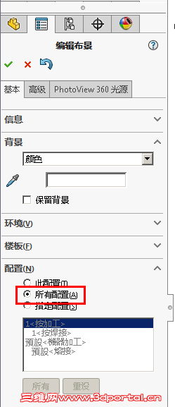

估計與Camtasia(沒 n的)無關,猜測是因為不同配置套用了不同佈景而已,只要設置佈景為白色的時候,點選“所有配置”即可。[attachimg]2331816[/attachimg]  详情 回复 发表于 2018-7-14 09:02
发表于 2018-7-14 09:02:49 | 显示全部楼层 来自: 中国香港
zh_x0511 发表于 2018-7-14 08:15
* |8 r4 r" W7 F3 _& ]1 p( vK大厉害!
% j( X3 k$ ^7 c( M* @( Q+ S请教K大,俺录屏的时候,SW背景设置单白色,但录出来的效果背景却不是;
0 R9 S5 C, l/ |而K大的背景确是单 ...
$ y' @6 _+ d4 u4 L# g% K1 ^估計與Camtasia(沒 n的)無關,猜測是因為不同配置套用了不同佈景而已,只要設置佈景為白色的時候,點選“所有配置”即可。 SNAG-0012.png

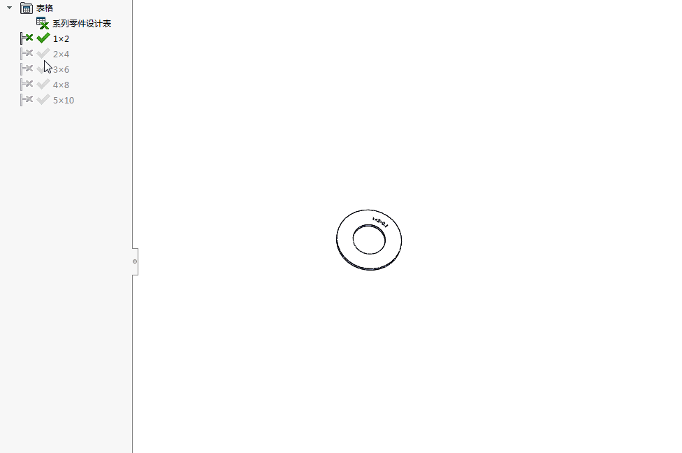

 楼主| 发表于 2018-7-14 09:48:09 | 显示全部楼层 来自: 中国广东肇庆
再来个不用设计表的  ?) y/ j8 K- Q  [* H% B7 |+ M
' w( j7 y9 M! b. Z

发表于 2018-7-14 16:38:30 | 显示全部楼层 来自: 中国江苏镇江
Francis 发表于 2018-7-14 09:02
0 k$ p( H' A2 a5 g估計與Camtasia(沒 n的)無關,猜測是因為不同配置套用了不同佈景而已,只要設置佈景為白色的時候,點選 ...
2 s% M/ A' B$ ?! V! h. v感谢闷大,完美解决
