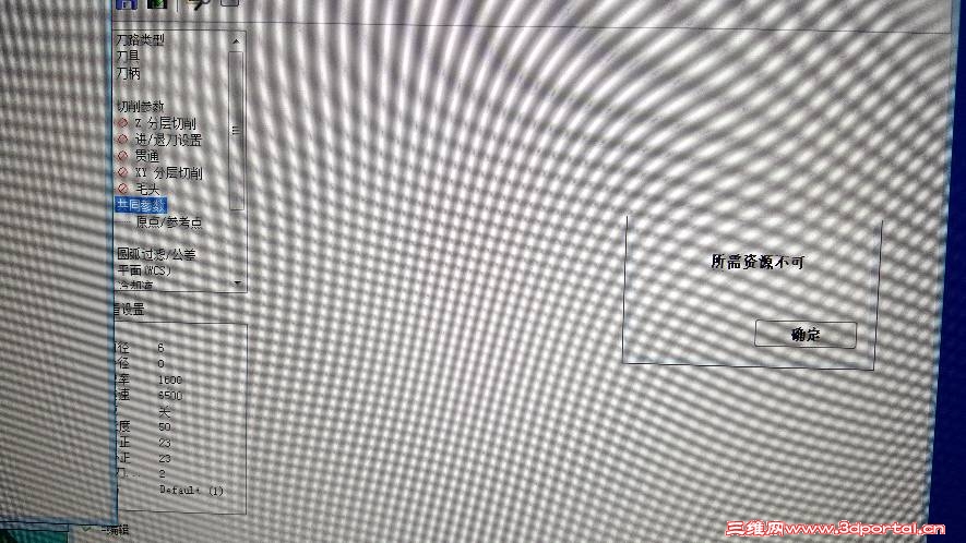

发表于 2018-8-16 21:57:57 | 显示全部楼层 来自: 中国四川成都
我的软件会报这个  2018跟2019我都试过了  一天要重启软件几次  MC爱国版太揪心了
+ W8 u! [' H' Z, _' s: S/ @3 i 215757gi9nsuiljeumvf4s.jpg ; g5 O3 s4 x3 h. K# y, x8 ~+ l& A( B
发表于 2018-8-17 09:25:39 | 显示全部楼层 来自: 中国台湾
卸載完 CodeMeter Control Center  2018-2019就無法開啟了...  R2 C/ W' I9 m4 t1 Z6 Y- i1 j! l
, J8 O. z. e4 \9 Z2 Z# d
有個DLL黨就找不到無法啟動MASTERCAM了

软件根本不卡顿,你用一天 它会提示  资源部可用,这个应该是破解的问题。你用来工作根本不行
