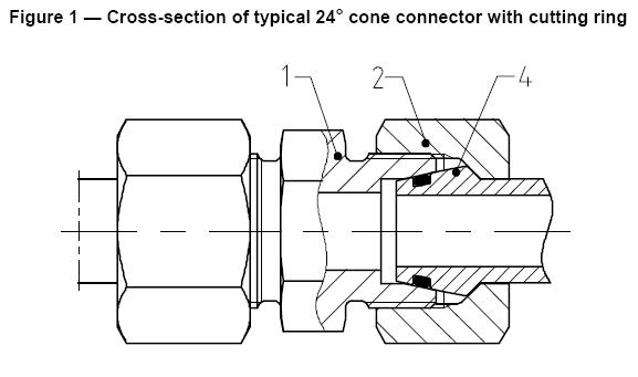

看看实物直观
看看实物直观,卡套式接头安装 S8001823.JPG ! C1 V3 i( \+ o5 C( T7 p8 h8 f- u
* M. c) ~+ o1 [) e& i; j& G7 c
[ 本帖最后由 西风破 于 2008-5-29 22:27 编辑 ]
发表于 2008-5-29 23:46:43 | 显示全部楼层 来自: 中国浙江宁波
我原来的单位是做注塑机的,也用卡套接头,安装是方便,也可靠。但有一个问题:就是对油管的要求比较高。当时用的好像是上海专门买来的叫“高精度光白无缝管”价格也比较高。我看到手册上卡套式的压力只用到16MPa,所以我个人认为还是焊接式的好,

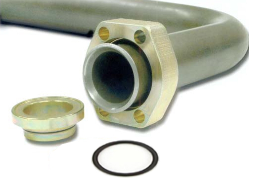

发表于 2008-12-4 13:14:58 | 显示全部楼层 来自: 中国北京
免焊接管路连接形式
   八十年代初,我国曾采用过扩口式管路并列入了国家标准,但由于扩口部位采用挤压方式成型,这样易造成扩口端开裂,而且扩口密封面粗糙度很低,使用后效果不好,使这项技术没能得到推广。! g4 l5 i3 M$ H& ^; a* N& ?8 ?
! O# Q0 }) ~3 k+ s% L( I) K7 H    而现在是采用国家专利扩口设备对管子进行冷辗轧,使管子变形均匀一致,对壁厚不均匀、椭圆的钢管起到冷挤压变形矫正的作用,且便于质量控制;这种冷辗轧可使扩口面的粗糙度达到1.6以上,无点蚀和裂缝;并在唯一可能的泄漏通路上安装了密封圈,密封效果很好。管径范围Φ6—Φ219,压力达到550BAR。
+ p% ~7 J( J6 b. N+ N1 r    扩口式管路可以根据图纸或实际测量结果在车间规模化生产,一次安装,无需再次酸洗,从而大大缩短了安装工期,从我们的经验看,可以缩短23的安装时间。( L5 p5 }. ~' ^9 Q7 }9 e. h7 K
    闭式液压系统和带伺服阀与比例阀的液压系统,对管路清洁度的要求较高时,焊接管路很难达到NaS 7级。而扩口式无焊接管路很容易达到NaS 5级。

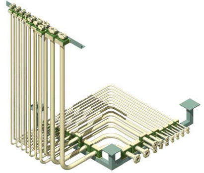

免焊接管路形式
免焊接、免酸洗管路接头图片4 d& @3 H1 |" E. Q( w& `
有兴趣的朋友,可以到实地考察。

PARKER E02-FORM! Z! B; Y$ G* ^9 k, C) ?  k
EATON  WALTERSCHEID-FORM

我们车上用这种类型的管有非常多,性能非常不错。4 x; v) x! L8 X
但这个国内我没发现做得好。如果有需要这方面资料,可以联系我。

力士乐的设备,但是不是很方便,建议使用卡套接头或焊接接头。
