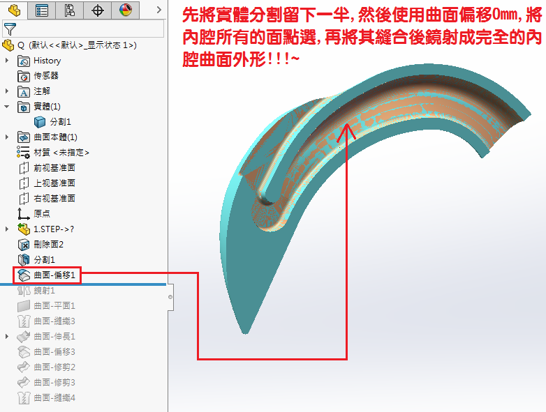

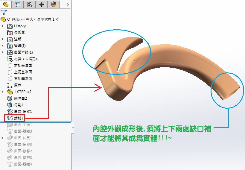

[求助] 无法放样
 楼主| 发表于 2020-3-18 07:31:38 | 显示全部楼层 来自: 中国北京
wisely6765 发表于 2020-3-17 08:18
6 k& `% v  ~  {  }" z/ T1 F0 c樓主您的問題解決了嗎?.....
* n2 R" e6 l3 O% u$ Z
大师,没有解决,没弄成
发表于 2020-3-18 09:37:24 | 显示全部楼层 来自: 中国台湾
wp4496 发表于 2020-3-18 07:31
# `3 A5 Q) w( N6 \. o大师,没有解决,没弄成
& d8 n3 ], |3 D+ c# G7 Q, O提供些步驟觀念參考!!!~% [) k1 |5 Q$ Y  b/ d* I2 G% w& F9 ]
 楼主| 发表于 2020-3-18 10:19:07 | 显示全部楼层 来自: 中国北京
wisely6765 发表于 2020-3-18 09:37
$ z4 p! t  k# _" o  L提供些步驟觀念參考!!!~
6 D% K3 p# S' Y谢谢大师,明白了点,能不能直接使用组合特征做出来?
