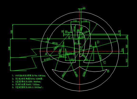

发表于 2020-11-25 16:19:27 | 显示全部楼层 来自: 中国山东淄博
' k5 u- _# g- L5 r- N& q6 \' ^8 S+ T2 Q
好久不做了,交次作业,还能赶上不。
# z* j$ ?( f; i8 |3 n  v" P, D

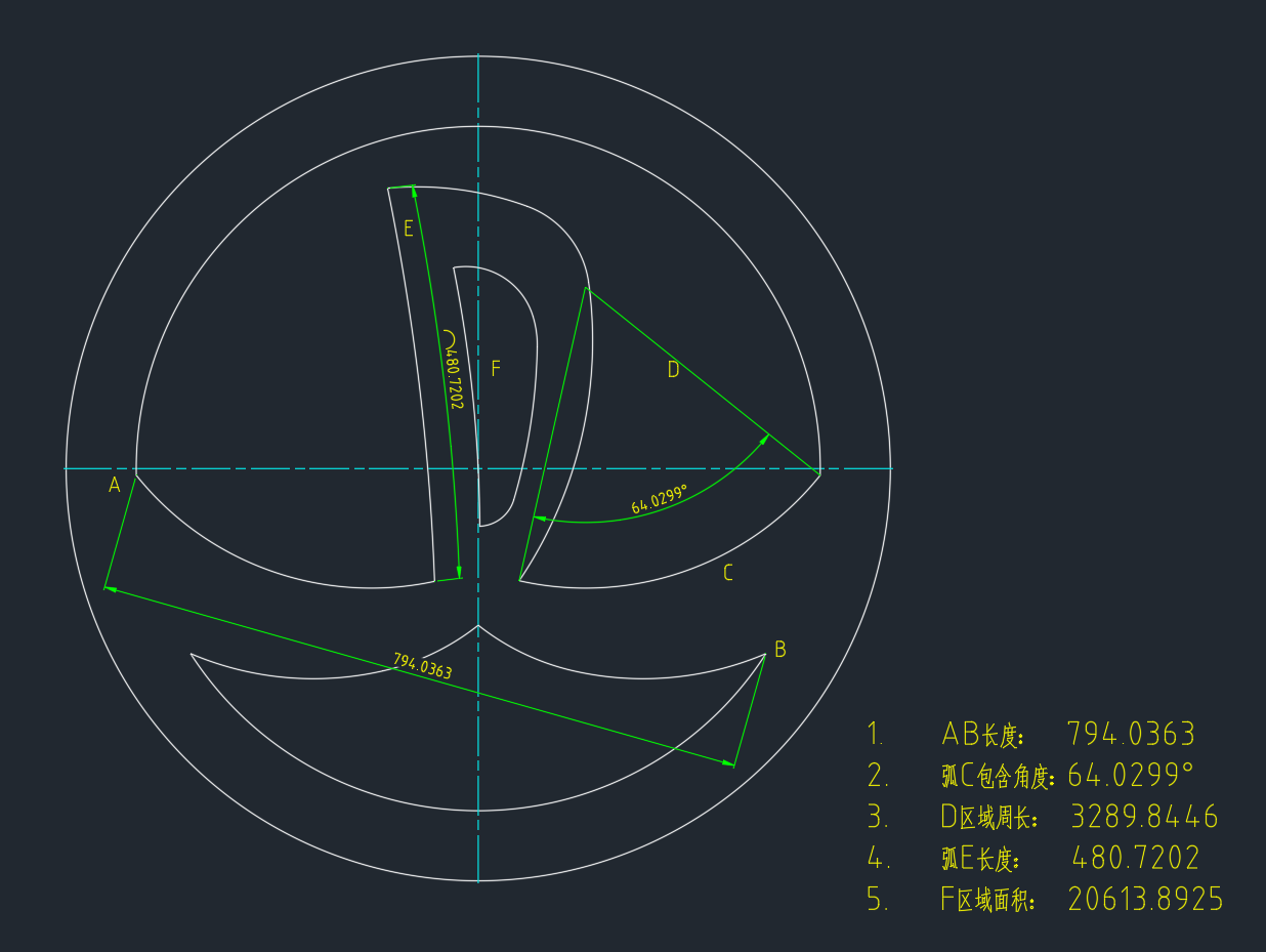

发表于 2020-11-26 18:43:25 | 显示全部楼层 来自: 中国江苏苏州
D区域周长问题,二种方法求出的周长不同。D区域内采用填充后求出的周长为3289.8449;而D区域外围线段合并成多段线后得到的周长为3295.4977,二种方法得到的面积是相同的,都是277622.7085。这是啥问题哟?3 }$ B8 w  c8 Z% n$ f. y
11月份_recover.rar (125.42 KB, 下载次数: 2)
点评
问题出在“修剪”操作错误。 图一是从你的图形中复制出来的D区域边界。左侧是合并多段线,右侧是用“边界”命令进行孤岛检测获得的多段线。左侧的边长是错误的,右侧的边长是正确的。 仔细观察,左侧的多段线比右  详情 回复 发表于 2020-11-27 06:29

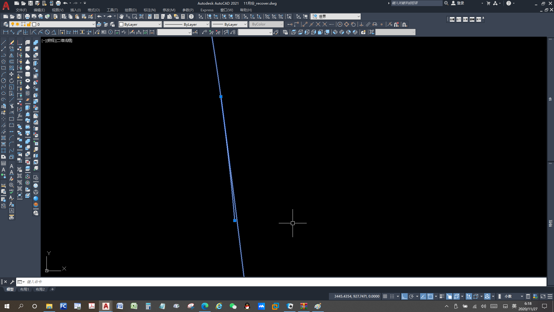

发表于 2020-11-27 06:29:34 | 显示全部楼层 来自: 中国北京
wupeiqi 发表于 2020-11-26 18:43
) i9 v3 d  X' l8 m$ y; @* v2 }D区域周长问题,二种方法求出的周长不同。D区域内采用填充后求出的周长为3289.8449;而D区域外围线段合并成 ...
+ |: F/ d8 `/ r! Q
问题出在“修剪”操作错误。
/ ~$ y4 z  }4 z" x图一是从你的图形中复制出来的D区域边界。左侧是合并多段线,右侧是用“边界”命令进行孤岛检测获得的多段线。左侧的边长是错误的,右侧的边长是正确的。
7 B) N: r: t- M/ y$ y仔细观察,左侧的多段线比右侧多段线多了一个顶点。图2是局部放大图。它比真正的D区域边界多出了一截。- N; J! _. q  c9 j. P% c: d
% e  U# w$ n# c: W 无标题2.png 5 q$ l, k8 A; H- K: n5 J( n
3 ]" Y  E4 M  y7 N, r
参与人数 1三维币 +10 收起 理由
2005llnn + 10 感谢您解答了求助的问题。
