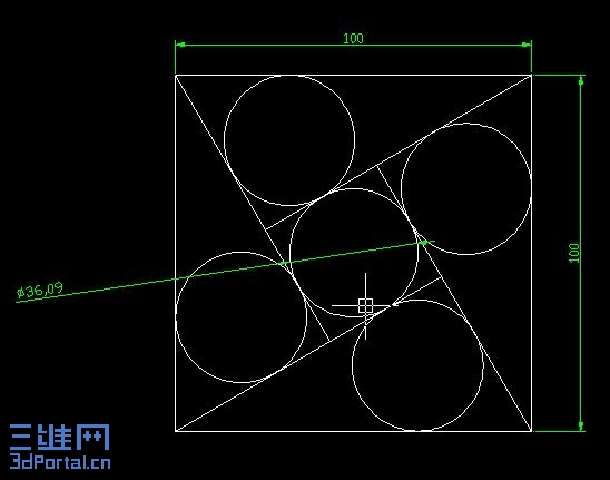

看了你的帖子才真的知道相切相切相切是怎么回事真的感谢。。以前都是用的画圆命令。里面没有相切相切相切的,所以一直都搞不明白是怎么回事。
- D- E7 b9 Z. \# f6 k我也照着画了个,还可以。不是很难的。。

原帖由 lida9188 于 2006-11-17 09:10 发表
+ ^% F) C) ]3 N/ [3 P, N5 J# r没有统一答案,少条件,中间圆R2不确定.
$ R/ J4 c' ~% K& P7 d+ z
如果对4条斜线与5个圆弧的关系不做要求,再R2圆弧大小可变,那么怎么都可以作出来的。/ N, s' r7 {) ]/ J3 y6 s4 T
步骤如下:) m8 D7 L" ~/ V
1、先做100的正方形,
" M% v; \# r2 A7 O  H/ E( L8 B2、以正方形中心随便做园,3 [. _( d5 J9 B
3、在选择3点相切做小园,2 t/ {4 `( k0 {1 s, p) E8 D: x
4、用直线连接切点与正方形定点,8 h, g) g, [4 o! f: Z
完成。

怎么确定外面是100的直线啊。

1、先做100的正方形,
( V' L  G; L1 ~5 `1 |" i% y2、以正方形中心随便做圆
. D7 n4 b) J- |0 N- o- i3、再选择3点相切作外切圆
. c4 s: H& S" `+ C4、用阵列完成另外三外切圆
5 J. s8 u0 K% v     完成作图

原帖由 xiaoningning 于 2007-1-15 13:41 发表
& l' }2 a) A8 Y& z1、先做100的正方形,
, f2 n5 |$ j" D7 z/ C, s$ \2、以正方形中心随便做圆7 [8 b' b& S5 X+ M- |# K$ L  g
3、再选择3点相切作外切圆
& t- g" m" K4 F' P5 |0 ?4、用阵列完成另外三外切圆) Q/ Z' q7 g5 o/ V) D2 `
     完成作图
* H& @6 [5 k; Z6 l: N; O+ U7 u+ K 1 Z& {* q4 N, w/ s* |1 ^$ q
8 n/ a' K0 ^% |; \0 q6 c$ d
+ \" J/ ^2 [5 E% h
同意~~~~~~~~~得出是无穷解
