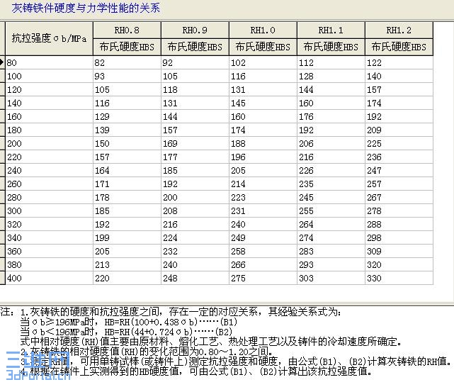

灰铸铁表面肯定有一层白口或麻口,所以很硬。
发表于 2006-12-27 22:41:59 | 显示全部楼层 来自: 中国河北唐山

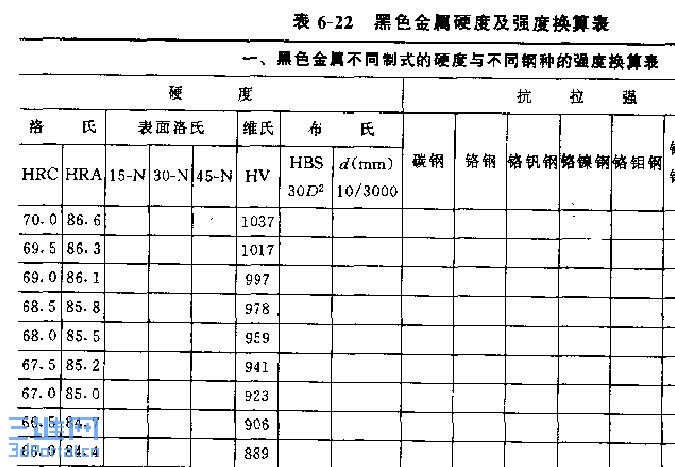

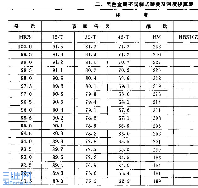

HT200的零件,硬度为HRA90~100(太硬了)。大家知道HRA90~100有多硬吗?硬质合金的硬度约为HRA89-92,灰铸铁,可能吗?硬度为HRB90-100还有可能。那么,对应的硬度应为HB180-230,虽然硬度不算太高,高温石墨化退火肯定能解决问题。
