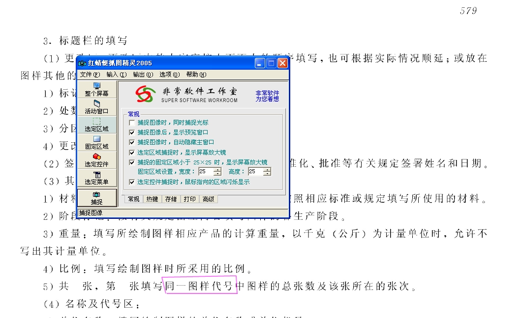

[讨论结束] 关于图纸,图号的问题?!
发表于 2007-8-19 09:05:48 | 显示全部楼层 来自: 中国安徽芜湖
图样是按套来划分的。一般是装配图,然后是零件图。装配图号最小,零件图号逐渐增大。

发表于 2007-8-19 09:16:02 | 显示全部楼层 来自: 中国北京
回复 #7 大模王 的帖子
应该是7楼的说法准确,4楼的说法错误
0 }' N3 ~- J$ ^2 _6 ^8 h& B如果要表达整套图纸有多少张,我的做法是在图纸的! A* B5 E/ d; e; H/ v6 X8 X0 C- H
右下角(标题栏与图框线之间范围)再加一个“共  88 页  第  25 页”,这个页数包括图样明细表和产品明细表等
* B; i* p* H5 `& W' h即:除了封面之外的所有该套图纸

你说的没错,因为不会产生误会与混乱.就是"共X张,第几张",零件图号都一样.所以不可能产生混乱就行了.没必要对这样的问题伤精神
发表于 2007-8-27 12:42:45 | 显示全部楼层 来自: 中国江苏无锡
就按照楼主的提问来说,肯定是这张装配图共有几张图纸,本页是第几页的答案.7楼的完全正确& }/ g$ C5 [1 x' c$ D6 o! x4 B# j

发表于 2007-9-4 13:27:19 | 显示全部楼层 来自: 中国江苏常州
赞同12楼说的!总张数为同一图号的张数,现在一般均为1,故不填的啦$ T; l0 l- F, k

以前一直没有注意这个问题,我在处理的时候都是想当然的填写整套图纸“总?张  共?张”。! l, A/ y8 d1 r$ Y
但总有时候有12楼提到的困惑:“一套图纸的总张数不可能固定不变,如果在图纸归档之后有更改,数量有增减,那不是每张图纸都要去改动了?”8 A% @% k0 M6 V9 W4 s9 v
现在总算清楚了!

楼主所说,我公司一般情况 是总图或是部件图幅面不够时,另有第二张或更多时填写的共-张或第-张

按我本人的习惯和看法是:整套装配图纸才分有共几张、第   张的说法。

楼主的想法是错误的。。。。
发表于 2008-10-10 16:55:59 | 显示全部楼层 来自: 中国北京
两张图纸的图号应是一样的。无论是国内还是国外图纸都是这样的。而不是什么一套图纸!!!
