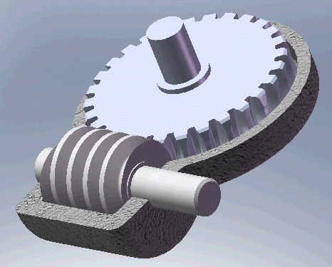

  1先建模。蜗轮、蜗杆及2个轴,全做成简单的圆柱体。把它们装配起来。这个过程...地球人都知道。
4 W( U0 s- z$ w$ k& l9 y  选择:配合-高级配合-齿轮。说穿了,蜗轮蜗杆的模拟就是齿轮的模拟。图中的比率 即是蜗杆头数与蜗轮齿数之比。

  2.模拟-旋转马达-模拟计算-重播模拟    OK啦!
0 Y% V6 F' B3 t7 h4 Z. g  这两个图告诉我们,把蜗杆建在北京,把蜗轮建在华盛顿,只要蜗杆转,蜗轮必须按给定的比率转。也就是说齿轮的模拟(当然包括蜗轮蜗杆了)与两个齿轮的位置、方向无关。还可以这样说,齿轮的模拟不是靠主动齿拨动被动齿的。罗嗦了,但偶认为这一点对初学者理解齿轮模拟很必要。

  3、呵呵,再来点真格的。

有点意思   不过看上去涡轮的齿好像是直的

原帖由 wanglinyou 于 2006-12-12 10:20 发表
4 G1 Y5 [0 `/ S5 N+ K: ^有点意思   不过看上去涡轮的齿好像是直的
4 y' g+ i! |* X4 y看看这个! :) :)
