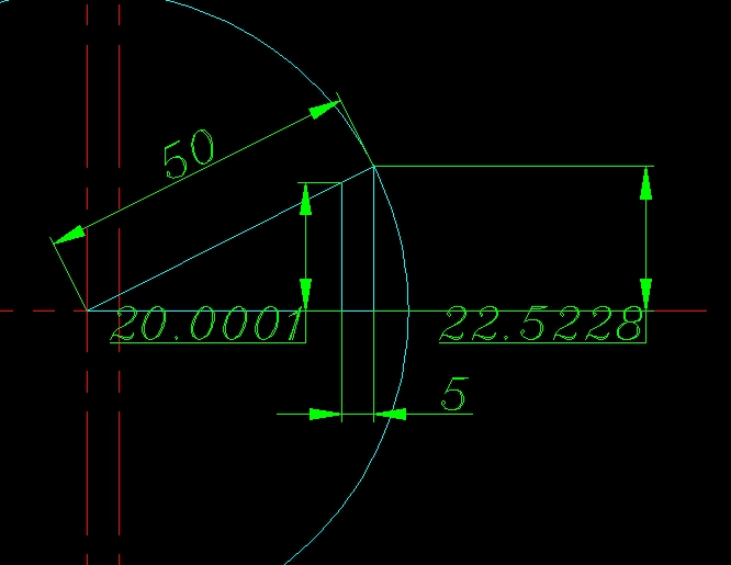

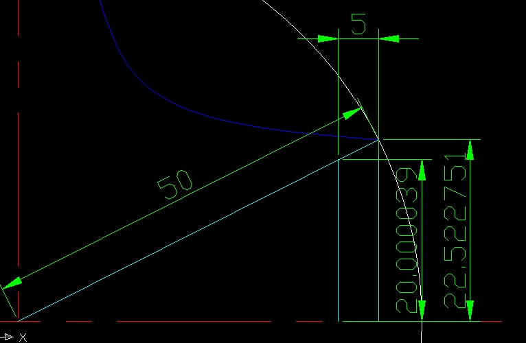

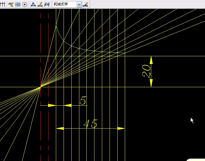

发表于 2006-6-3 02:15:38 | 显示全部楼层 来自: 中国上海
方法就看图吧,不知如何?望指点!!!
图1
图1
图2
图2

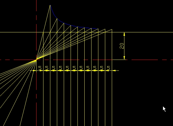

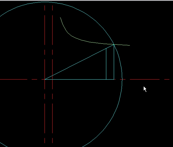

发表于 2006-6-3 02:17:47 | 显示全部楼层 来自: 中国上海
方法就看图吧,不知如何?望指点!!!
图3
图3
图4
图4

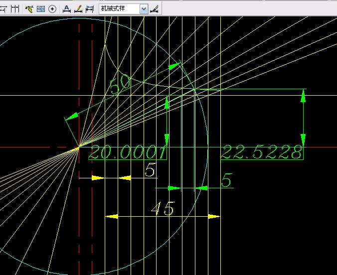

发表于 2006-6-3 19:18:06 | 显示全部楼层 来自: 中国上海
再优化了一次的结果,有一点进步,极限了。
图5
图5
发表于 2006-6-3 19:44:58 | 显示全部楼层 来自: 中国上海
图4
图4

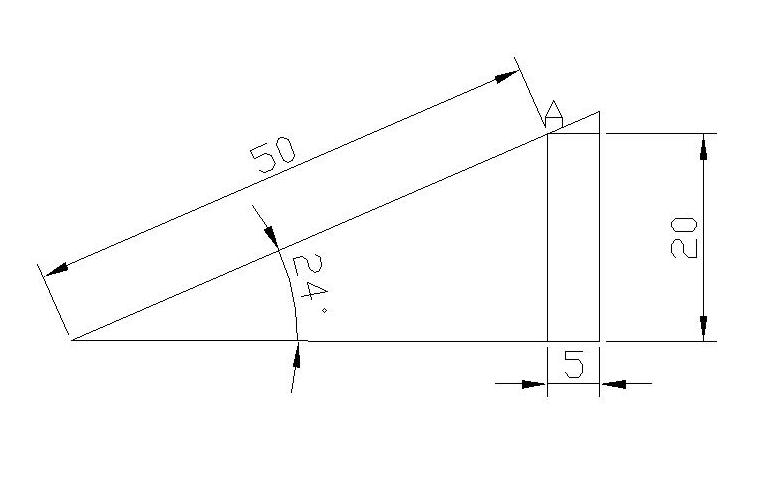

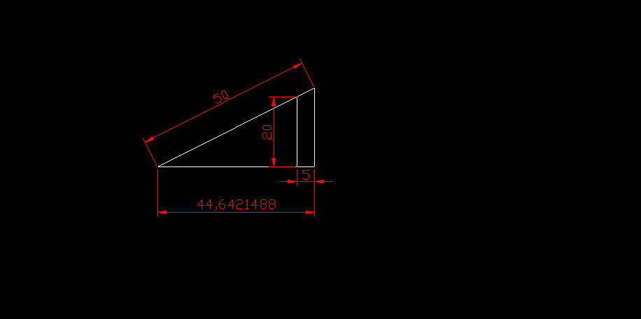

发表于 2006-6-5 21:29:09 | 显示全部楼层 来自: 中国湖北武汉
x/20=(x+5)/y,(x+5)^2+y^2=50^2
; u) U2 n1 H# s2 @( e5 x5 o" |( o6 G/ U8 F, t
联立求解+ L" v4 ~5 L  V- d3 {# W
$ r: C' `3 Y3 B, k1 _* z' }- `9 A6 C求解部分结果如下:
2 _. K8 u& Q( e& {' E3 B; X% ]$ [: r9 R. @
{x = 5*RootOf(-83*_Z^2+32*_Z+16+_Z^4+2*_Z^3, label = _L1)}
% \( D' \6 K2 G. G( y1 Q" U" F, t! q9 I+ i
数值解{x = -1.431178780, y = -49.87247252},x、y代入方程,等式成立,但为负数显然不成立,本题无解,盼楼主指正.

发表于 2006-6-6 22:26:31 | 显示全部楼层 来自: 中国广东肇庆
原帖由 萧_威 于 2006-6-2 22:52 发表
" ]1 r; ?2 e4 w0 ^先画一条底边,在画20mm垂线,从A点向底边引直线,用鼠标捕捉底边,当虚线出现时输入直线长度50,然后……
; z! E: ]# n; }% v9 H5 t3 {5 O8 T; j' t4 M4 h( ?
8 q# a0 ?/ ^: c1 z# b0 O2 |( Q' B* S
楼主,你看清一下题啦,50的错拉$ J9 Z$ ?9 F+ F( R% u% r! k! ?
/ `( `* _& S7 Y7 ^! F6 B$ L
角度应该是:26.773度咯!用UG不用一分就搞定了,用AutoCAD难啊~!!!
发表于 2006-6-7 10:45:49 | 显示全部楼层 来自: 中国广西河池
理论上正确,和上面的一样,取决于样条曲线的精确度/ b* n6 g3 N1 X8 n7 |! X$ Z
我做的这个图,尺寸5和尺寸20都是绝对正确,但50的斜边显示是49.9994XXXX(这个是CAD的误差),拉出来还是确定是50,因为这条50的线确定是取自黄色曲线和圆的交点到圆心的距离,所以理论上是绝对的50
4 P" j. d  O- i/ J- F# V2 k" u" x  i# {) v7 Q/ M
[ 本帖最后由 zengshisen 于 2006-6-7 16:20 编辑 ]
