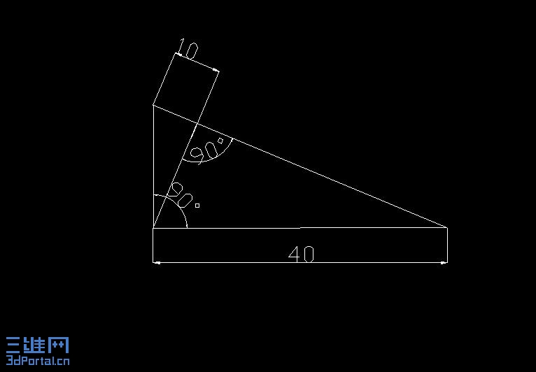

[讨论] 这个图谁会画????
发表于 2007-3-4 10:54:28 | 显示全部楼层 来自: 中国陕西西安
如果在3D里做就很easy了。
发表于 2007-3-4 20:35:15 | 显示全部楼层 来自: 中国江苏扬州
这就是一道作图题.只准通过画圆和直线的方式作出来.
$ q  h8 t' y" b9 L" a好久没用了,短时间画出来,还不易!

怎么把这么简单的图拿出来大加评论
发表于 2007-3-7 22:47:34 | 显示全部楼层 来自: 中国辽宁
这种问题在实际设计中有没有意义?
发表于 2007-3-8 12:50:18 | 显示全部楼层 来自: LAN
10楼与18楼的画法其实是一种原理,15楼的画法实在看不懂。
发表于 2007-3-9 19:39:12 | 显示全部楼层 来自: 中国山东青岛
大家别当误时间了,用3D约束条件画很简单,CAD用给出的条件无法画出
发表于 2007-3-10 17:58:16 | 显示全部楼层 来自: 中国上海
浪费时间,用三维约束就可以了

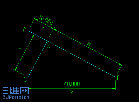

发表于 2007-3-13 11:13:33 | 显示全部楼层 来自: 中国台湾
参照第18,19楼
. Y" C- ?3 t- g2 Z' U
1 l0 W! J' h- z8 y* D令大直角三角形的弦端两点各为 A,B ;直角点为 C3 H  \% F7 \' x3 ~$ `
小直角三角形 ACX 与中直角三角形 CBX 相似6 f5 W6 w1 J7 o+ R6 ~
u:j = j:k -----------(a1)
9 H- c% I2 B" }: R: F+ P$ kj^2 + k^2 = v^2 -----(b1)
6 |! V- ]6 o# B# ^8 l1 b& Y: L' F( {, dj^2 = u x k ---------(a2)
- Y' b, @/ D2 A5 Fu x k + k^2 = v^2 ---(c1)
+ s9 v5 i/ [# ]k (u + k) = v^2 -----(c2)4 D' C$ j: x# a' S! m" c9 r
k:v = v:(u + k) -----(c3)
5 C1 k7 e6 z( M3 z; h8 |4 D(c3)对映(a1)的关系解析
5 a6 G" K& l* p- C5 _! d. J# r0 F得知为 k + [u + k] 组成直径,v为共边
4 u9 k+ {: L& H) W另一个大中小相似直角三角形的解
6 ~0 a4 ~6 Y6 P4 i===================================
0 @. ^4 j5 q8 d) M# H8 j; U6 {k + [u + k] ==> 圆#1直径
" e6 P  I2 m: J; g& a% q6 y+ e2 V6 q" m- A/ u6 z
k + u + k = 直径 & J6 c6 ~  ~; w6 Y! T1 D
圆心位当在 'u' 长二分之一的中点位
! A4 V2 L) @' [0 ]
$ q) z4 {- a  x' u6 W$ q" B" a8 Q2 Ck 为所求 ==> 圆#2半径
% S" E. g9 R% ^
