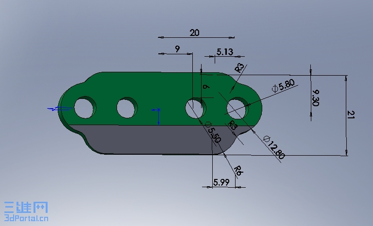

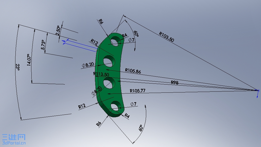

2D产品图是别人做的,我做模具。零件公差较大,难度就在外观质量要求高、孔边距太小。关键在于模具结构设计。9 h  P( @) _' y6 c

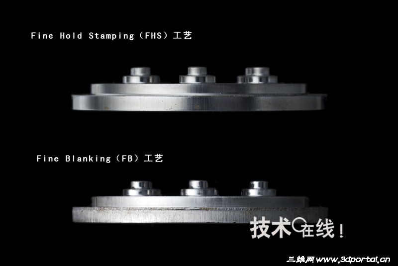

给您看个资料,
& o; @! B* @4 E& w9 A4 X7 _以100spm精密冲压加工厚钢板!丰田纺织公开新工艺“FHS”的部分信息上为用FHS加工的成形品,下为用FB加工的成形品。FHS的切断面较宽,使断裂面略有减小2 B8 L# w, N' h3 M# t2 W) ^/ y, o
