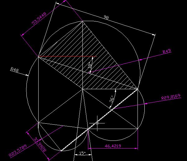

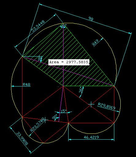

发表于 2008-6-21 19:19:50 | 显示全部楼层 来自: 中国江苏南京
我也来发一个 1.JPG 1.rar (22.06 KB, 下载次数: 0)
参与人数 1三维币 +4 收起 理由
2005llnn + 4 b处为半径,其他正确

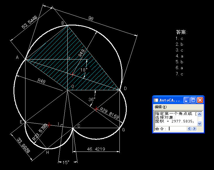

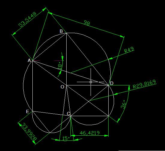

发表于 2008-6-23 17:20:45 | 显示全部楼层 来自: 中国甘肃张掖
答案与分析
我的作图分析及过程:3 Z4 M6 c- |1 F+ |- s
1、作图前仔细看图,分析题目,确定作图基准线及作图步骤。由图可知:已知尺寸98、18°、36°、15°、R48、;圆弧ABD、DGC、CHE均为半圆,∠ABD、∠BDC、∠DGC、∠CHE、∠OCE均为直角。确定AF为水平基准线。画水平线AF、与AF夹角18°的直线AD及直径为98的半圆ABD。A、D点位置确定。: {6 u/ j" j) g7 H' T7 ^8 h
2、由已经确定的点及已知条件依顺序作图。由上可知A、B点已知,如果从A点开始画R48的圆弧EA,需要确定圆心,需要两个条件,条件不够,只能从D点开始画圆弧DGC。分析可知∠GOD=36°只要确定O点位置,就可以画下去了。由绘图标注原则可知线段OD只能是水平线、线段AO与OG共线。画直线AG、DO,确定O点。由绘图标注原则可知线段OB为铅垂线,画OB确定B点,连结线段AB、BD。画直角BDC。只要确定G点、C点,可画出半圆DGC。由绘图标注原则可知线段DG为铅垂线,画出DG,与AG交于G点。画直角DGC交直线DC于C点。画出半圆DGC,连结线段OC。接着画半圆CHE,只要确定E点就可以了。画∠IOC=15°,画直线CE垂直于线段OI,交于I点。由绘图标注原则线段AE为铅垂线,画直线AE,交直线CE于E。画半圆CHE。由绘图标注原则,线段DC、CH共线。画出直角CHE。由半径R48画出圆弧EA。至此画图完成。
" q. d- M8 g/ {' d3.删除不必要的辅助线,标注所求尺寸。如附件图所示。 :L 5 H, X( i+ m; _
0 `2 k; v9 h) D( d& k
[ 本帖最后由 2005llnn 于 2008-6-23 18:05 编辑 ]
发表于 2008-6-23 17:37:07 | 显示全部楼层 来自: 中国甘肃张掖
附件出错了,劳烦斑竹给删了,加上现在的附件。
2005llnn + 5 正确

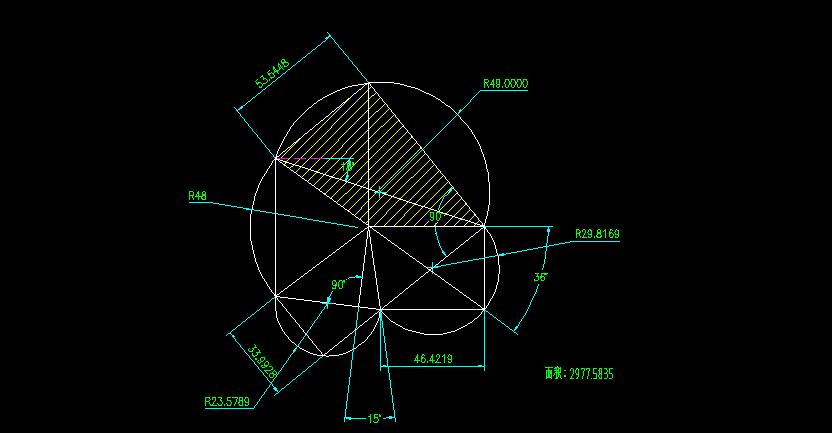

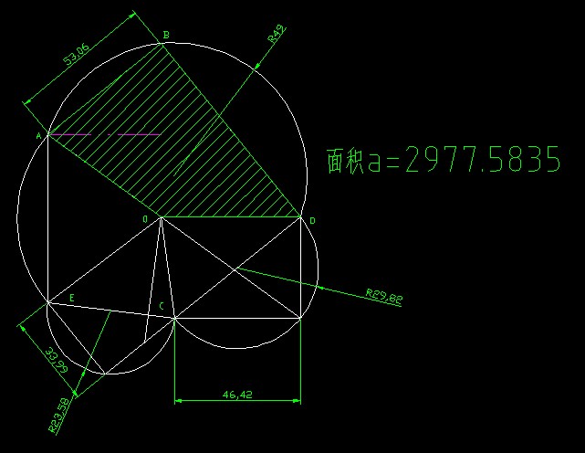

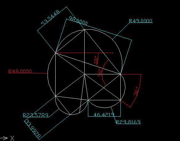

发表于 2008-6-29 15:45:42 | 显示全部楼层 来自: 中国江苏扬州
' j: m+ ~- ?2 i; g5 S7 v0 ?
( O: W2 |6 v. \9 u& c[ 本帖最后由 ya911 于 2008-6-29 16:06 编辑 ]
2005llnn + 5 正确

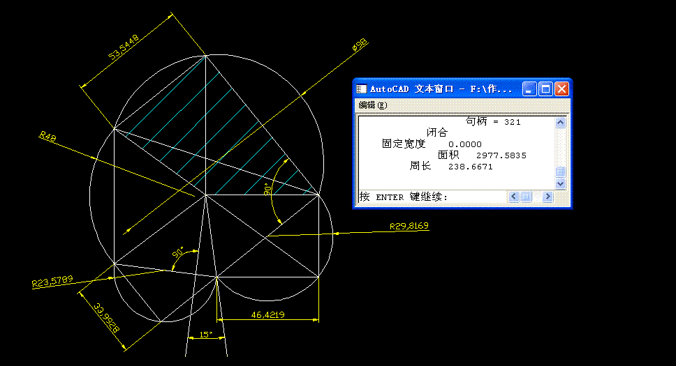

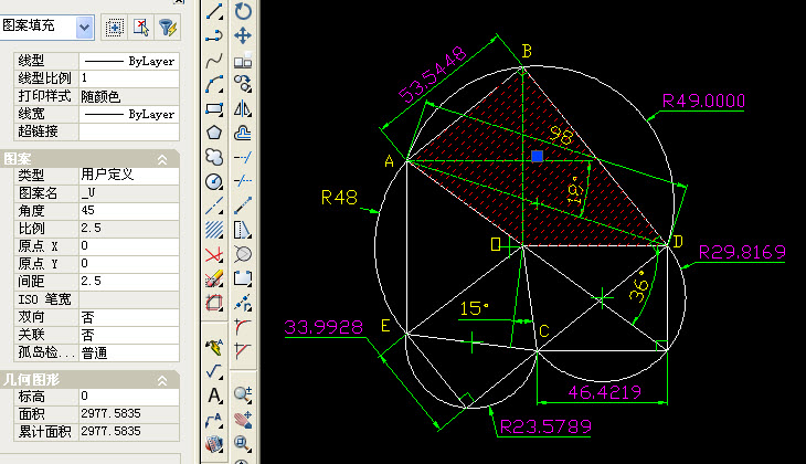

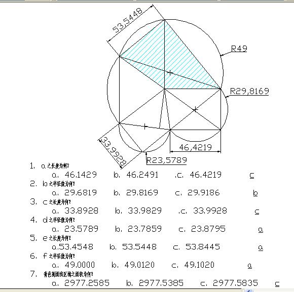

发表于 2008-7-3 23:01:10 | 显示全部楼层 来自: 中国台湾
1. a之长度为何?      c. 46.4219
- v* t% i9 X9 E( e, J: I6 Q8 q, D2. b之半径值为何?    b. 29.8169! z% g  c% x, J# H. e& L! }
3. c之长度为何?      c. 33.9928
% ^' |1 w5 y$ H% O$ M* d4. d之半径值为何?    a. 23.5789
( r$ N/ t% h& g5. e之长度为何?      b. 53.5448
8 v) V9 p. Q2 e) `4 N, H- S6. f之半径值为何?     a. 49.0000' ^* B7 X# d! G' b( ^( W
7. 青色剖面线区域之面积为何?  c. 2977.5835
2005llnn + 5 正确

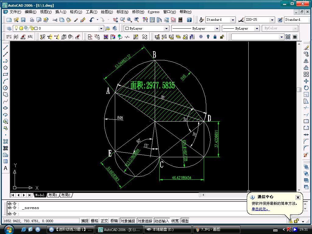

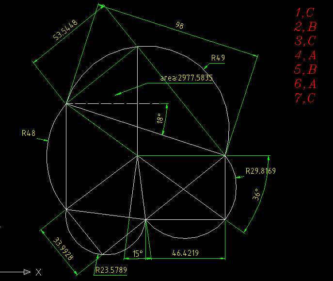

发表于 2008-8-14 08:24:44 | 显示全部楼层 来自: 中国江苏苏州
我不知道现在做还有没有效7 Z) R) O9 e( M0 G; I8 r, N
结果是我一步一步琢磨出的5 U* B- l/ }( v! h6 O2 d( M6 R
还未去看答案 请多多指教; @& ?0 t, P6 i
: W, `  h4 g1 Y6 W: d$ s- r
结果5 r3 x, |; Y$ b! l

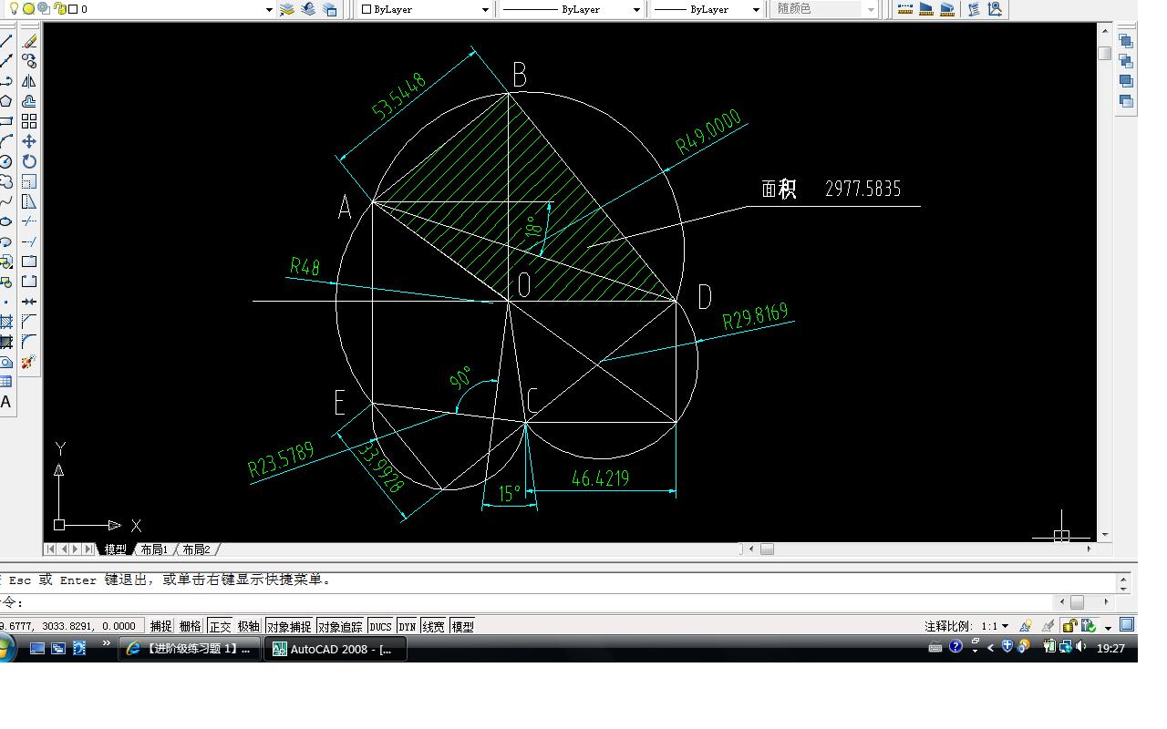

a的长度为 46.4219  i' O* ]$ K9 l; G
b的半径为 29.81697 k1 E  S' h! C/ U6 s& K! c
c的长度为 33.9928
. e8 b8 m6 v* g4 M& ud的半径为 23.5789& }2 b. M6 I0 k/ i8 C! ?. j6 k3 B
e的长度为 53.5448
1 _4 H" T1 B2 @: bf的半径为 49.00008 j$ F. {0 b; A* a' M
青色面积为 2977.5835; ~8 {; O6 J  T  z; \
进阶级练习题1.dwg
47.06 KB, 阅读权限: 50, 下载次数: 1
2005llnn + 5 正确

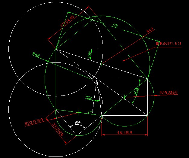

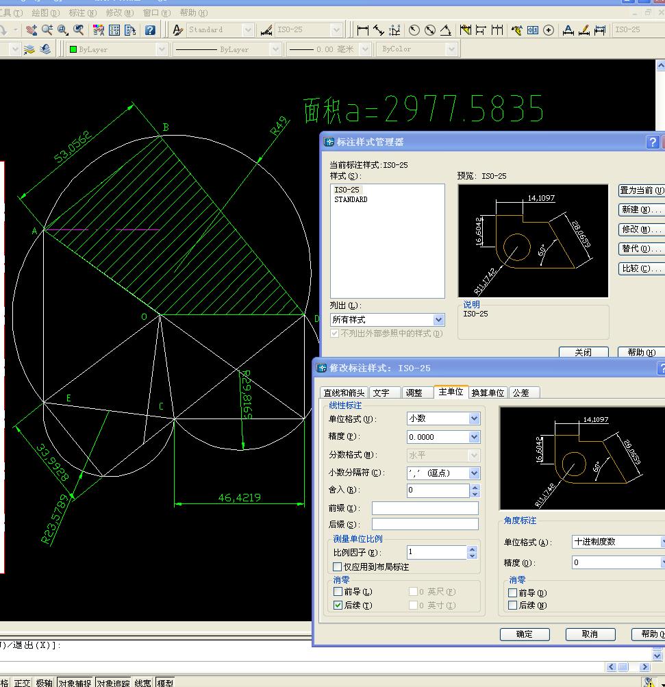

发表于 2008-9-12 15:15:17 | 显示全部楼层 来自: 中国广西柳州
学习学到了,面积法求解也练习了下(2004版的面积会啦呵呵) :) 多谢!!!! V. J0 W: P% C7 _: M( L: J
/ x$ U3 D0 z% ]% @9 N* B[ 本帖最后由 joy4205 于 2008-9-12 17:23 编辑 ]
2005llnn + 3 鼓励,尺寸标注精度不够。
发表于 2008-9-12 16:49:18 | 显示全部楼层 来自: 中国广西柳州
问了师傅才把精度问题解决了,多谢提醒!试着发张图片看看怎么样?呵呵
) F; F* e# `7 a5 p! m  }2 A9 R: N8 ^! g* S1 H) k7 u8 z
[ 本帖最后由 joy4205 于 2008-9-12 16:57 编辑 ]
2005llnn + 2 很好

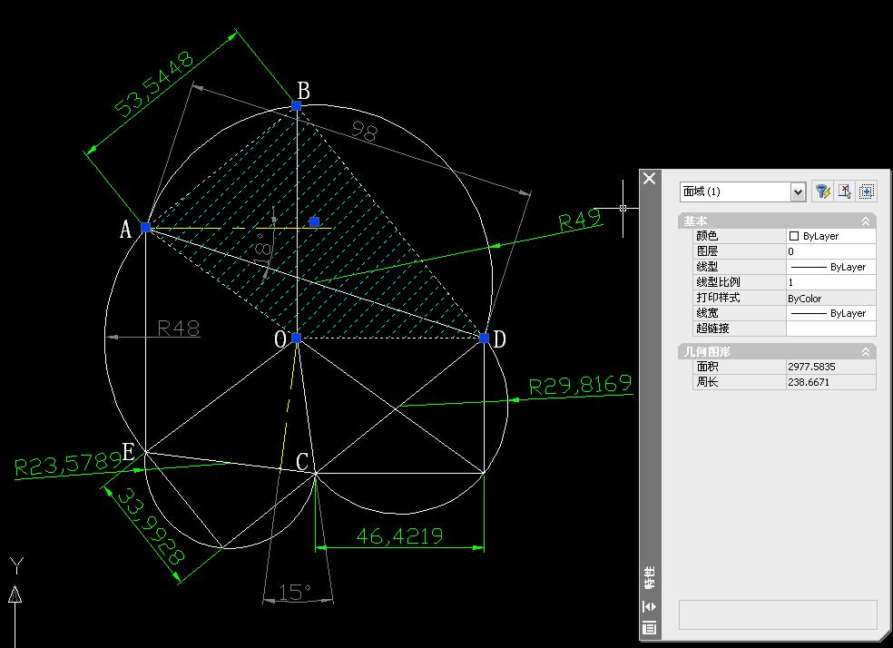

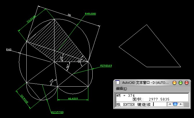

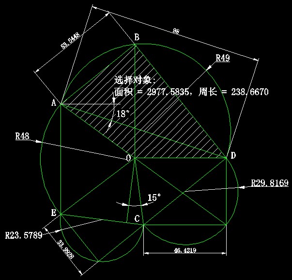

发表于 2008-9-17 19:44:51 | 显示全部楼层 来自: 中国广东韶关
图画好了。。
9 }9 F1 h/ ]! S  o# \" [面积是面积 = 2977.5835,周长 = 238.66717 j5 _4 _* @* I' P2 @! C3 T
* g/ R2 A' l4 r: {: y6 }8 R/ i
[ 本帖最后由 freeinterest 于 2008-9-17 19:51 编辑 ]
2005llnn + 5 很好
发表于 2008-10-21 22:25:37 | 显示全部楼层 来自: 中国
答案:C、B、C、A、B、A、C. X% C; L  ]/ r: A9 N8 Z
2005llnn + 5 很好

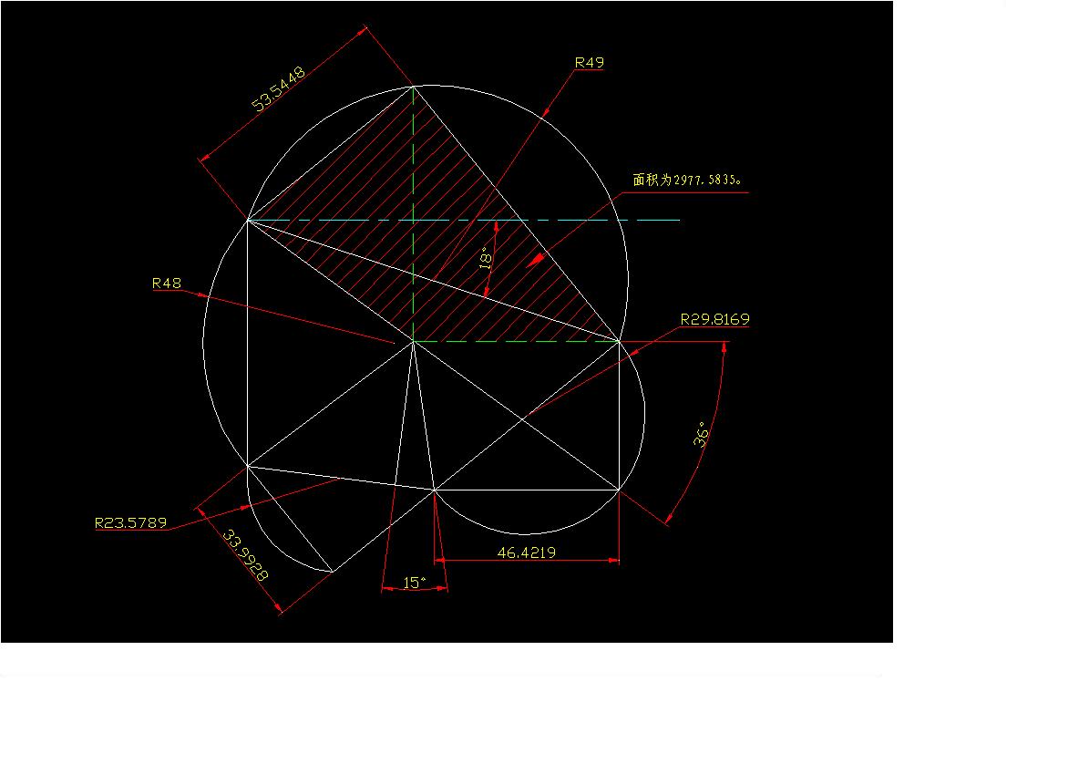

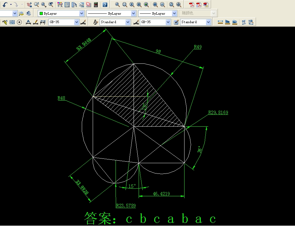

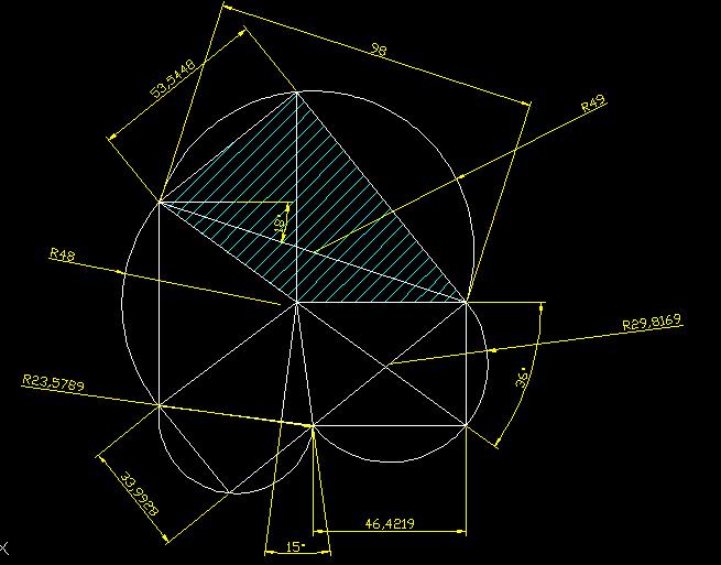

发表于 2008-11-17 16:57:06 | 显示全部楼层 来自: 中国浙江杭州
做了,要找条件。18°等腰、两个在延长线上以及水平和垂直。/ Z4 w* b$ f  x$ f" ^! v/ ?8 \
1.c   2.b   3.c   4.a   5.b   6.a   7.c
2005llnn + 5 很好
