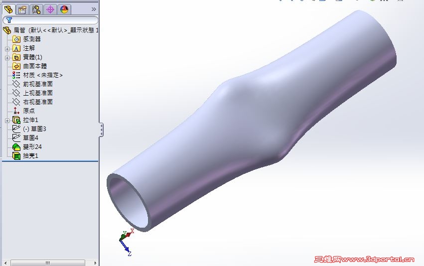

[已解决] 请问圆钢管中间打扁在SW中怎么成形

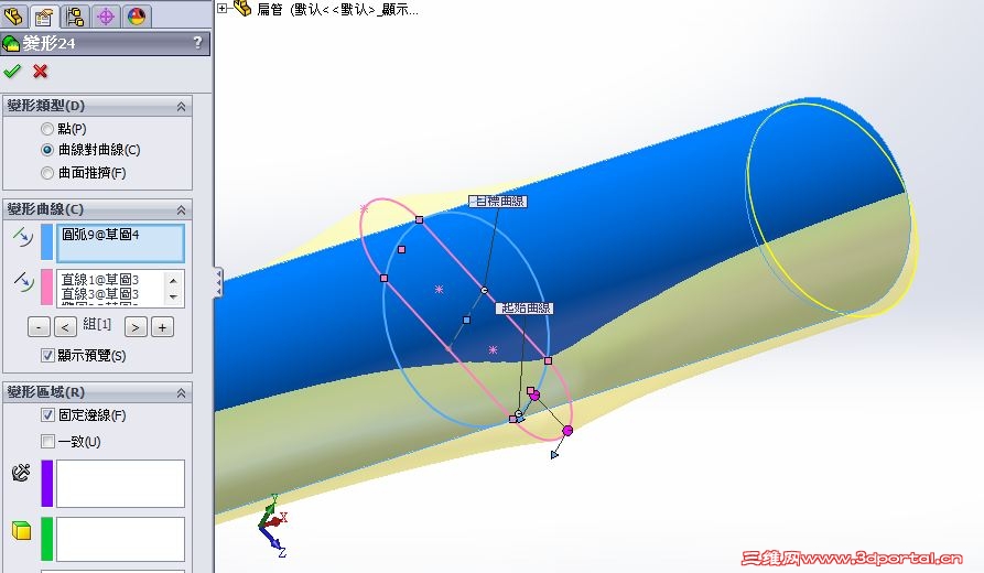

直接用變形把它打扁就好啦!!!
