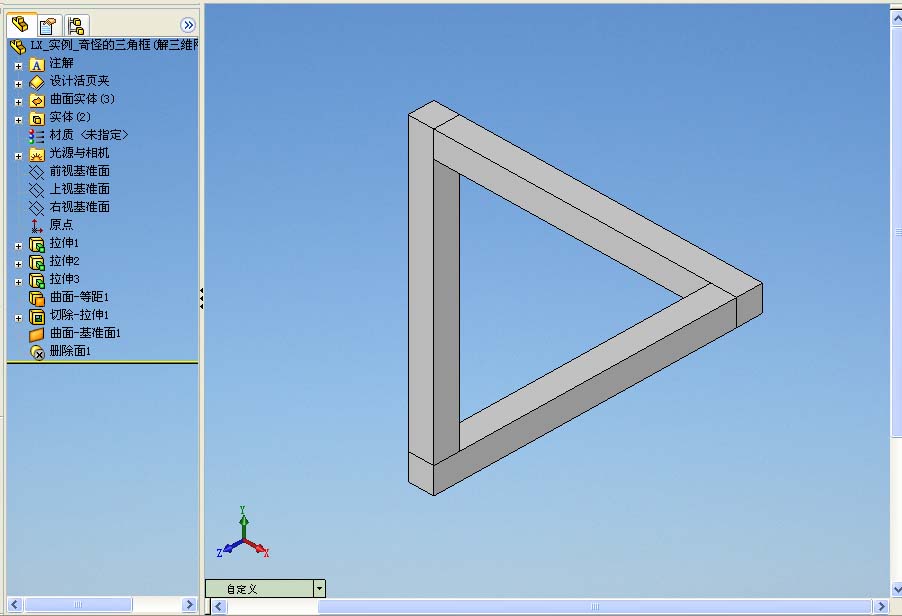

渴望答案!
! Z% b/ Y% i  B5 O0 ?) v% Y谁给一下源文件看看那
发表于 2007-4-7 10:52:27 | 显示全部楼层 来自: 中国浙江杭州
这两个还算简单,就是特定角度的视觉效果,为什么后面的能看到呢,因为前面是断的
 楼主| 发表于 2007-4-7 10:56:54 | 显示全部楼层 来自: 中国广东中山
原帖由 中原好马 于 2007-4-7 10:52 发表 http://www.3dportal.cn/discuz/images/common/back.gif$ s( v# Y; r5 `& `, {
) ?& o/ l1 d4 i7 C) q, V你答对了,加10分!:lol: (我没权限,不好意思

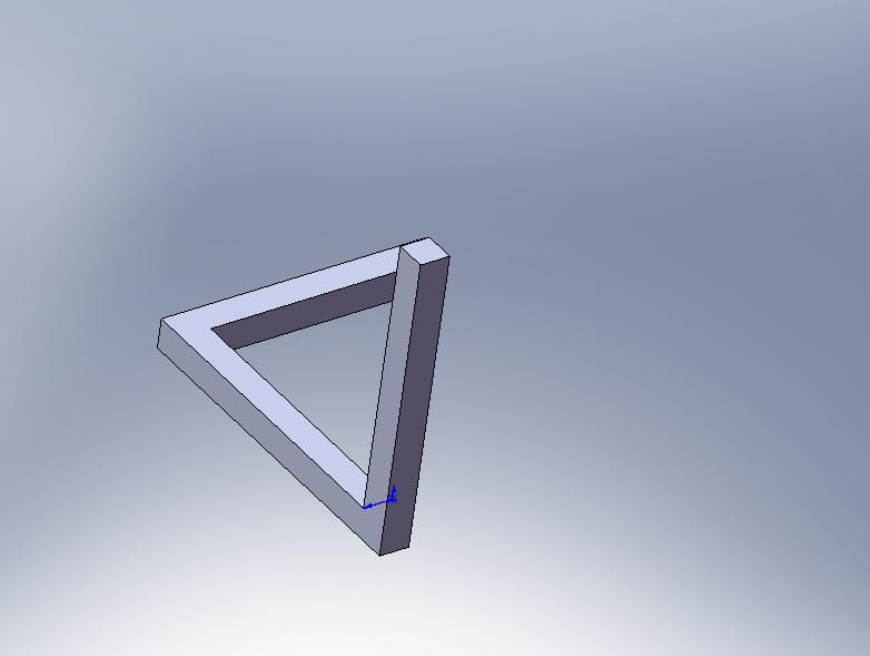

发表于 2007-4-8 08:00:29 | 显示全部楼层 来自: 马来西亚
正在努力猜迷ing." g8 d. x4 g8 x2 ~
- F! ]7 _) A  s- ~- v; T+ ^猜出来了:7 M! s4 \  J7 P9 {: C3 D. |! }
/ ?5 }3 q- y" g. d4 }8 g$ i
[ 本帖最后由 sby 于 2007-4-8 23:02 编辑 ]
070408
070408
发表于 2007-4-8 20:58:24 | 显示全部楼层 来自: 中国江苏无锡
看看这样对吗?
猜着画了一下,见下图和附件
零件1.rar
185.1 KB, 下载次数: 50

 楼主| 发表于 2007-4-9 08:45:38 | 显示全部楼层 来自: 中国广东中山
#30做的不对吧,再想想!

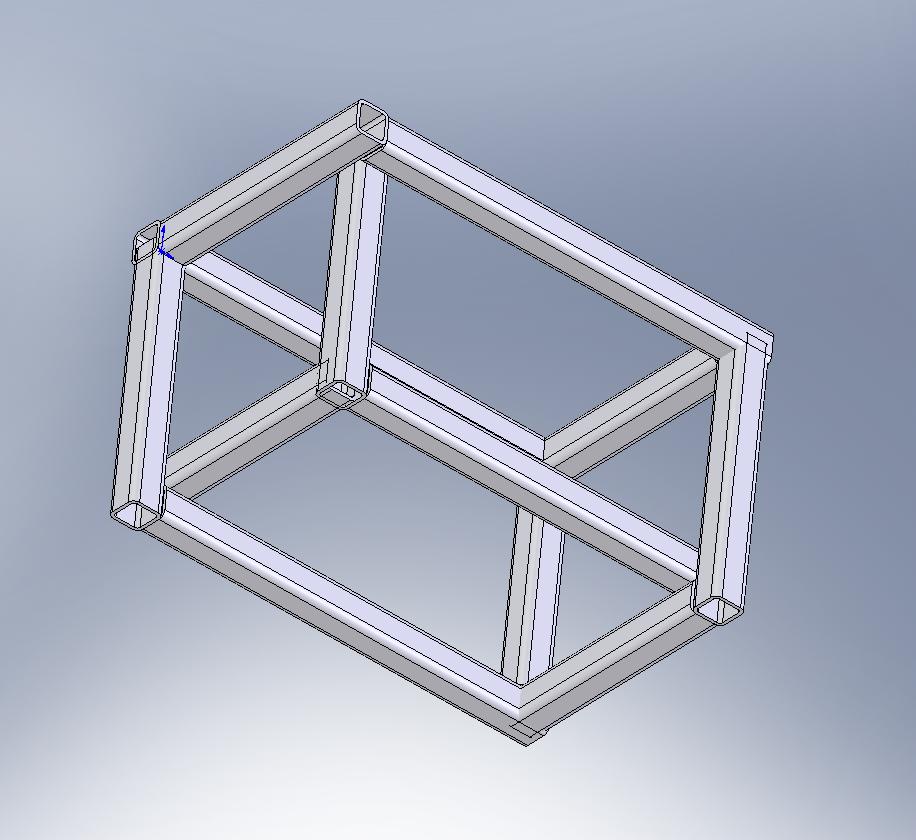

呵呵,我怎越看越头晕啦!
发表于 2007-4-10 10:48:13 | 显示全部楼层 来自: 中国浙江杭州
四边形的交叉处应该是断开的吧!所以才会给人以错觉!

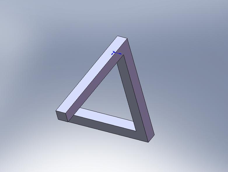

发表于 2007-5-16 17:44:06 | 显示全部楼层 来自: 中国福建厦门
我试了一下,不知是不是这样?/ W3 G+ H' h3 l' S* z6 L
重新摆一下视角!
( w, z) `2 {: p6 \) A
3 D2 V1 z# B4 c[ 本帖最后由 zwf8000 于 2007-5-16 17:59 编辑 ]
03.rar
27.38 KB, 下载次数: 4
04.rar
34.43 KB, 下载次数: 6

 楼主| 发表于 2007-5-18 14:30:05 | 显示全部楼层 来自: 中国广东中山
#36做的不对! 再想想

发表于 2007-5-20 20:08:03 | 显示全部楼层 来自: 中国吉林吉林市
最上面长方体断开的那个端部要倒角45度(也就是做成斜面),然后再调整视角,就可以了,我只做了一个三角形的,四边形的应该也是这个原理,我是按照王者归来的图片换成二维的思维方式考虑的,结果就成功了,绝对是三维模型。谢谢王者归来给大家提供这么好的题目。
