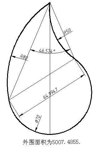

[练习题] 【进阶级练习题 6 】
发表于 2008-8-23 10:08:00 | 显示全部楼层 来自: 中国广东广州
练习....

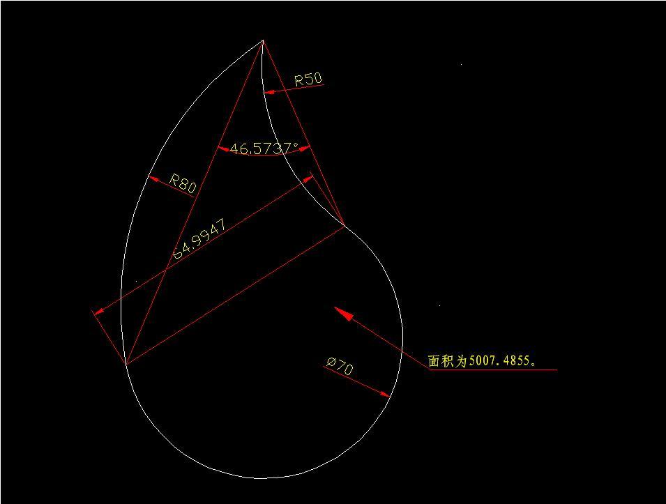

发表于 2008-8-23 14:15:33 | 显示全部楼层 来自: 中国
回复 1# 的帖子
做了一下,看对不对
2005llnn + 5 很好

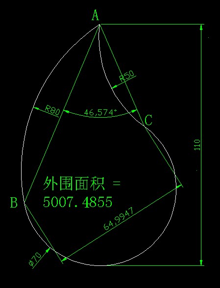

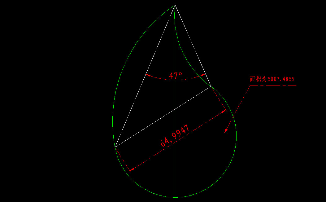

发表于 2008-9-2 13:52:57 | 显示全部楼层 来自: 中国
答案:C、B、A
2005llnn + 5 很好

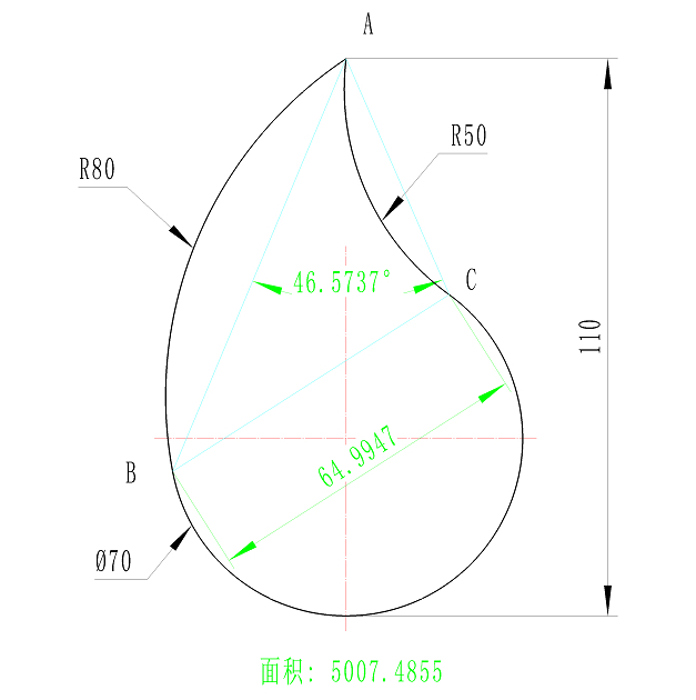

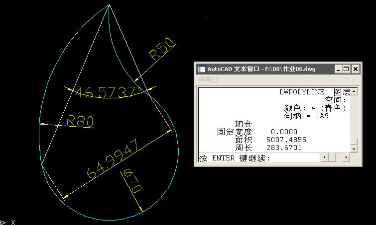

发表于 2008-9-15 19:28:25 | 显示全部楼层 来自: 中国广西柳州
做好这一题受益匪浅!原来有的条件是隐藏起来的(就好像A点在直径为70的直径延长线上)开始没有看不来,后面知道了!不错
2005llnn + 5 很好

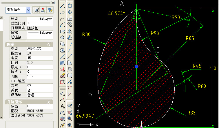

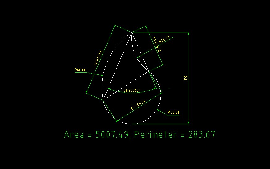

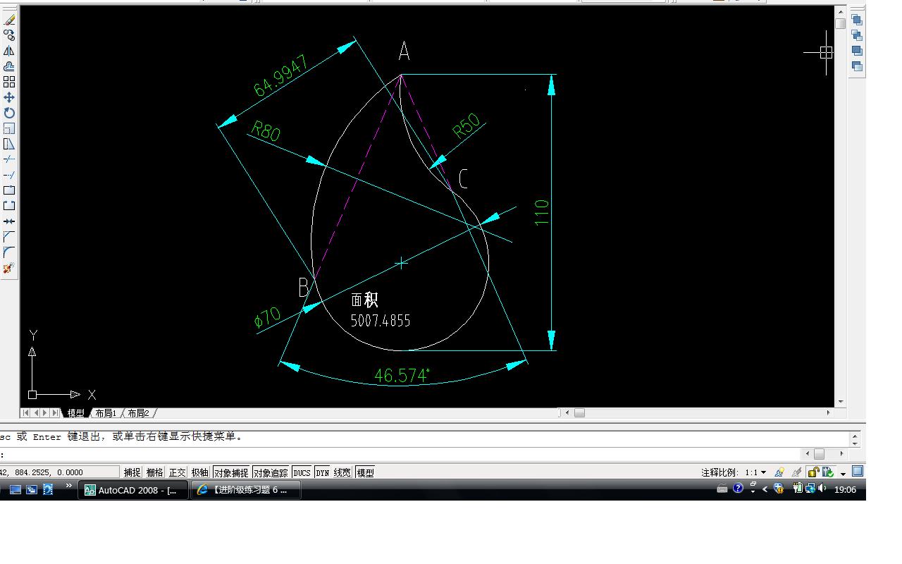

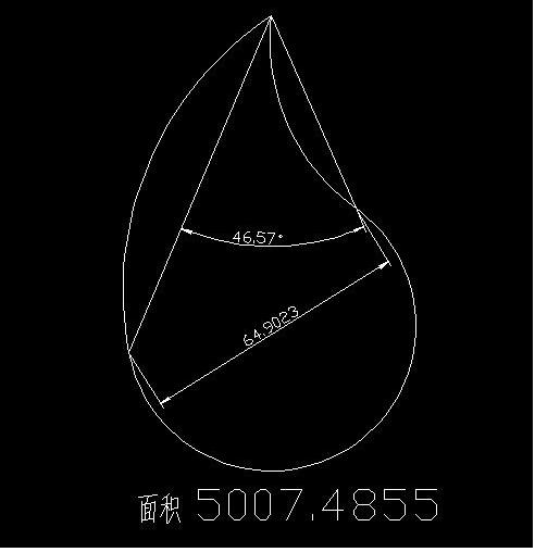

发表于 2008-9-20 16:40:38 | 显示全部楼层 来自: 中国广东韶关
1  c. 64.9947
3 k# ]3 @3 m: K; b2 K; Z( z2  b. 46.574°
& Z: q/ b  l4 ]3 Z3 a. 5007.4855
; [3 Y' B6 O2 Y/ b8 D* o+ G8 h我做面积求算,都是把那个要求的面弄成面域才能算出,不是次次都算不出来。
* Z7 \0 ]% y4 Q 6.jpg ) ]% C+ p" X  ]1 v' \: B
/ t0 j; l! l  A/ Q4 m- g* h
这里有我害怕的圆弧,所以我画了几次。。。。
2005llnn + 5 很好

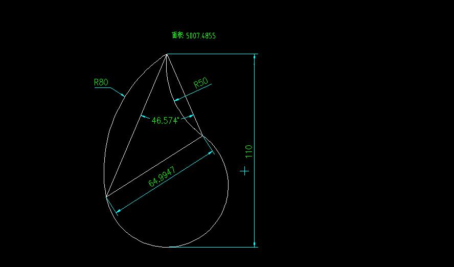

发表于 2008-9-21 10:21:12 | 显示全部楼层 来自: 中国四川绵阳
对不?/ }& {  R8 u2 N9 \7 r( ~% n
进阶级练习题6.jpg 4 ?/ S" _! y' A3 i; ]  s
$ t/ a7 j8 A! P: W% r" z  u7 Y7 s[ 本帖最后由 wuteng66 于 2008-9-21 10:25 编辑 ]
2005llnn + 5 很好

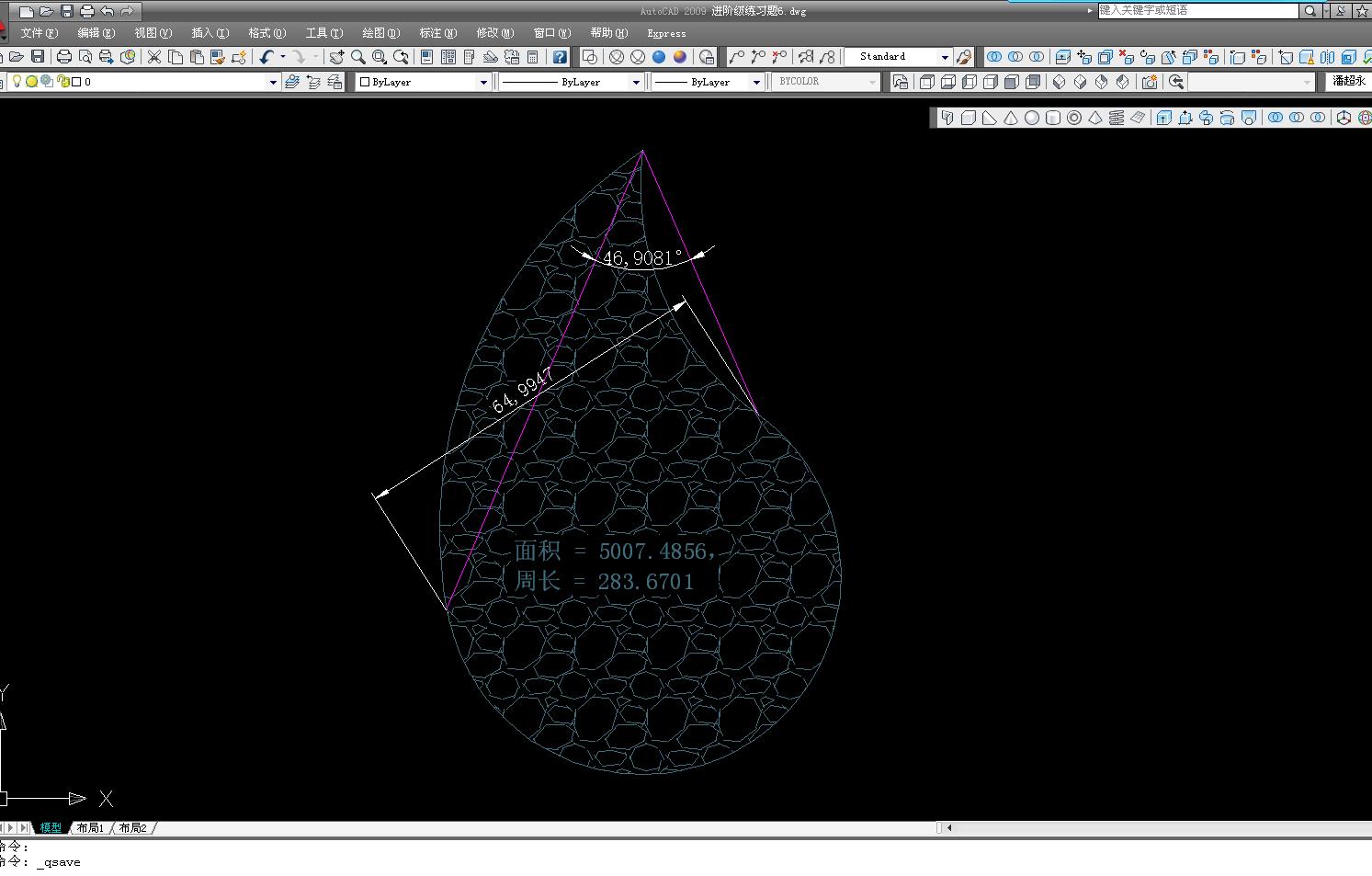

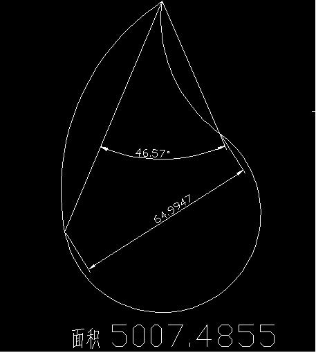

发表于 2008-11-20 11:59:06 | 显示全部楼层 来自: 中国广东广州
进阶级练习题6.jpg 角度不对,做了很多次都这样,请高手指点一下。
进阶级练习题06.dwg
30.29 KB, 下载次数: 3
2005llnn + 5 很好,角度标注的精度重新设置一下。

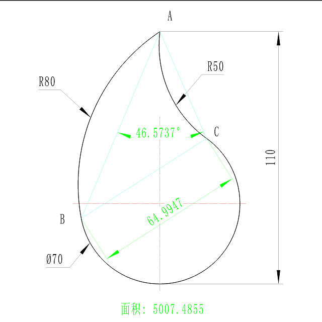

发表于 2008-12-31 11:28:34 | 显示全部楼层 来自: 中国江西赣州
进阶级练习题6答案
1. c  2. b  3. a
wang2003 + 3 参与鼓励

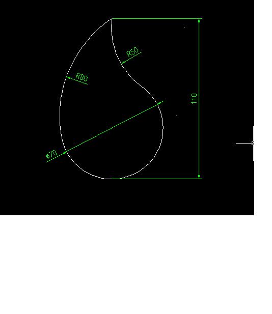

发表于 2009-5-12 10:45:11 | 显示全部楼层 来自: 中国河北石家庄
看了答案才知道。个人意见本题是无解的,A点在70圆的竖直直径延长线上这个条件不是必然的。也就是说不能靠几何推导来得出结论,只能靠猜。建议楼主如果要给这类的条件,最好做出明确的标示。
