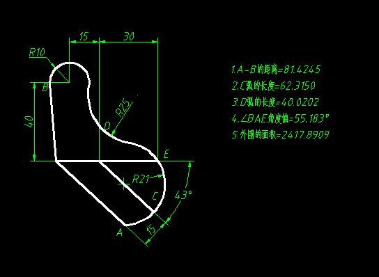

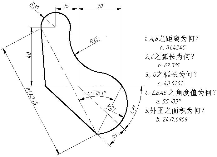

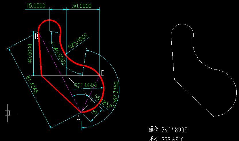

发表于 2008-11-20 17:06:37 | 显示全部楼层 来自: 中国福建厦门
练习练习啦!
2005llnn + 5 正确

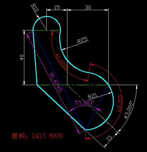

发表于 2008-11-30 09:43:47 | 显示全部楼层 来自: 中国河北唐山
交作业了,请指教.
2005llnn + 5 正确

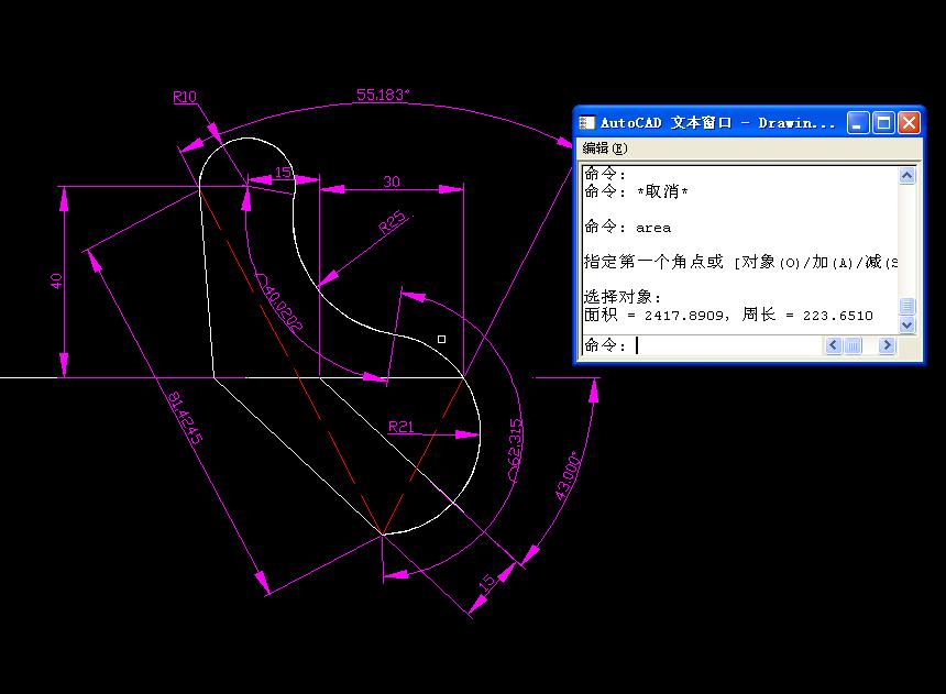

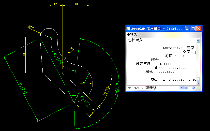

发表于 2008-12-8 21:41:57 | 显示全部楼层 来自: 中国江苏南京
练习完毕,发上截屏!
参与人数 1三维币 +4 收起 理由
2005llnn + 4 正确,面积呢

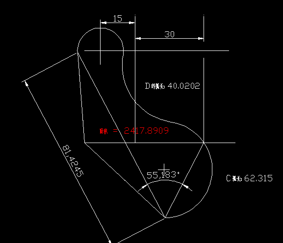

发表于 2008-12-14 07:41:29 | 显示全部楼层 来自: 中国广东中山
练习增强中
进阶级练习题7.dwg
55.06 KB, 阅读权限: 80, 下载次数: 0
wang2003 + 3 鼓励参与。截图也太不清楚了。

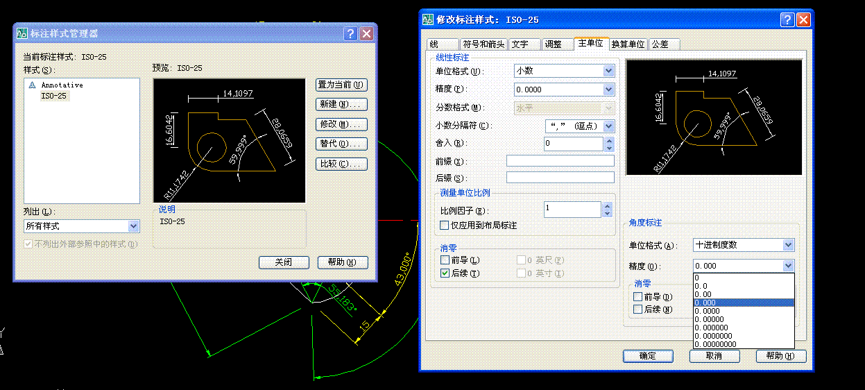

发表于 2008-12-31 10:53:54 | 显示全部楼层 来自: 中国上海
回复 26# zhaorongliu 的帖子
原帖由 zhaorongliu 于 2008-11-20 13:20 发表 http://www.3dportal.cn/discuz/images/common/back.gif
2 Y; [; }! N) O  \5 f$ x又是角度不对,请各位DX帮忙指出错误,附上dwg。1058925
$ e. j5 g) V& G: ]可能是你的角度精度没改
wang2003 + 2 应助

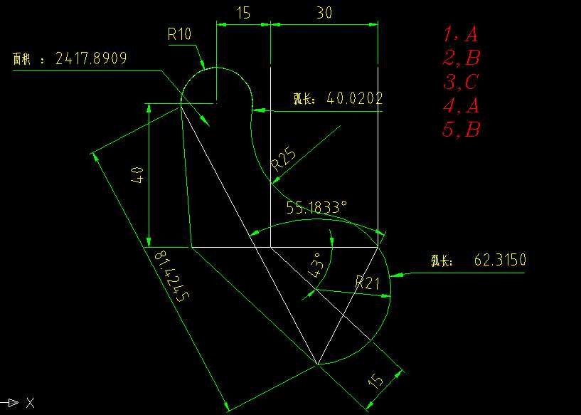

发表于 2009-1-6 13:50:59 | 显示全部楼层 来自: 中国江西赣州
1. a 2. b 3. c 4. a 5. b

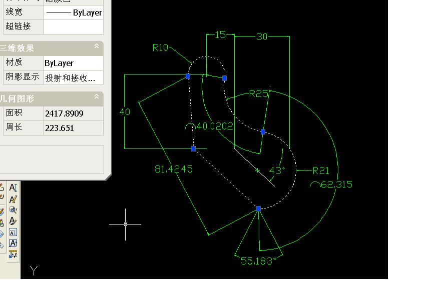

发表于 2009-6-5 20:55:21 | 显示全部楼层 来自: 中国山东东营
练习练习,CAD2002标不出弧长2 w' d0 t' u9 I; s0 ]. `' I
Drawing3.dwg (31.82 KB, 下载次数: 2)
2005llnn + 2 参与鼓励,面积呢
