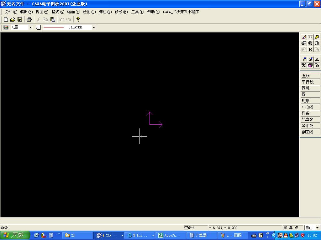

楼主: 9619
[已解决] 工具栏不能自由移动界面需重置【解决问题版主给予30三维币奖励】

可能是软件没装好,我在2005,2007都遇到过类似的问题,重装就好了。卸载后可以把安装目录下没写到的东西删除后再安装。

以前是这样的,自从装了2007就再也不是这样了。
 楼主| 发表于 2007-5-5 12:37:30 | 显示全部楼层 来自: 中国河南安阳
有没有遇到过此问题并已解决,请与大家分享。再次谢谢!!!
7 V6 W8 }, M: @. N" v$ a无意灌水,只想此问题能早点解决。
 楼主| 发表于 2007-6-11 22:13:18 | 显示全部楼层 来自: 中国河南驻马店
这一个多月一直用新面孔,很正常。3 k9 P% n) x: T5 e
只要改回老面孔就出现了#1楼的问题。

我的没有这个问题啊!我用的是CAXA电子图板2005(企业版),恢复乐老面孔,保存,退出,再打开,工具栏可以移动啊!不知道你说的是什么情况!

在装完实体后界面乱了,重装电子图板补丁问题解决

不会啊,我用的版本是20070125.271(电驴上有),没有发现过楼主的问题,如果要重装可先把所有CAXA组件卸载,再把注册表里关于CAXA的信息都删除,用优化大师自动清除后再手工清除吧
发表于 2007-6-23 19:15:45 | 显示全部楼层 来自: 中国山西太原
以前也遇到过此情况,每次都得手工调整。这是CAXAxxxx与系统的兼容性问题造成的,找一个新版本的系统盘重装系统吧,我的系统是WinXP_SP2(用GHOST_SP2电脑公司特别版 V7.5自动安装,此软件在DOS之家或小路工作室都可免费下载)

我遇到过类似问题,工具条位置发生了变化,须手工再每个工具条拖动调整。最好是在软件装完后,保存一下界面,一旦变化,可立即恢复,就OK了!

发生此类情况的原因是进行了窗口操作(窗口右上角三个按钮最小化\最大化\手动调整\关闭),可将窗口设置为最大化,然后利用CAXA的界面重置功能就OK了!以后尽量不要进行窗口操作,不要随意调整窗口大小.

; S+ N: K! C* Z6 z) K1 {* Q0 z在老面孔下还是不行,另外老面孔下没有界面重置。

是有这种情况,前几天调整了一下,就再也恢复不了了,只好重装才算完事。不过要确实不行,可以自定义工具栏,在此状态下可将需要移动的图标按钮用鼠标拉到前面的工具条上。
